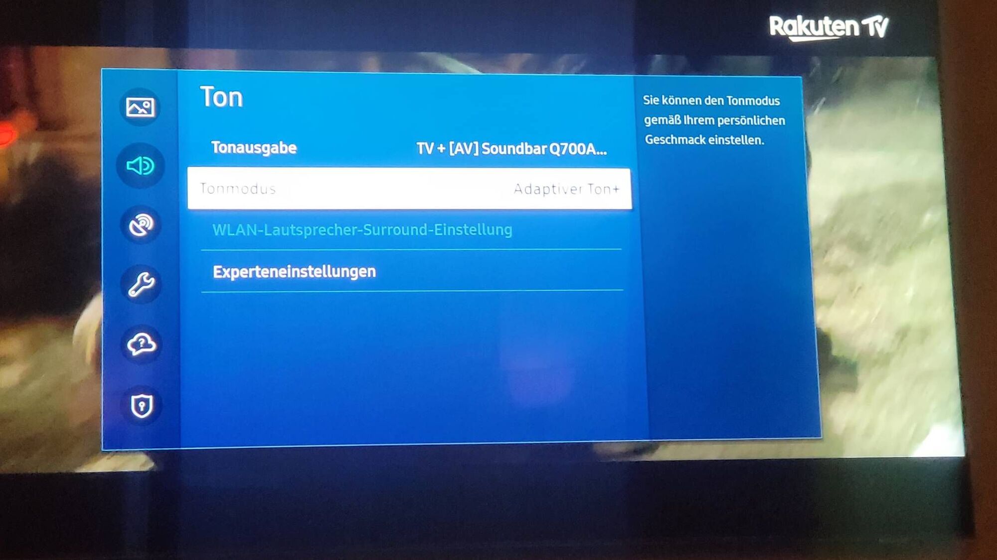

Ich habe das gleiche Problem - > QN94AAT + Q700A. Beide sind über eArc verbunden und q Symphonie aktiviert. Im TV App Prime Video mehrere Trailers mit 5.1 angehört aber kein Sound vom TV. Zum Thema Selbstkalibierung - > wie macht man es genau? Ich sehe diese Option im Soundbar nicht
Die Kalibrierung ist auch soweit ich das verstehe nur über/für den Fernseher, nicht über die Soundbar.
Wenn es so ist, dann kann ich auch nicht finden. Vielleicht haben sie mehr Infos? E-maunal gibt auch keine nützliche Informationen
Laut deinem Bild hast Du ja quasi Q-Symphonie aktiviert,
dann sollte es auch, zumindest ab und an, Ton vom Fernseher geben.
