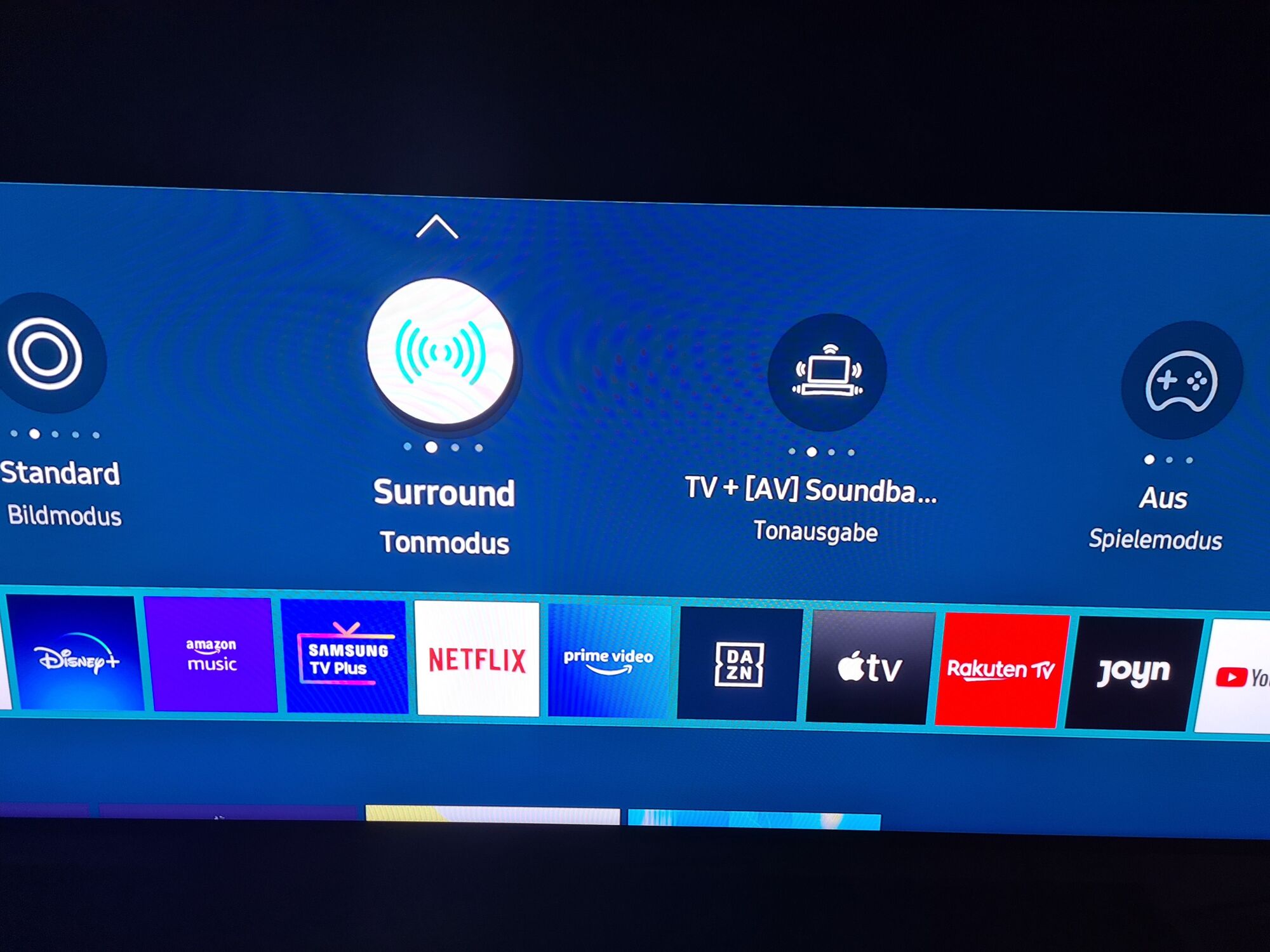

Hallo, ich habe einen 75" Q90T gekauft und dazu die Soundbar HW950T, hab alles via eARC HDMI angeschlossen und es steht auch die Option bei der Tonausgabe TV+Soundbar. Wenn ich aber diese anwählen habe ich im Tonmodus nur die Option Adaptiver Ton und Spiel. Die Tonmodis Standard und Surround werden nicht mehr angezeigt oder besser gesagt nur nach diversen Neustart des TV bzw. der Soundbar. Ich habe jetzt den Technischen Kundenservice kontaktiert und der erste meine, da stimmt was nicht... heute nochmal abgerufen und gefragt wie der Bearbeitungsstatus ist und da meinte der Mitarbeiter, das sei völlig normal... Also habe ich jetzt zwei verschiedene Aussagen, wobei ich der ersten eher vertrau, weil ich ja den Tonmodus nach diversen Neustarts auch als Q-Symphonie auf surround stellen kann. Jetzt wollte ich hier einmal fragen, ob ihr bei der Q-Symphonie Tonausgabe den Tonmodus auf Surround stellen könnt.
Zur Info, wenn ich den Ton nur über die Soundbar ausgebe, kann ich den Tonmodus Standard, surround, Spiel und adaptiver Ton einstellen.

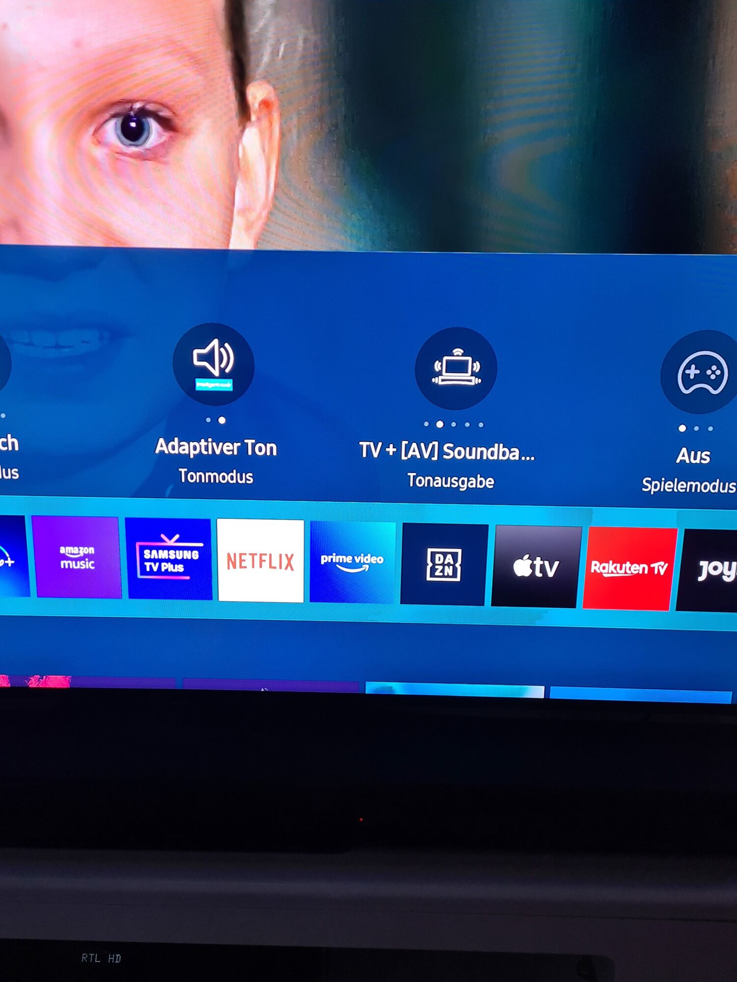

So hier mal die Bilder, mal mit Surround Option, mal nur mit adaptiven Ton
Wie man sieht, stehen einmal zwei Tonmodis zur Verfügung und einmal vier.
