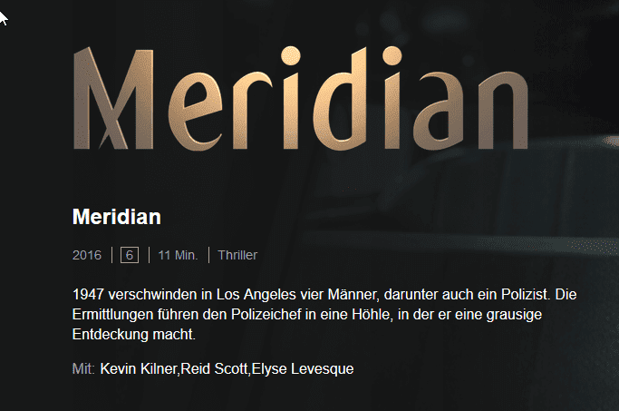

Konnte bisher keine Dolby Atmos Streaming Quelle generieren, vom USB Stick die Testvideos haben alle einwandfrei funktioniert. --> Wie gesagt, mit dem 11 Min. Vodeo der Serie Meridian kannste das bei NF testen, das funktioniert bei mir auch (SB zeigt Dolby Atmos an). Allerdings nimmst Du dann eine andere Serie / Film bei NF, wo Dir auch Dolby Atmso angeboten wird, zeigt mir bei Filmstart die SB das nicht an, ergo kann ich nicht sagen, läuft es jetzt als Atmos oder nicht.
