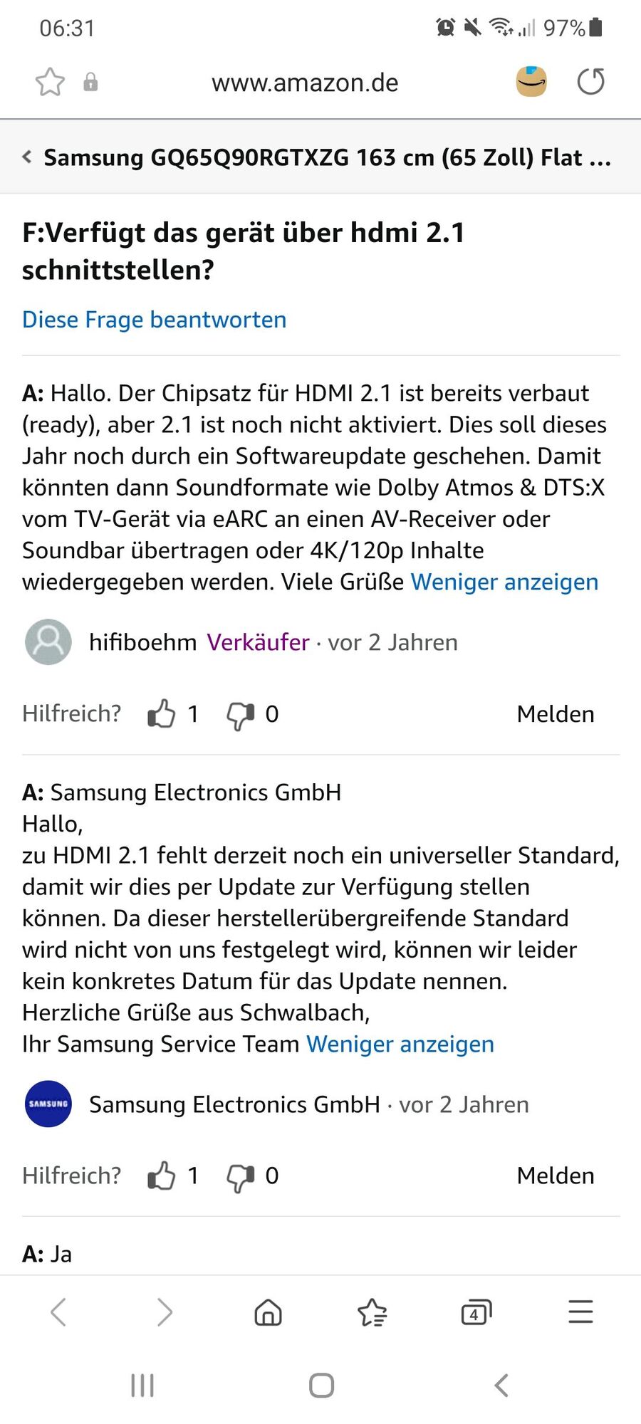

Hier direkt bei Amazon. Die anderen finde ich jetzt nicht.
Was ich für Probleme mit dem Highend 4K Modell von 2019 habe sehe ich ja, wie kommst du dann darauf es bei den neuen Highend keine Probleme mehr gibt?
Ich hab jetzt im Keller einen vor 1,5 Jahren 2000€ teuren Schrott TV stehen der zum zocken absolut ungeeignet ist. Wenn das Highend Gerät solche Probleme macht, was machen dann billige?

Ein Flash Reset hat auch nichts gebracht. Jetzt wollen die Herren schon wieder eine Fernwaltung schalten. Die bekommen es einfach nicht hin und ziehen es irgendwie raus meiner meinung nach.
Das denke ich mir auch, die Technik ist einfach schlecht und fehlerhaft da passiert nichts mehr. Mittlerweile bin ich mit meinem LG CX mehr als zufrieden. Oh man..
