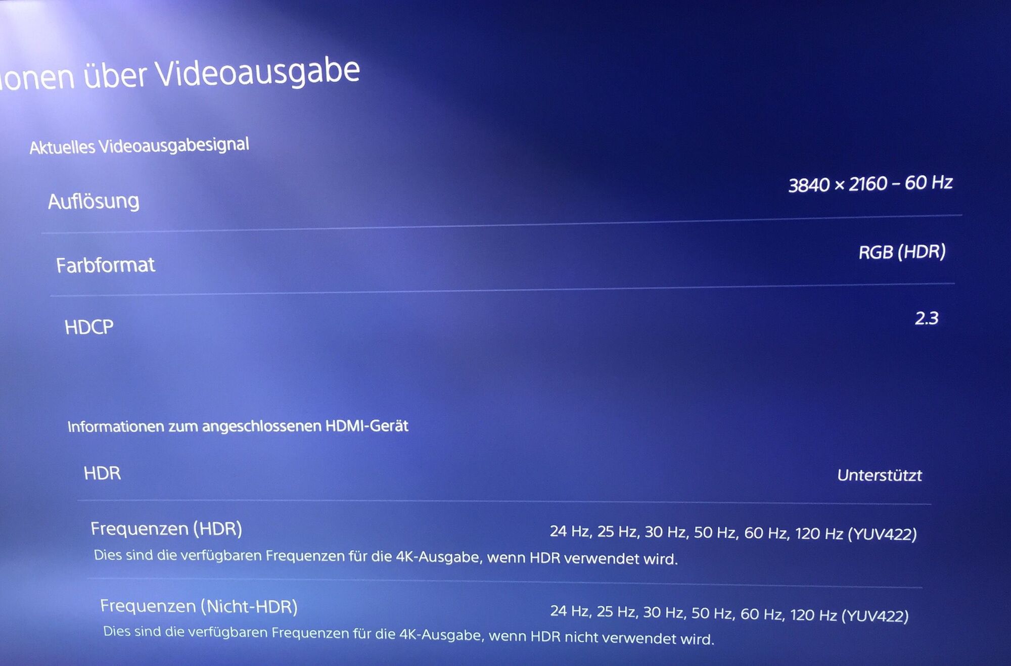

Danke für die Info. Das ist schonmal gut zu Wissen. Habt ihr es denn mal hinbekommen die 120 fps zu sehen im PS5 Menü? Ich sehe dort maximal 60fps und habe irgendwo anders gelesen das das evtl. auch mit dem Update behoben werden könnte.
So ist das bei mir. Ausgabe im Menü steht immer auf 60 Hz obwohl unten die 120 Hz als möglich angezeigt werden. Ich habe allerdings auch noch kein Spiel, das die 4k mit 120 Hz unterstützt.
Was sind denn höherwertige Modellreihen über dem Q95? Da gibt doch nur den 8K...
Hoffentlich haben die dich da nicht nur vertröstet.
Ja genau so sieht es bei mir auch aus. Und ich habe auch kein 4k Spiel. ABER das ist ja das Menü der PS5. Also auch ohne ein Spiel zu starten komme ich in das Menü. Hätte erwartet, dass es hier wenigstens auf 120fps läuft bzw. angezeigt wird?!
Ich könnte mir vorstellen, dass das Menü generell auf max. 60fps läuft, da hier ja gar kein Bedarf für eine höhere Framerate ist. Ich habe mich aber damit noch nicht wirklich beschäftigt - ich spiele lieber!
Welchen tv hast du das du 120 bei dir steht? Ich habe den q900r und bei mir steht da nix von 120 hz. Abgesehen davon habe ich die selbe Probleme. Habe in den Einstellungen hdr deaktiviert so kann ich spielen wie bei den anderen hdmi ports halt nur ohne hdr. 120 kann meiner aber bei ps5 steht da leider nichts
