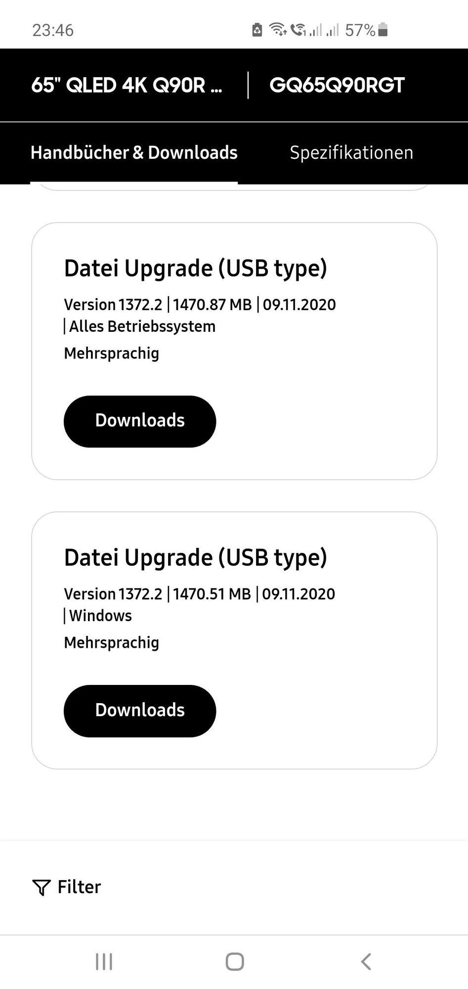

Akt. SW drauf? - Schwierigkeiten bei der Erkennung der PS5 wurden hier schon berichtet, wenn ich mich recht erinnere sogar genau 'Dein Problem'. Ggf. muss eine weitere neue SW her...

Hast ne PS5? PS4 geht bei mir auch (ps: Wenn an dem Eingang erst die PS4 angeschlossen war, und dann die PS5, dann geht der Auto Game Mode. ).
