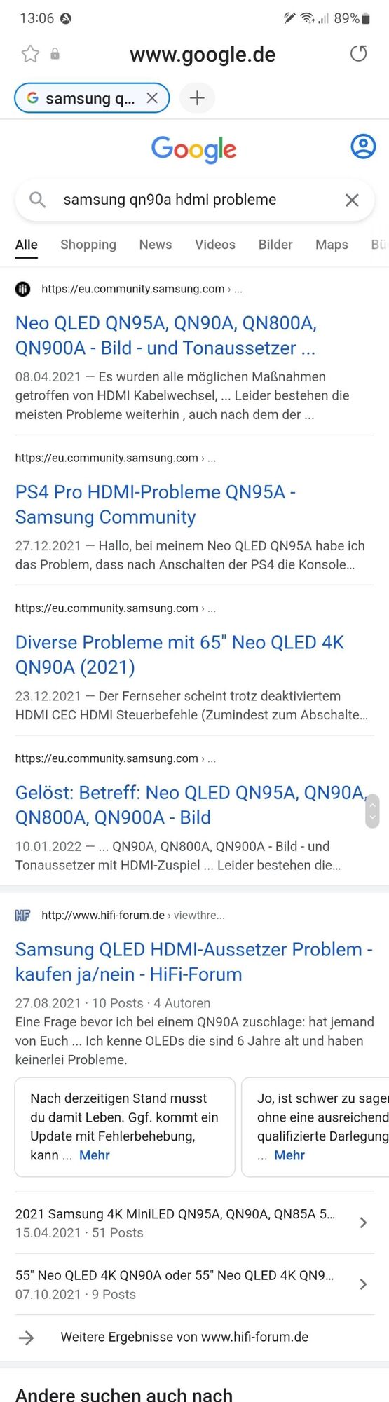

Ich habe mal auf die Schnelle Onkel Google gefragt:
https://www.google.de/search?q=samsung+qn90a+hdmi+probleme&source=hp&ei=ehDlYrXZFKu-xc8P8aud6Aw&oq=S...
