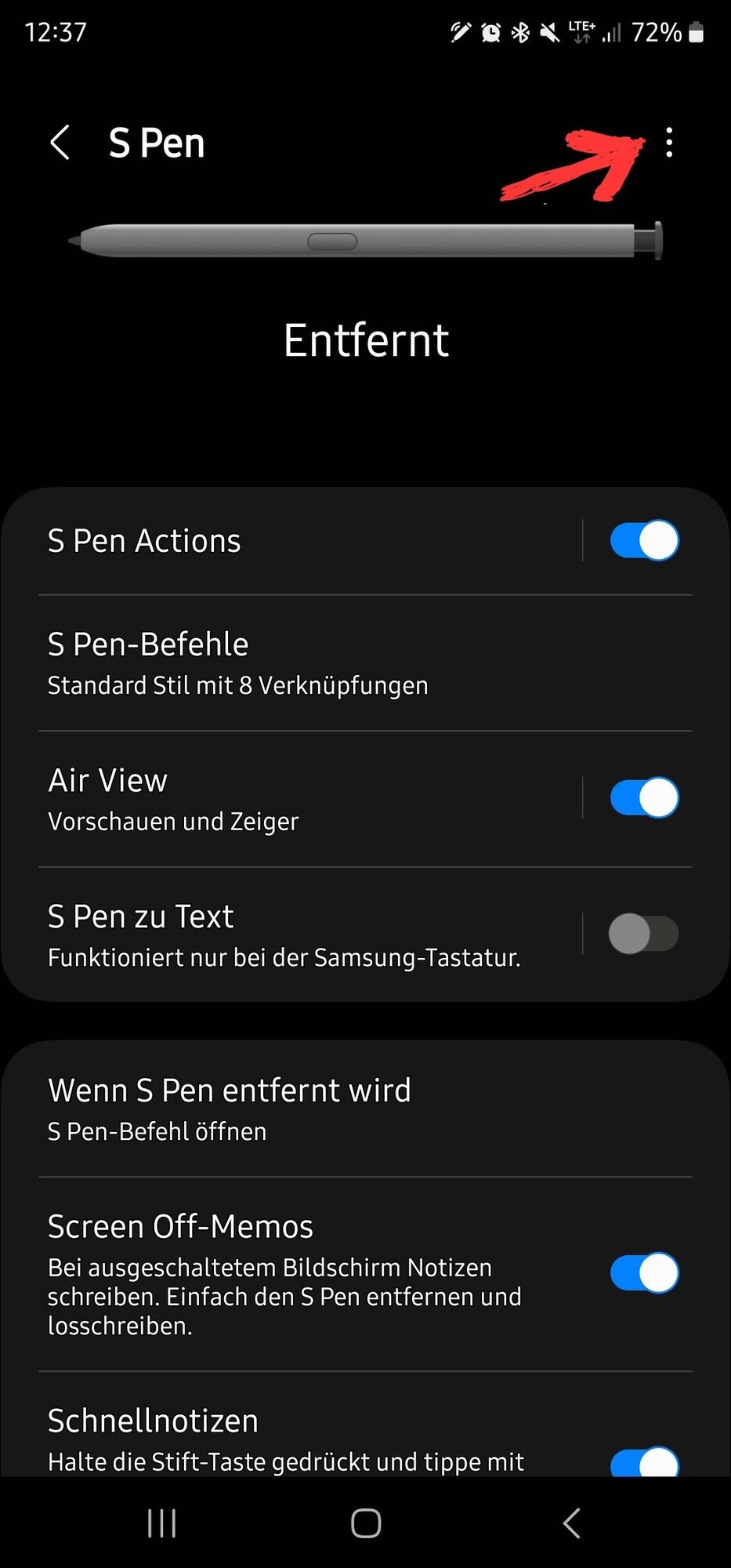

Moin,
hast Du mal in den Air-Action Einstellung nachgeschaut wie es mit dem Verbindungsstatus aussieht? Könnte bei Deinem Gerät auch S Pen Action heißen..Der Schieber muss dort auf on sein. Vielleicht hat etwas magnetisches ein Problem verursacht. Ansonsten setze den Pen einmal zurück. Wenn Du im Menü S Pen Actions oben rechts auf die drei Punkte drückst, kannst Du den Pen zurück setzen.

Habe alles gefunden aber Pen reagiert nicht. Ist ständig auf der Suche. Mehr macht er nicht.
Hi, jetzt zeigt er mir nach vielen Versuchen an, dass er ihn gefunden hat.Verrückt, mal sehen wann er wieder diesen Fehler anzeigt. Dankeschön für die schnelle Hilfe.
