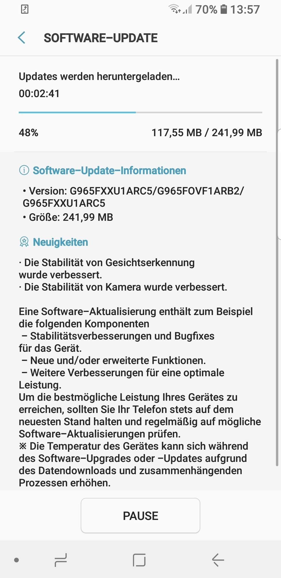

es gibt seit heute ein Firmware Update... mit Kameraoptimierung...

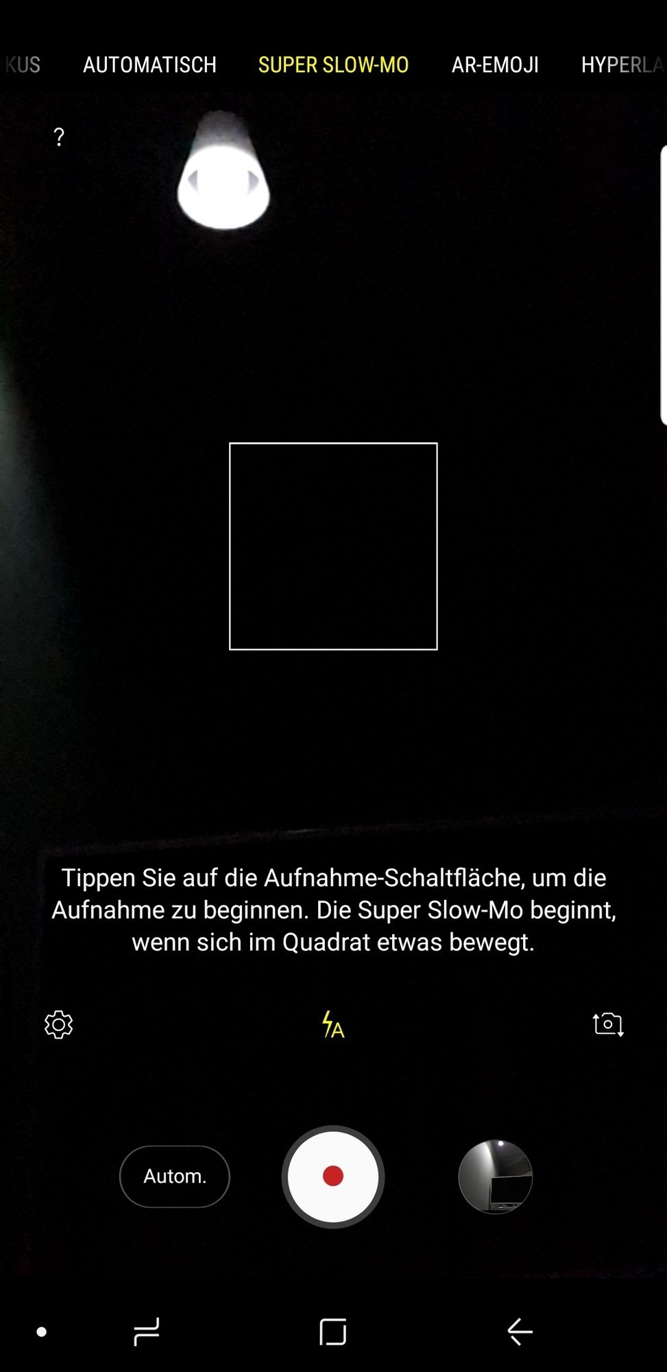

Hallo ich habe das s9+ und folgende Probleme mit der Kamara:
1. In whatsapp kann ich keine Fotos mit Blitz aufnehmen. Das Foto entsteht irgendwie immer ohne Blitz obwohl es zündet beim knipsen... in der normalen Kamera App geht's aber.
2. Die Funktion superslowmo ist extrem dunkel sodass man fasst garnix erkennt obwohl im Zimmer das Licht an ist zeigt es auf dem Handy als ob höchstens eine Kerze leuchtet.
Und das lustige dabei ist ich habe schon eine Reklamation hinter mir das ist mein 2. S9+ was genau die selben Probleme aufzeigt wie das alte Handy....
Könnt ihr mir bitte weiter helfen. Vielen Dank
LG Say

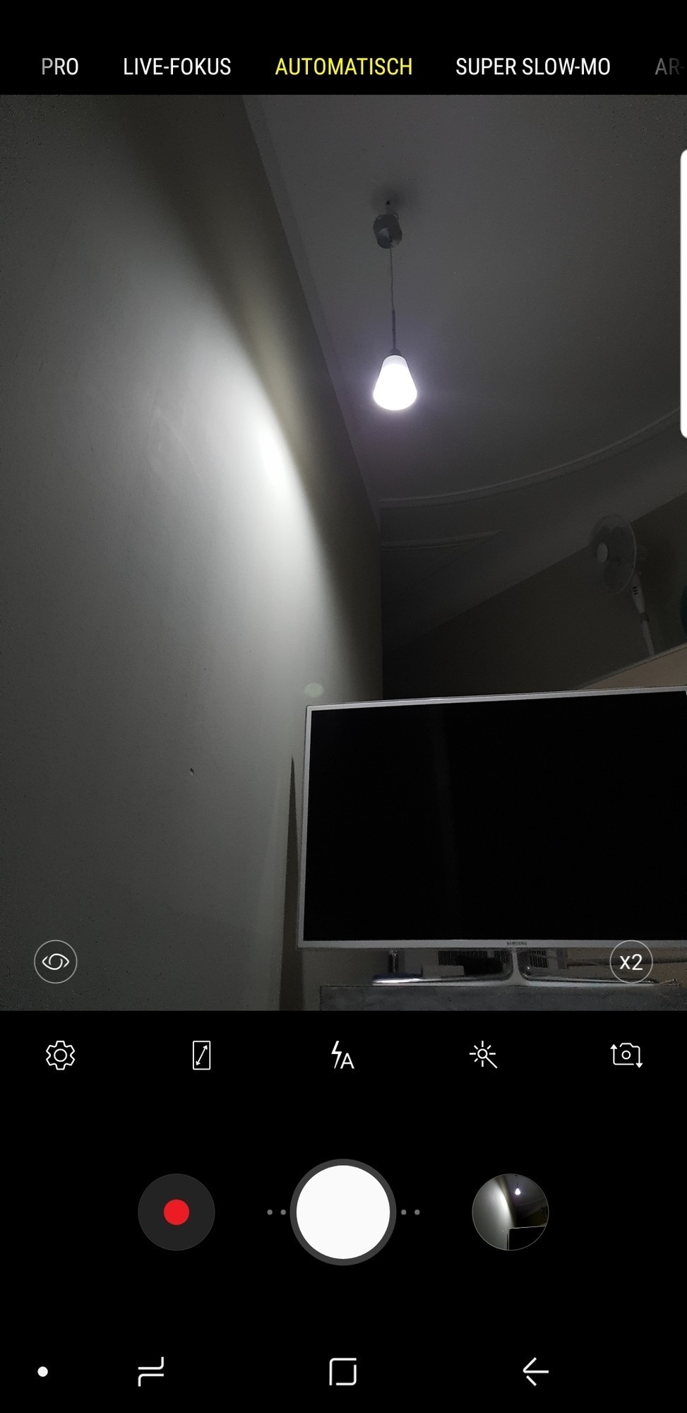

Hier nochmal wie es aussieht wenn ich in den slowmo Modi wechsel
MfG say

Die SloMo-Funktion ist ebenso dunkler voreingestellt als bei der Einstellung "Automatisch.
Wird evtl bei der Verwendung durch WhatsApp und bei der SloMo eine niedrigere ISO verwendet als bei normalen Fotos?

Bei superslowmo ist es so, daß der ISO Wert ho h genommen wird, damit mehr Bildinformationen aufgenommen werden können deshalb ist das Bild so dunkel und daher sollte man die superslowmo nur bei sehr gutem Tageslicht machen. Selbst led Licht und neonröhren flackern im superslowmo
Gruß tank776

Was die Slow-Mo-Funktion angeht, so teste sie doch bitte einmal bei Tageslicht und im Freien. Künstliche Lichtquellen sowie schlechte Ausleuchtung des Raumes können nämlich zu flackernden Aufnahmen führen.
