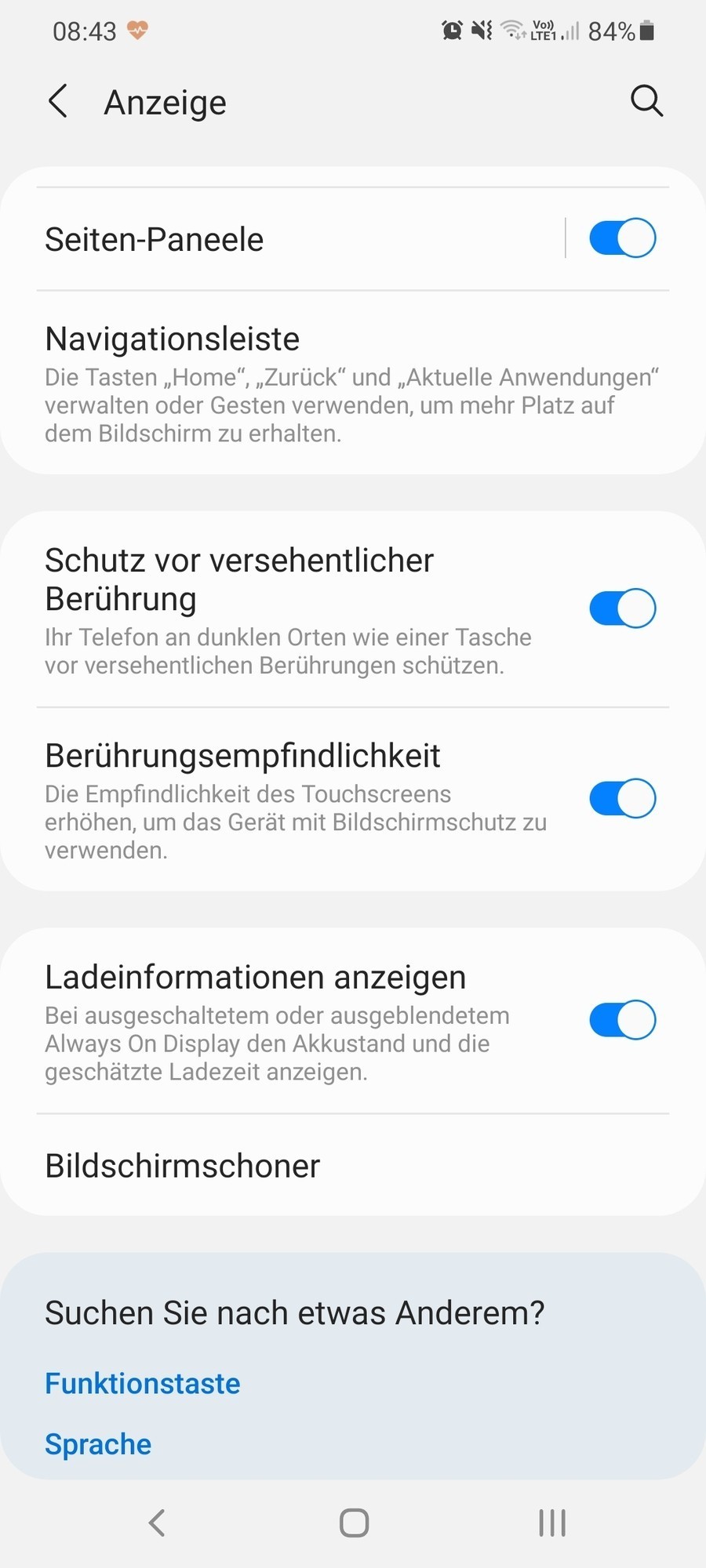

Wechselt mal die Entsperrmethode, startet das Gerät neu und wechselt dann zurück.
L: @Holger35555
Das hatte ich schon mal irgendwo geschrieben, suche jetzt aber nicht extra danach.
Einstellungen - Anzeige Option "Berührungsempfindlichkeit" aktivieren.
Ist bei mir so, schon von Amfang an S21+
