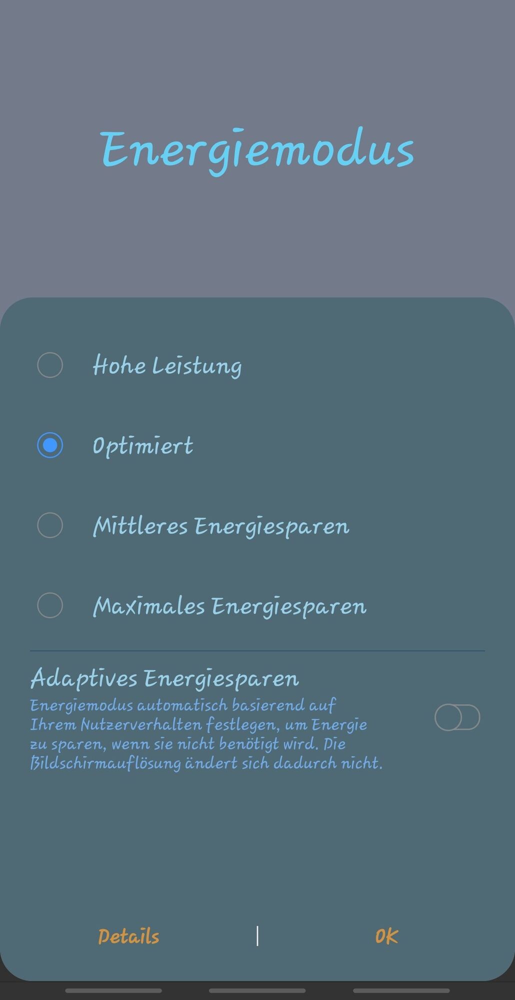

Energiesparmodus is deaktiviert da ich den nicht nutze.
Das S9+ bootet komplett hoch und verlangt erst beim berühren des Bildschirms oder des Powerbuttons das Passwort.
Beim Note 10+ wird ebenso das Passwort verlangt, aber erst dann bootet es komplett hoch.
Ich benutze den Energiesparmodus auch nicht, aber wir können hier es nochmals einstellen. Welche Apps hast du im Hintergrund laufen? Man kann einzeln jeweils ein häckchen setzten. Das meinte ich.
Klick mal auf dem Text unter dem Energiesparmodus Modus.
Wenn du die Quick Paneele aufrufst, also mal von oben nach unten wischen.
Du siehst jeweils die Zeichen und darunter steht die Bezeichnung.
Obwohl mein Energiesparmodus aus ist, kann ich dort trotzdem etwas einstellen.

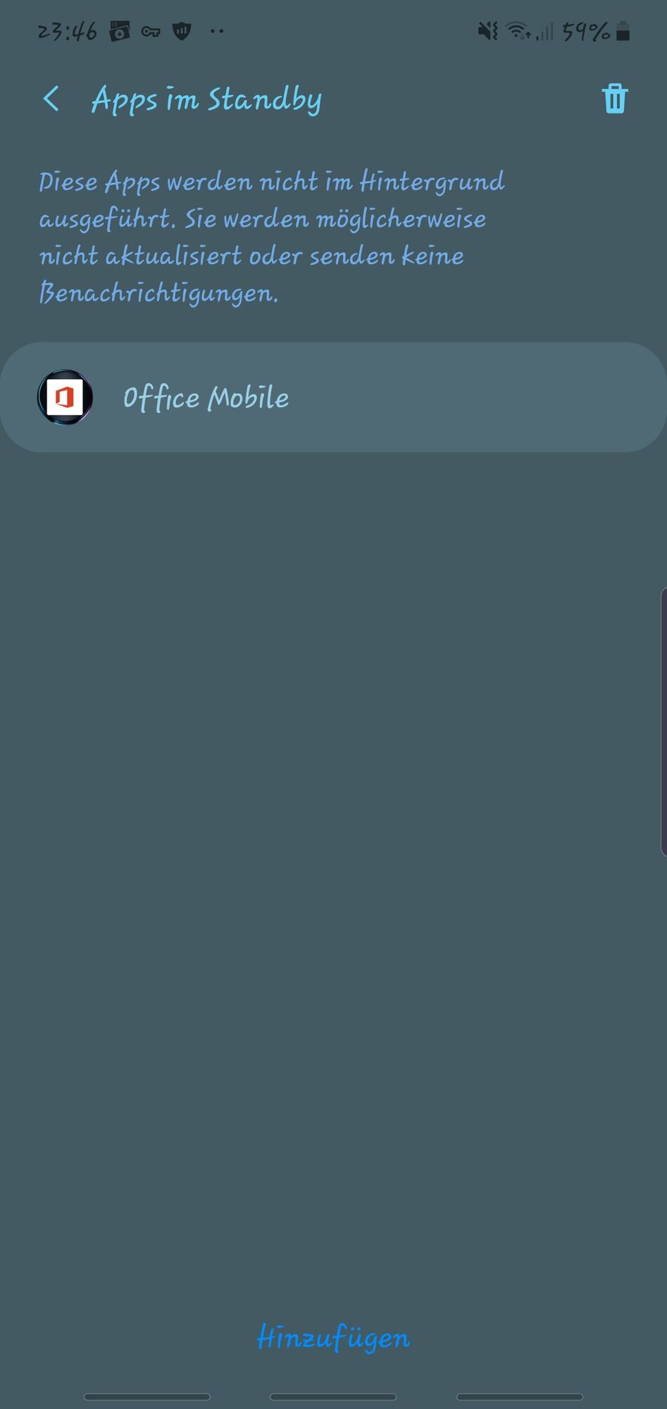

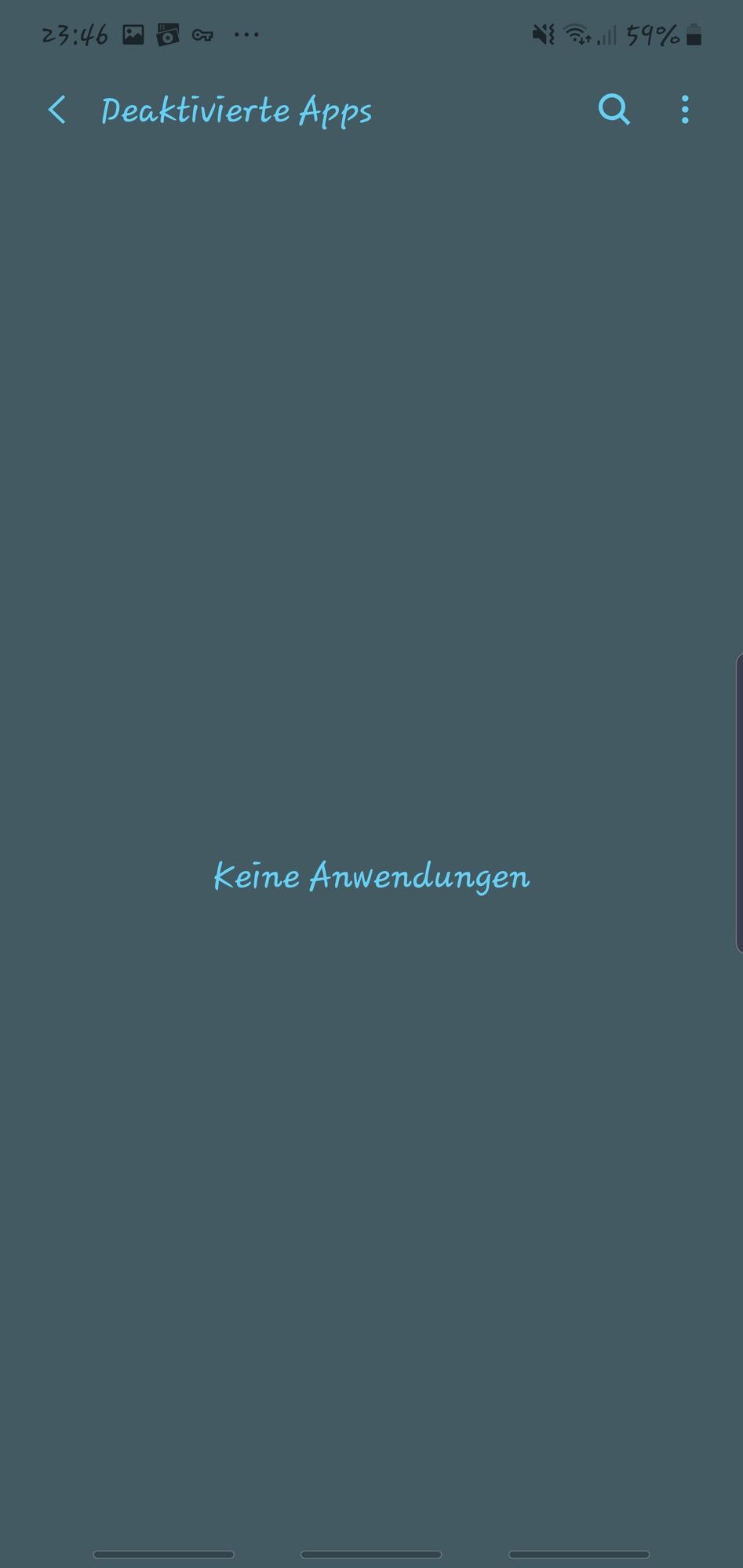

Gerätewartung,Energieverwaltung von Apps.
Welche Apps sind dort in der Ruhephase?
Das meinte ich wegen den Nachrichten, Abrufen die du dann nicht angezeigt bekommst.
Das alles habe ich einfach nicht gehabt.
Viel Glück *1f60d.png*
Mehr wird mir da nicht angezeigt
Okay, jetzt schaue welche Apps in Hintergrund aktiv bleiben. Schau bei Gerätewartung Akku Energieverwaltung.
Wenn irgendwelche Apps im Hintergrund nicht arbeiten kann es manchmal zu Problemen kommen.
