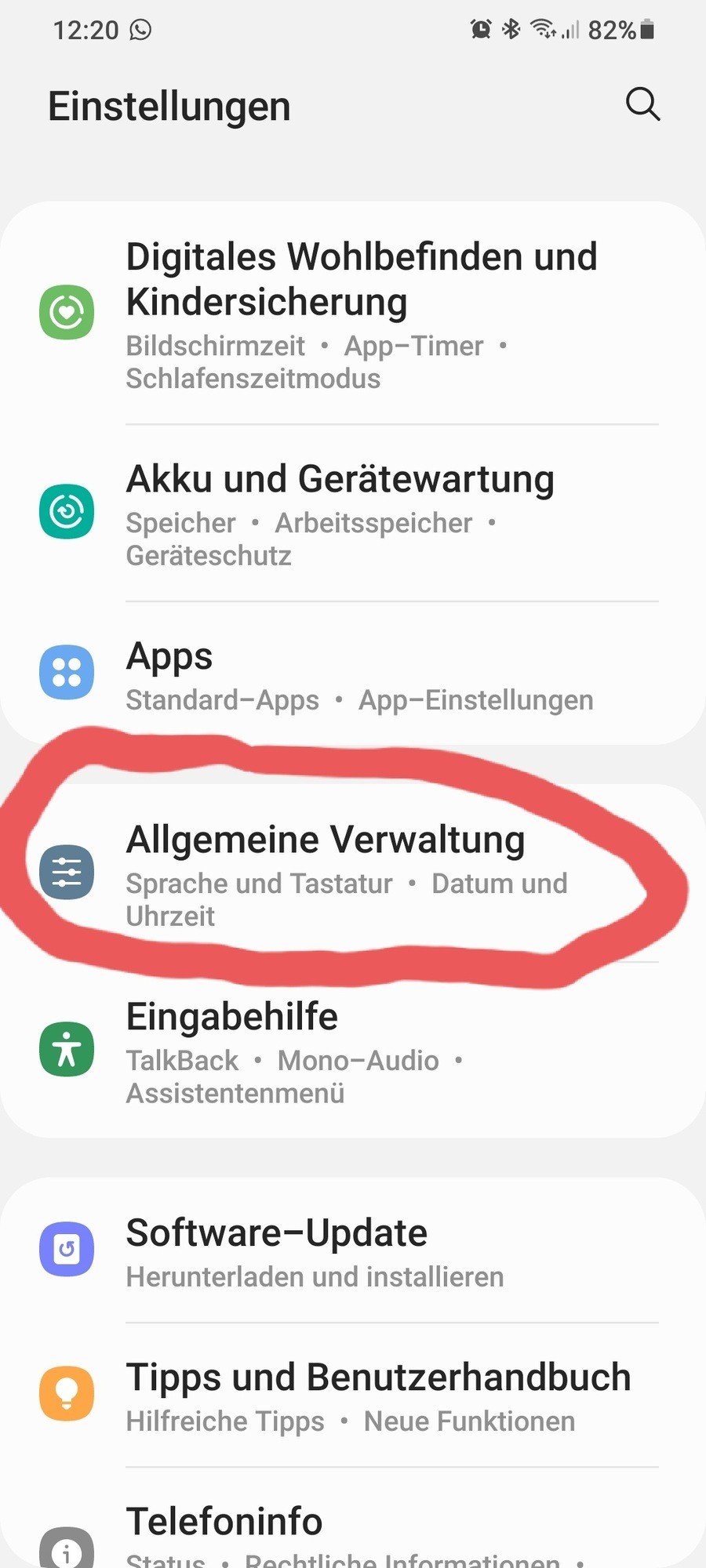

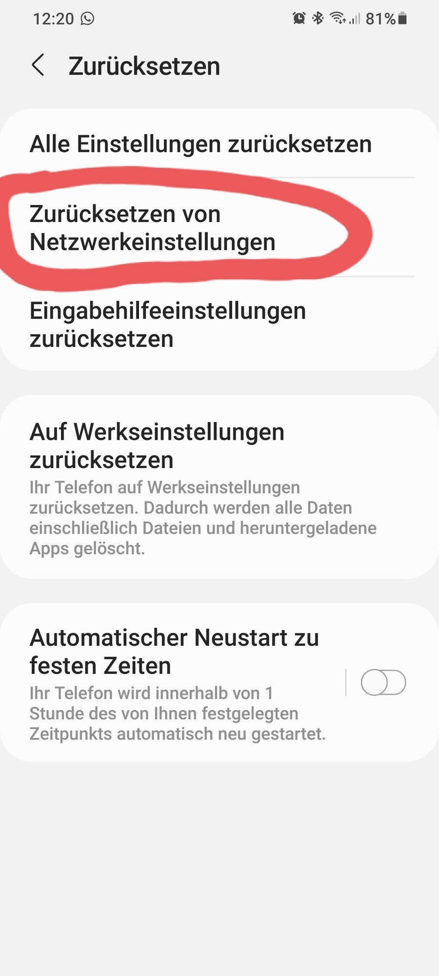

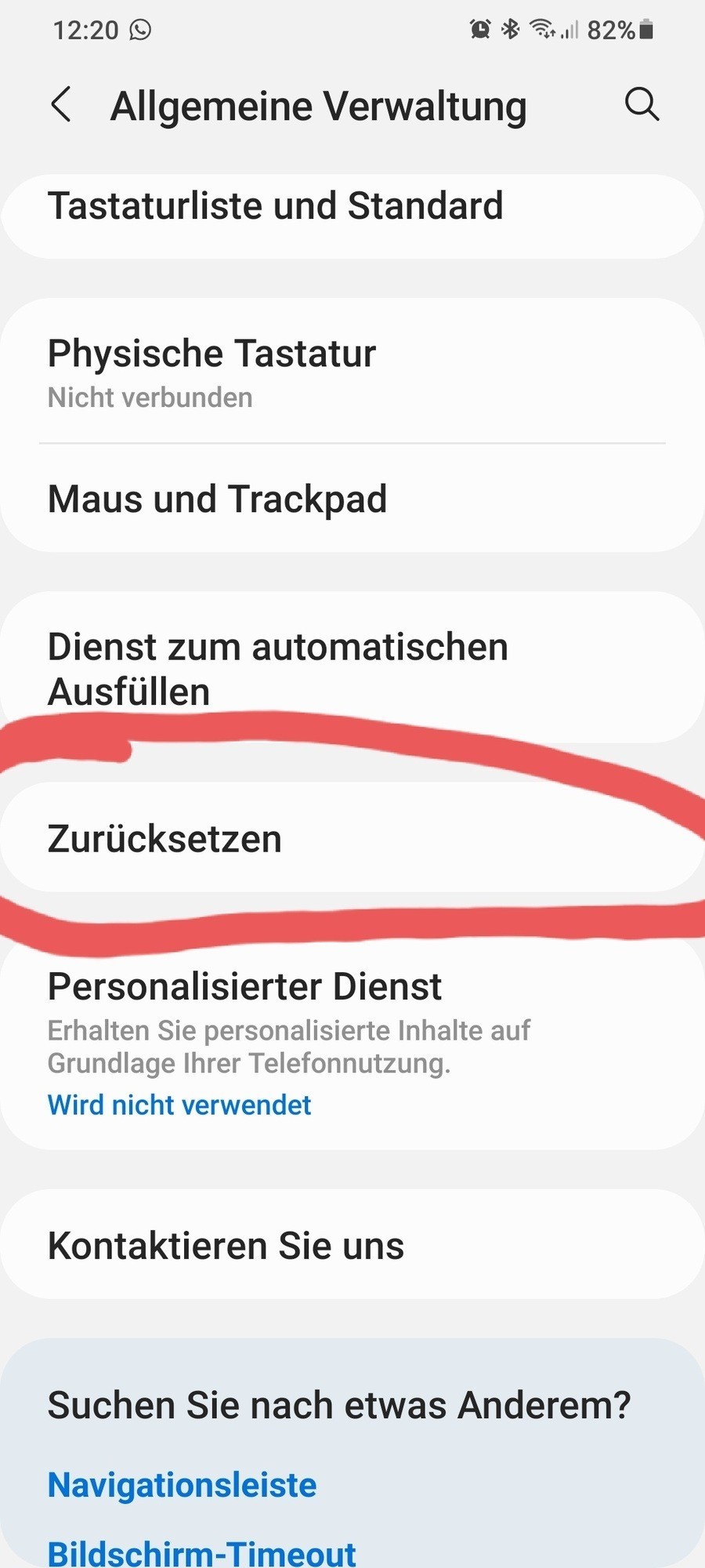

halle genau davon spreche ich , das war bei mir exakt genau so ... bitte versuchen sie es doch mal schritt für schritt wie beschrieben
Hier zu finden
  • L: @TaiPan81
Ja dann hatte ich es doch falsch verstanden.
Probiere es dann mit Netzwerke zurücksetzen. Hat ja hier perfekt gepasst.
Viel Glück L: @Ginster
Danke. Nach alle Einstellungen zurücksetzen und neu einrichten klappt es jetzt.
