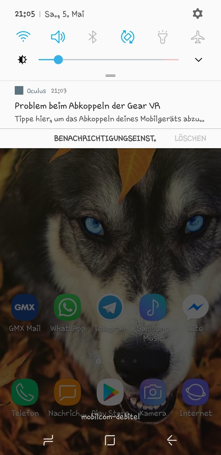

Problem beim Abkoppeln der Gear Vr Brille
Ich bekomme in unregelmäßigen Abständen die Meldung angezeigt, das ich die Gear Vr Brille nicht ordnungsgemäß abgekoppelt habe. Ich habe alles von Oculus gelöscht und neu installiert .Trotzdem kommt immer wieder Meldung .
Weiss jemand Rat wie ich die Meldung wegbekomme?
Vielen Dank

Der Tipp mit dem Rücksetzen der Einstellungen hat nichts gebracht, die Meldung erscheint weiterhin, auch wenn die Gear VR inzwischen gar nicht verwendet wurde.

löscht mal die Einstellung, das behebt diesen Fehler in der Regel. Dies macht ihr unter "Einstellungen > Allgemeine Verwaltung > Zurücksetzen > Einstellungen zurücksetzen".
Das war das erste was ich gemacht habe . Hat aber leider nicht zum Erfolg geführt. ...
Hi,
genau das Problem hatte ich auch, statt auf die Benachrichtigung zu tippen auf Benachrichtigungseinstellungen tippen und diese deaktivieren hat das Problem für mich behoben.
Hat der Tipp von L: @Mistkerl geholfen, L: @S8092017?
Natürlich hilft der Tip - muss er ja.. Dann werden aber auch alle anderen Benachrichtigungen von Oculus stummgeschaltet... Könnte ja sein es kommt wirklich mal eine wichtige Systemmitteilung?! Problem behoben und Ursache bleibt. Keine wirklich schöne Lösung.
Grüße, Kevin Meinel
Der Tipp funktioniert, aber wie gesagt es werden dann alle Benachrichtigungen von Oculus abgeschaltet. Das behebt aber nicht die eigentliche Ursache ... das kann nur eine Notlösung sein ...
