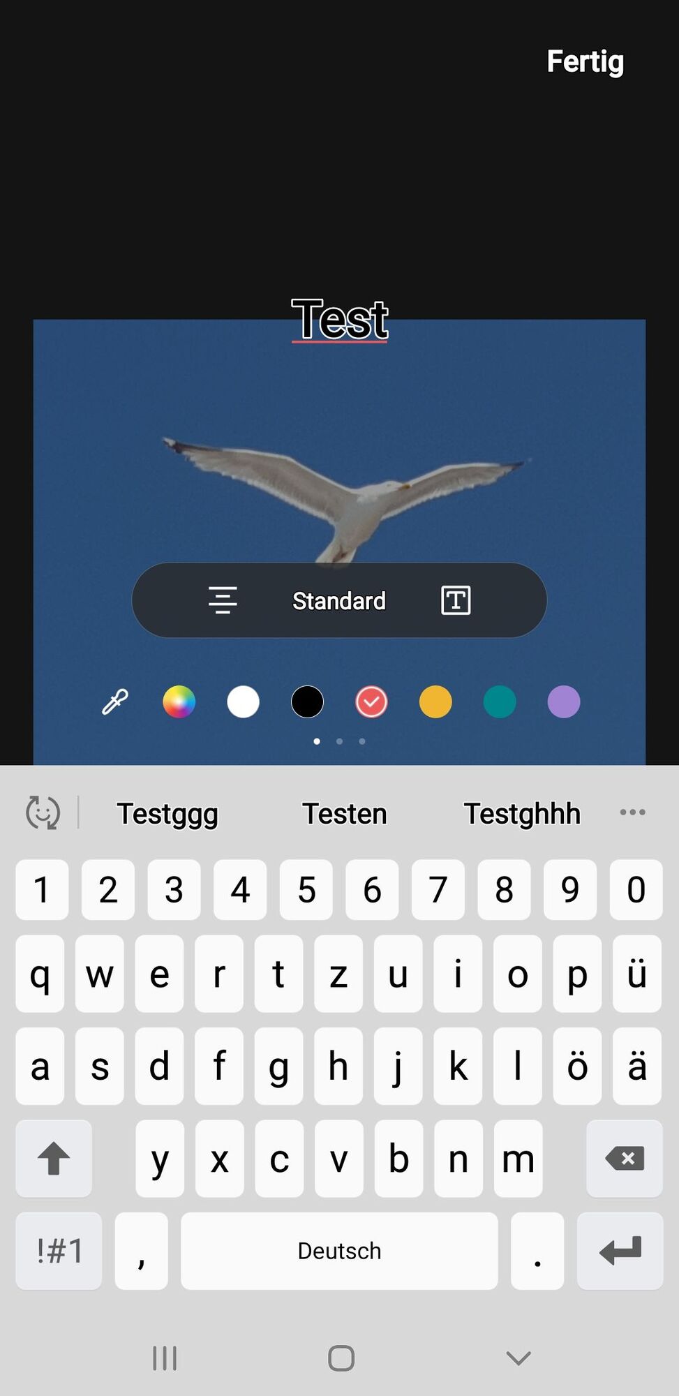

Seit den beiden letzten beiden Photo-Editor Updates (2.7.11.16 und nun aktuell 2.8.23.25) lässt sich beim Einfügen einer Schrift in ein Foto die Schritfarbe nicht mehr einstellen/verändern.
Schriften sind entweder schwarz oder weiss. Was mache ich falsch?

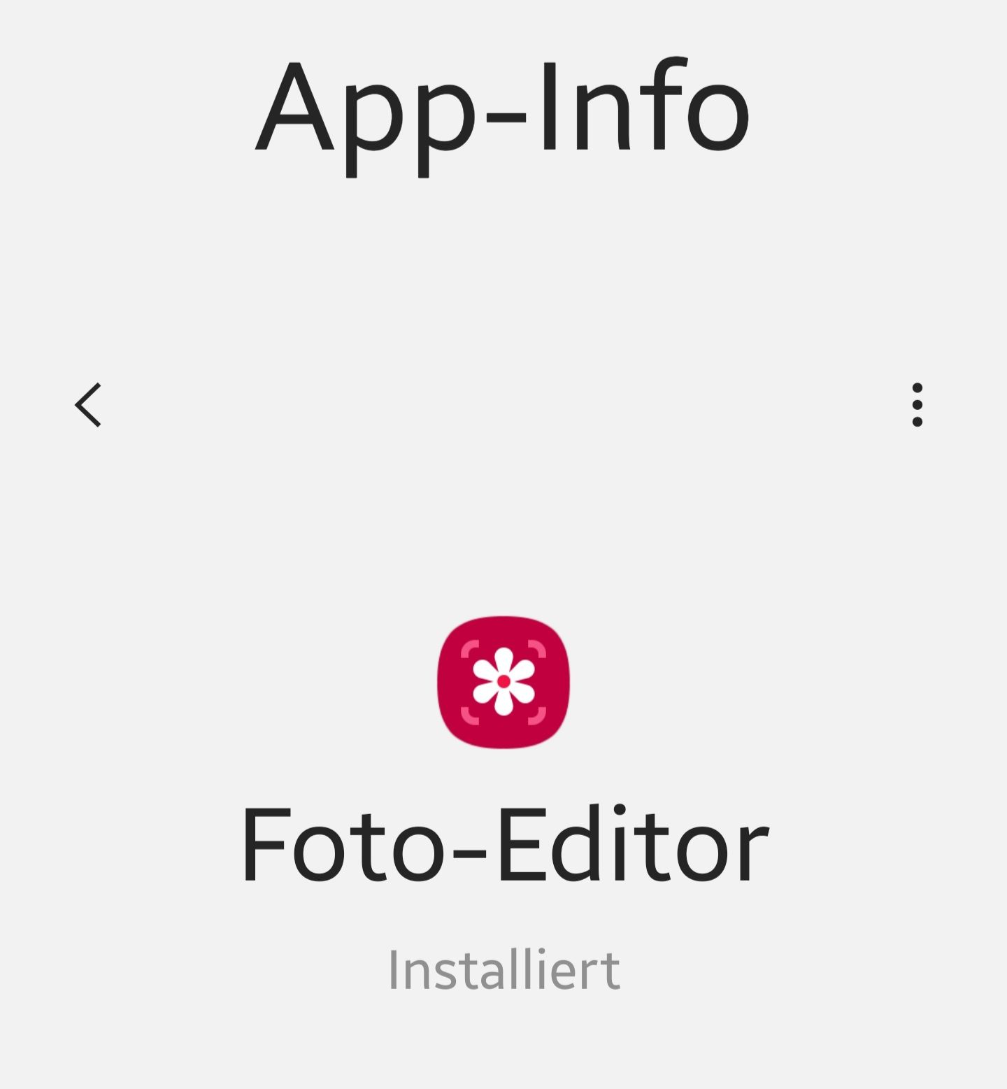

Halte mal auf die App bis App Info erscheint.
Dort suche Speicher und gehe dort rein.

Hallo ErdbeerSchrippe,
ich hab das mal so durchgeführt, geändert hat sich nichts.

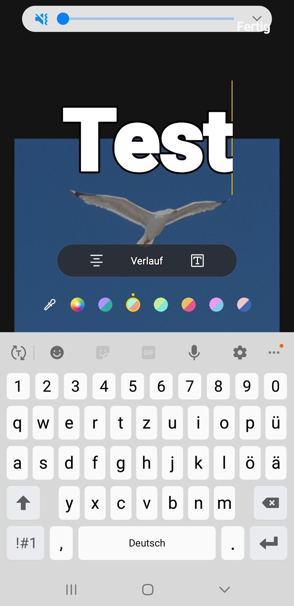

Der Text ist ja nach Farbwahl schwarz oder weiss aber nie bunt.
Das verblüffende, manchmal taucht unter dem Text ein Farbbalken auf der die gewählte Farbe hat,
der Text nimmt diese aber nicht an.

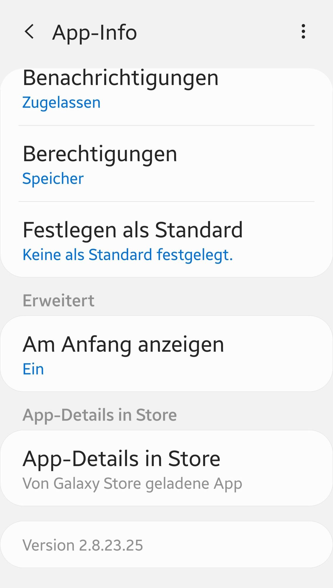

Hier zwei Bilder zur Verdeutlichung:

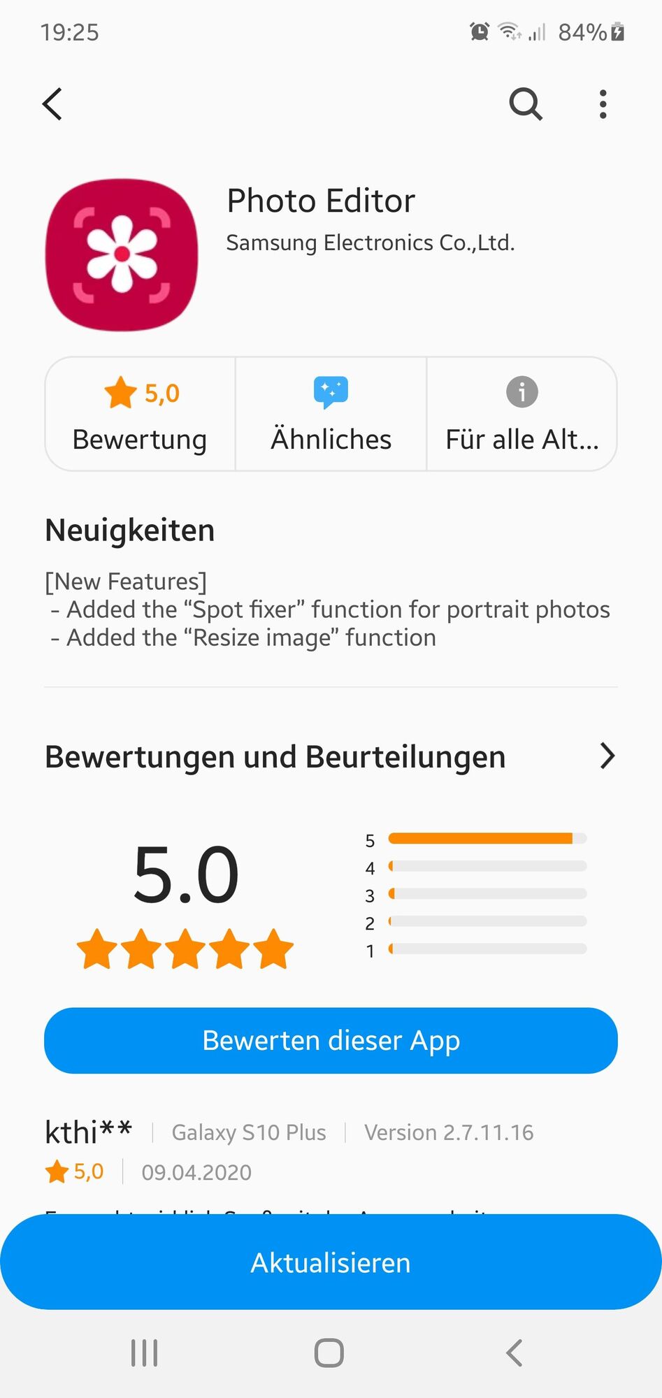

Schau mal Galaxy Store.
Wollte es eben mal probieren und da zeigt er mir ein Update an.

Klicke auf die App bis App Info erscheint.
Jetzt fangen wir von oben an.

Berechtigung.
Schau auf was er zugreifen darf.
Speicher
Lösche nochmal komplett Daten.
Von Anfang an
Das muss auf AN eingestellt sein.

Ich habe sowohl die Daten als auch den Cache geleert und einen Neustart gemacht.
Im die Galerie im AppStore aktuallisiert / Aktuallisierung von heute!
