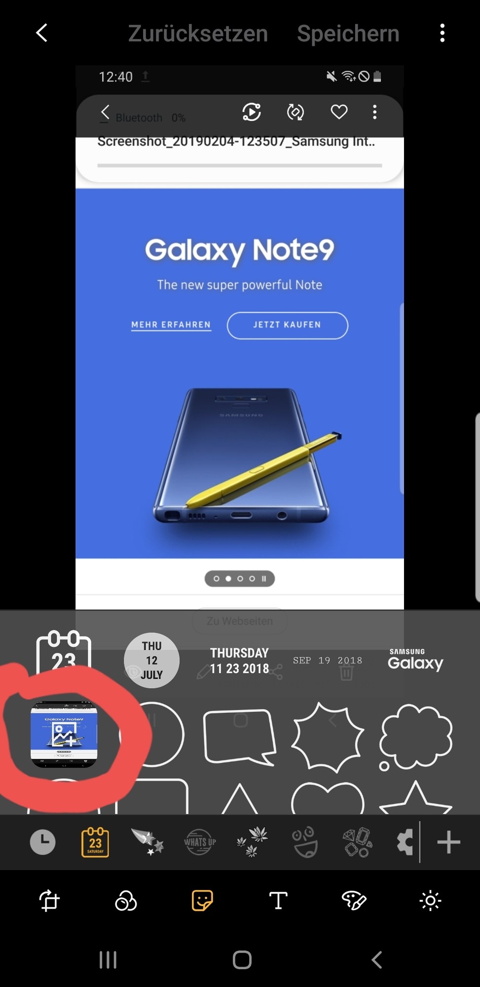

Merkwürdig. Ich habe extra noch einmal auf einem anderen S9+ nachgesehen:

Du befindest dich im Menüpunkt "zuletzt verwendet" (die Uhr). Tippe in der Auswahlleiste bitte mal auf dieses Sterne-Ding rechts daneben.

Da liegt der Hund begraben, denn unter "Datumstempel und Formen" ist auch die Bild-in-Bild-Option. Über das Plus kannst du diesen Punkt auch nicht hinzufügen?
