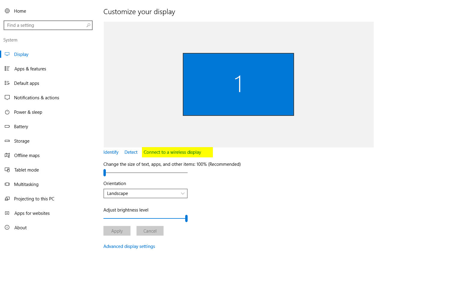

Falls du die Möglichkeit hast würde ich es mal mit einem Windows 10 Rechner versuchen den Bildschirm zu spiegeln. Unter Windows 10 funktioniert das Ganze nativ ohne zusätzliche Software. Es gibt bei den Anzeigeeinstellungen einen Punkt sich mit einem drahtlosen Display zu verbinden.

Unter Windows 10 braucht man kein Smartview. Man kann einfach in die Anzeigeeinstellungen geht und Mit einem drahtlosen Display verbinden.

Die Option auf Deinem Bild gibt es bei mir nicht, meine aber, das in früheren Windows 10 Versionen schon gesehen zu haben aber auch da ging es nicht.
