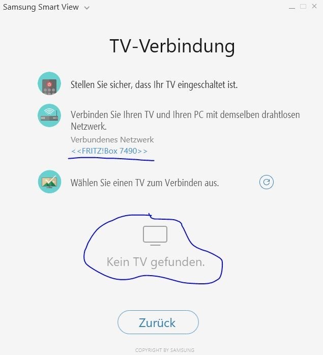

Hallo Community,
ich möchte gerne meinen Laptop mit Windows 10, welcher per WLAN im Netzwerk verbunden ist, via Smart View mit meinem Fernseher verbinden. Der Fernseher ist mittels LAN im gleichen Netzwerk verbunden.
Habe mir die Anwendung heruntergeladen und auf dem PC installiert, jedoch wird der Fernseher nicht gefunden.
Habe das Smart View App auch auf diversen Apple Geräten installiert, die im gleichen WLAN verbunden sind. Von dort kann ich den Fernseher als Remote Screen einwandfrei nutzen. Der Weg übers WLAN zum LAN des TV ist also grundsätzlich möglich.
Die Smart View Software auf dem PC sagt mir ja, dass TV und PC im gleichen WLAN sein sollen, das ist bei mir aber nicht der Fall. Da es aber von meinen Apple Geräten geht - warum soll es vom PC nicht funktionieren?
Hat jemand eine Idee?
Danke und Grüße, Michael
Anzeige am PC

Hallo Michael-56841,
die PC-Version funktioniert nur für TV-Modelle bis 2016. Könnte da der Hase im Pfeffer liegen?
Welches TV-Modell hast du denn?
ich habe einen UE49KS7090 mit der Softwareversion T-ZJMDEUC-1230.5, BT-S.
