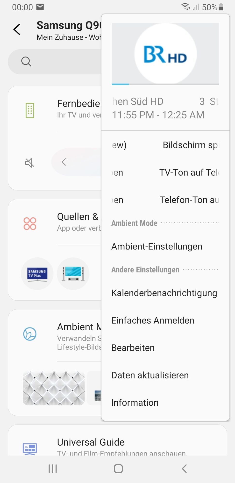

Was ist jetzt wieder los mit Samsung ? Die Spiegelung des TV Programmes hat immer wunderbar funktioniert zwischen meinem GQ65Q90T und dem Note 9, jetzt auf einmal geht nichts mehr , ich habe schon die App neu installiert das Telefon neu am TV angebunden und ich kann das Handy am TV anzeigen lassen nur ich bekomme keine TV Bilder mehr vom TV aufs Handy gespiegelt ! Was ist denn los bei Samsung funktioniert hier denn rein gar nichts mehr oder warum hat es funktioniert und funktioniert jetzt nicht mehr ? Ich nutzte es bislang nur sehr selten und jetzt will ich es nutzen und verbringe Stunde um Stunde und es will einfach nicht mehr , hängt das mit irgend einem Sicherheitsupdate zusammen oder was ist hierfür verantwortlich , ich habe weder etwas umgestellt noch geändert. Man kauft sich doch schlichtweg Technik um diese Verwenden zu können aber wenn das nur eine Kurzzeitige Möglichkeit ist um den Verkauf solcher Tvs voran zu treiben ( war mit unter die Entscheidung diesen zu kaufen ) dann finde ich das schon bitter wenn man solche Funktionen nicht weiter supportet oder gar einfach mal so wieder abschaltet oder funktionsunfähig macht ! Mehr wie alles deinstallieren und neu ein zu richten ist mir als Verbraucher nicht möglich, alles was ich sagen kann dass es vor den letzten beiden Updates wunderbar funktioniert hat am Note 9, und jetzt versuche ich das zu öffnen und es geht nicht mehr.
Der TV Ton aufs Handy funktioniert , aber was will ich mit dem Ton ich will Bild und Ton auf meinem Note 9 !
"Dazu am TV mit der Source Taste SREEN MIRRORING" diese Option habe ich nicht am TV und finde diese auch nicht !
