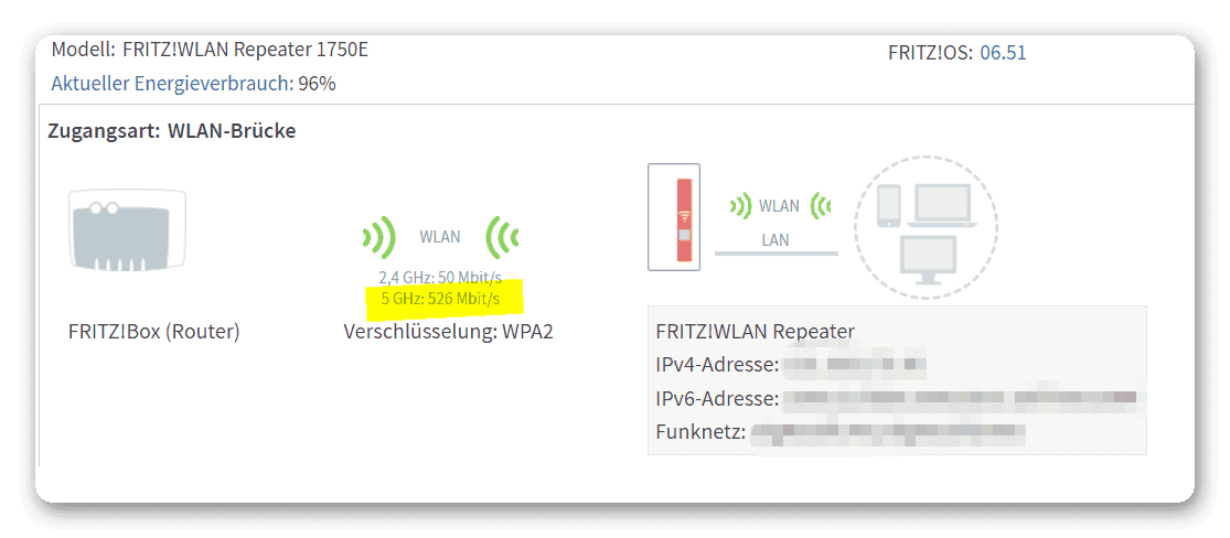

Da der TV zwei Räume weiter steht, habe ich mir jetzt zusätzlich einen "Fritz!WLAN Repeater 1750E" angeschafft und diesen als Netzwerkbrücke eingerichtet.
Der Repeater ist an einer Steckdose direkt hinter dem TV angeschlossen und hat vollen Empfang.
Hier mal, was dort ankommt:

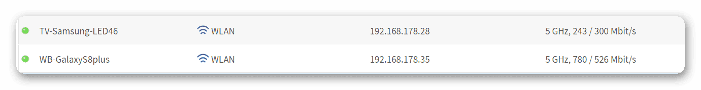

Beide Geräte melden sich am 5-GHz-Netz an und verbinden mit diesen Werten:
Trotzdem habe ich das gleiche Theater mit der Verbindung bei der Nutzung von Smart-View / Screen-Mirroring.
