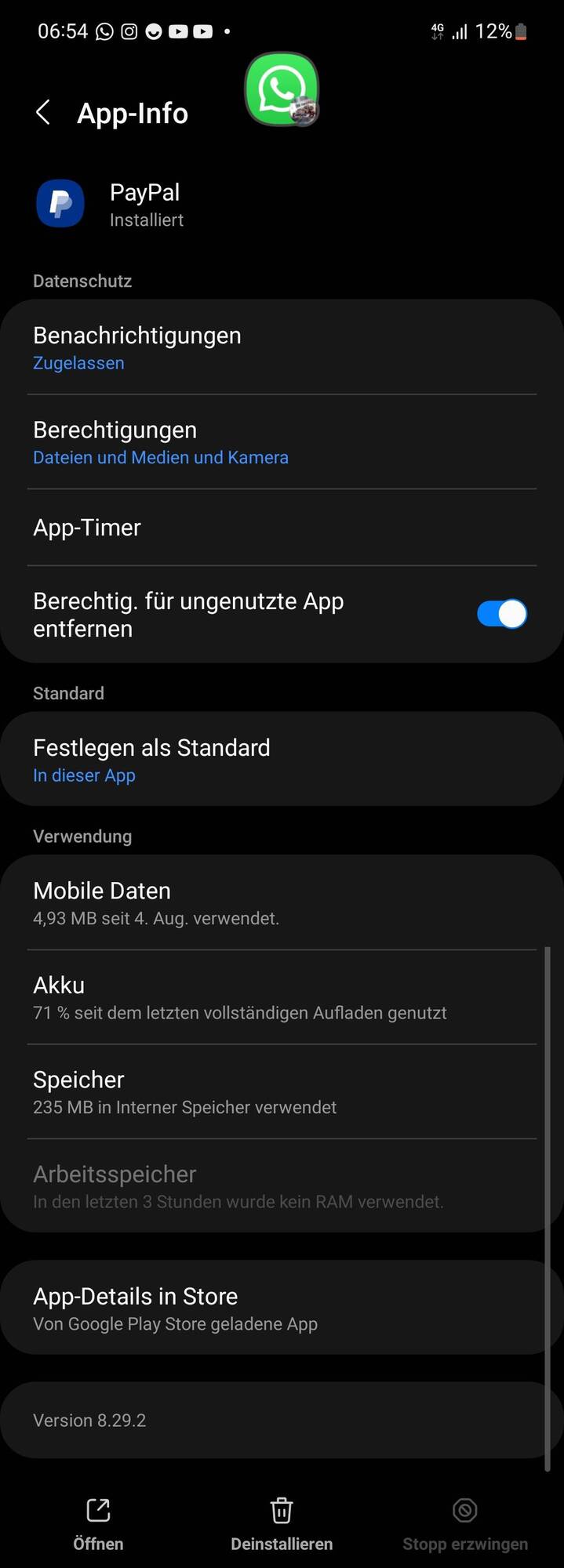

Bei mir das gleiche..aktuell 120% akkuauslastung, ja steht so im System. 1min Nutzung...lol
Hallo zusammen, habe das Problem mit der Paypal App quch seit ca. 1,5 Wochen ohne Nutzung und tiefem Standby zieht die App zum Teil mehr Saft als alle anderen Apps gemeinsam... habe sie nun auch deinstalliert

Hallo zusammen, ich habe dasselbe Problem seit etwa 4 Wochen. Bisher habe ich folgendes Verhalten festgestellt:
Immer wenn ich in einem Shop mit PayPal bezahle und im Bezahlvorgang nach der Bestätigung der Transaktion über die App gefragt wurde bleibt die App danach ( mit hohem Akkuverbrauch) aktiv.
Erst wenn ich die App aktiv beende über Gerätewartung oder direkt in der App über "Stopp erzwingen" geht sie wieder in den Hintergrund und verbraucht nichts mehr.
Vielleicht hilft dies bei der Lokalisierung des Problems. Eine Lösung habe ich auch nicht.Kann nur sagen, dass das früher nicht war und seit einigen Monaten bei mir Auftritt, vielleicht nach einem App Update.

Hatte vor ein paar Monaten auch sowas gehabt, das Ganze war aber nach ner Woche oder so wieder weg, hab mir folglich keine Gedanken dazu gemacht, seit gestern Abend geht die App so steil, dass sie mir 71% Akku geraubt hat, das ist schlichtweg inakzeptabel. Gegen 22:50 war ich noch bei 100%, für gewöhnlich hält das bei meinem A51 von 2019 für 1d15h, meistens eher 1d, jetzt aber angeblich gerade so 10h. Während der Nachtschicht von gestern auf heute hab ich mein Handy auch nur für Spotify verwendet, was man auch sehen kann, aber bei 16% Nutzung will ich mich nicht beschweren, da nuckelt PayPal deutlich mehr.
