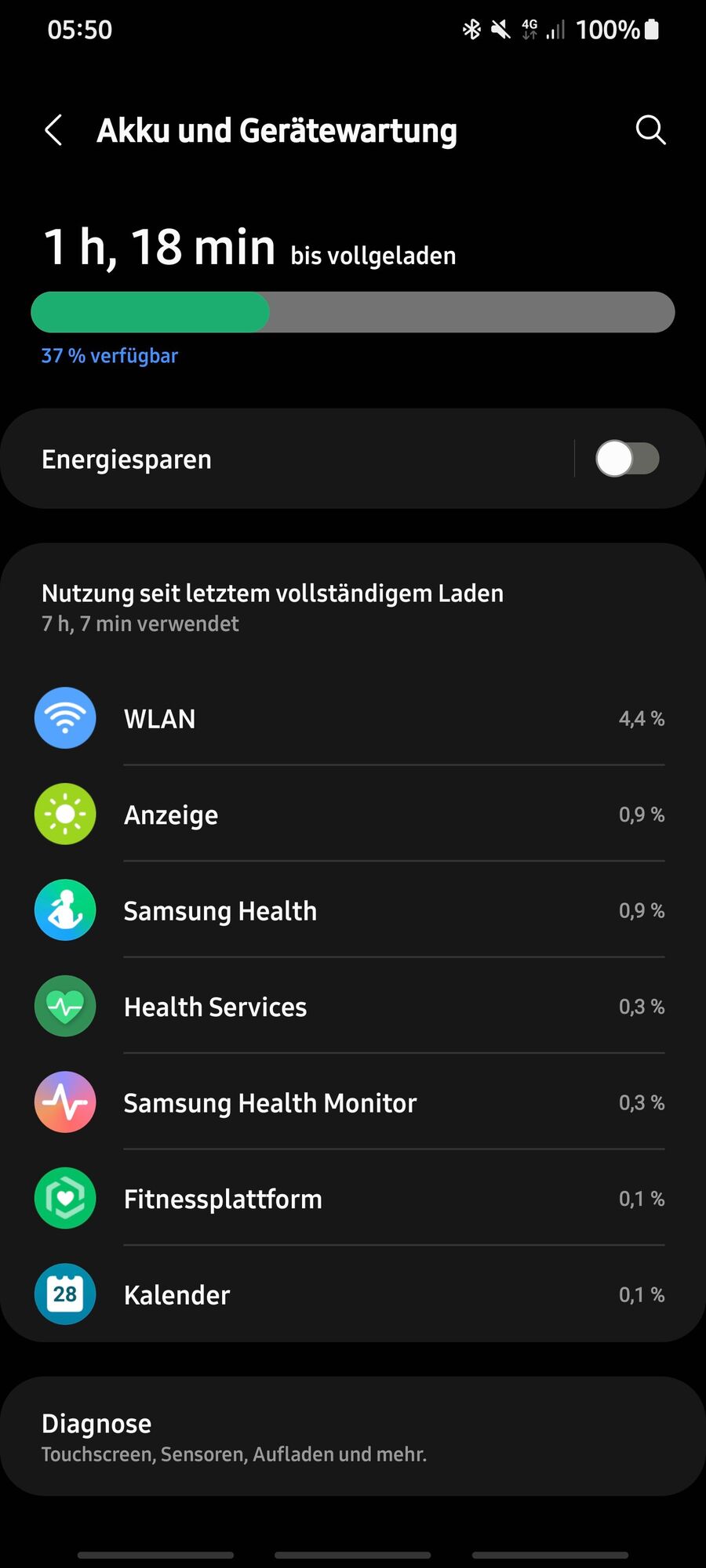

Gestern morgen bin ich mit meiner neuen Galaxy Watch 4 zur Arbeit gegangen und als ich 12 Stunden später nachhause kam, war der Akku bei ca. 65 %. Das war vollkommen ok für mich.
Dann habe ich die Uhr aufgeladen und beim zu Bett gehen habe ich die Uhr mit 100 % Akku umgemacht, da ich gerne den Schlaf tracken wollte.
Habe auch den Schlafmodus aktiviert damit das Display immer aus ist.
Nach ca. 7 Stunden klingelt der Wecker und mein Akku ist nur noch bei ca 35 %!! Wie kann das denn sein?
Habe mal einen Screenshot beigefügt, welche Apps seit dem letzten Aufladen Strom verbraucht haben. Da komme ich nur auf 7 % Akkuverbrauch.
Was läuft denn da schief?*m:1f61e.png*

Da die Uhr neu ist muß sie erst Dein Nutzerverhalten kennenlernen, wie beim Handy auch. Das wird ein paar Tage dauern und Du wirst sehen, dass sich die Laufzeit verbessert. L: Lösung in ursprünglichem Beitrag anzeigen

Hallo nochmal wollte nur ein Update geben. Seitdem ich das W-Lan ausgeschaltet habe ist die Akku Performance extrem gestiegen.
- AOD deakt.
-WLan deakt.
-autom. Helligkeit
-Puls alle 10 Minuten
-alle anderen Messungen manuell
-nachts im Schlafmodus
Habe jetzt in 15 Stunden nur 20 % Akku verbraucht das finde ich richtig gut *m:1f604.png* *m:1f44d.png*
