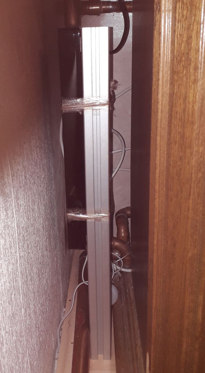

Ich betreibe die Box nicht im liegen, sondern senkrecht mit dem Ci- Schacht nach oben, hinter dem Schrank mit einen Kühlkörper. Box bleibt unter 50°C bin zufrieden. Die Wärme steigt schön nach oben und die Box kühlt dabei ab. Warme Luft kommt aus dem Ci- Schacht. Auf Rückseite der Box habe ich Aluminiumfolie gefaltet ohne die Luftschlitze zu verdecken, für einen Wärmeübergang Box- Aluminiumprofil. Die Box ist mit Tesaband und Bindfaden an das Profil gebunden. Einen hdmi- Eingang habe ich dadurch eingebüsst was nicht schlimm ist, weil ich den sowieso nicht brauche. Geht alles wieder zurück zu bauen, wegen der Garantie, kein Eingriff auf das Gerät.
Betreibe sie schon 2 Wochen wird nur noch Handwarm.

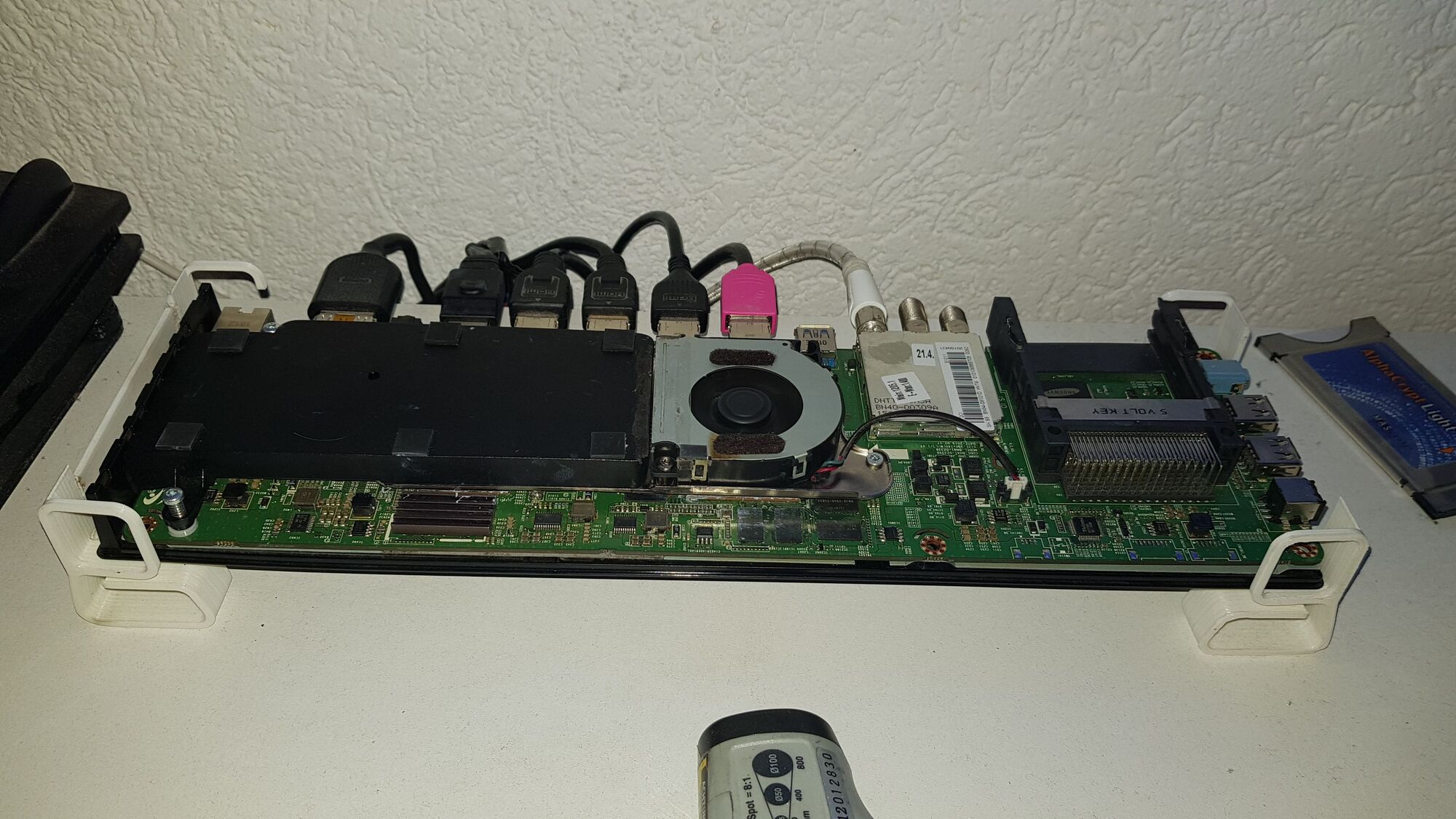

Die OCB (BN96-37212H) meines UE65JS9590 hat das gleiche Hitzeproblem und das von Anfang an. Das Ding wird seit jeher recht heiß. Von außen gemessen wurden da auch schonmal 67°C erreicht. Und da braucht kein Support, Techniker oder gar Samsung kommen mit "Diese Temperaturen sind normal, bzw. unbedenklich". Das stimmt einfach nicht!
Ich habe mir vor einem Jahr dann mal eine Erhöhung für die OCB konstruiert und ausgedruckt, damit diese höher steht, da nicht nur sie, sondern auch mein Lowboard an dieser Stelle heiß wurde. Danach war es dann besser.
Nur, am Wochenende ***** der Lüfter an zu "sägen", woraufhin ich die Box auseinandernehmen musste, um diese zu reinigen und um den Lüfter wieder zum Laufen zu bringen, da es andauernd zu Bild- und Tonaussetzern kam.
Wenn ich mir das "Kühlsystem" dieser OCB anschaue, dann wundert mich nichts mehr. Ein ca. ein Millimeter dickes, geformtes Weißblech, als Kühlkörper ist ja wohl nicht Samsungs Ernst mit einem Minniblock an Kühlrippen darin und das weit weg von den drei zu kühlenden Chips, die ein Millimeter dick mit einer Art Wärmeleitkleber, oder besser "Wärmeleitbeton" zugespachtelt waren und der Hauptchip direkt unter einem Radiallüfter liegt und somit kaum Luft abbekommt, ist ein echter Brüller. Mit einem ordentlichen Kühlsystem hat das jedoch nichts zu tun.
Das End vom Lied ist, dass ich eine Lücke von ca. einem Millimeter mit Kupferspacern schließen musste und zusätzlich in die Formmulden des Weißblechs für die beiden kleineren zwei zusätzliche Kühlkörperverbaut habe. Nun wird sie (derzeit offen) an den drei zu kühlenden Chips nicht mehr heißer, als 49°C. Ich bestelle mir die Tage noch einen stärkeren Radiallüfter mit dem ich dann den alten ersetze. Damit sind die Hitzeprobleme dann hoffentlich passé.
Und nein, ich habe den Support nicht deswegen angerufen, da die Garantie vor sieben Monaten (Kauf war September 2017) abgelaufen ist und mal ehrlich, was soll der Support da auch machen? Er kann höchstens einen Techniker schicken, der dann die Platine mit einer neuen mit absolut identischem Konstruktionsfehler ersetzt und ich dafür noch ein paar Hundert €uro loswerde.
Im Bild könnt ihr diese "Glanzleistung von Kühlsystem" bestaunen.
Wenn ich bedenke, dass mein UE65JS9590 mal 6.800,- € gekostet hat und dann so eine Fehlkonstruktion von OCB mitgeliefert wurde, kann ich eigentlich nur noch lachen. Ich frage mich ernsthaft, warum ich denn nicht einen billigeren 3D-TV genommen habe, der auch ohne OCB auskommt.
Ich kann nur hoffen, dass Samsung daraus gelernt hat und die nachfolgenden OCB irgendwann besser aufgebaut hat, was ja bei der Q-Serie wohl noch nicht der Fall war.
