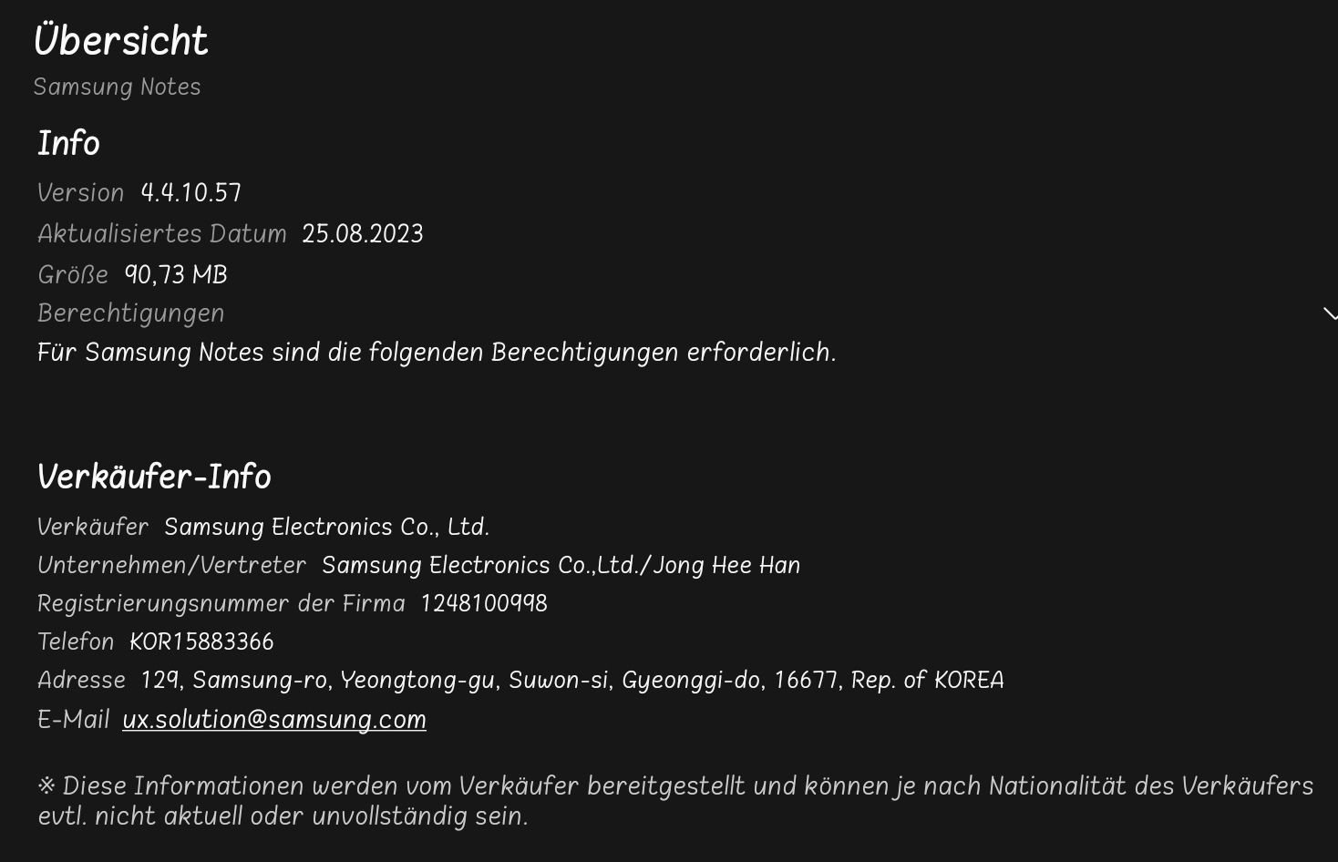

Ich wollte für die Berufschule, wie beim S23 Ultra die Option Memo Offscreen verwenden, leider lässt Sie sich aber nicht aktivieren.
Samsung Notes ist aktiviert, geupdatet & hat alle nötigen Berechtigungen, trotzdem lässt sich die Off Memo Option im S Pen nicht aktivieren.

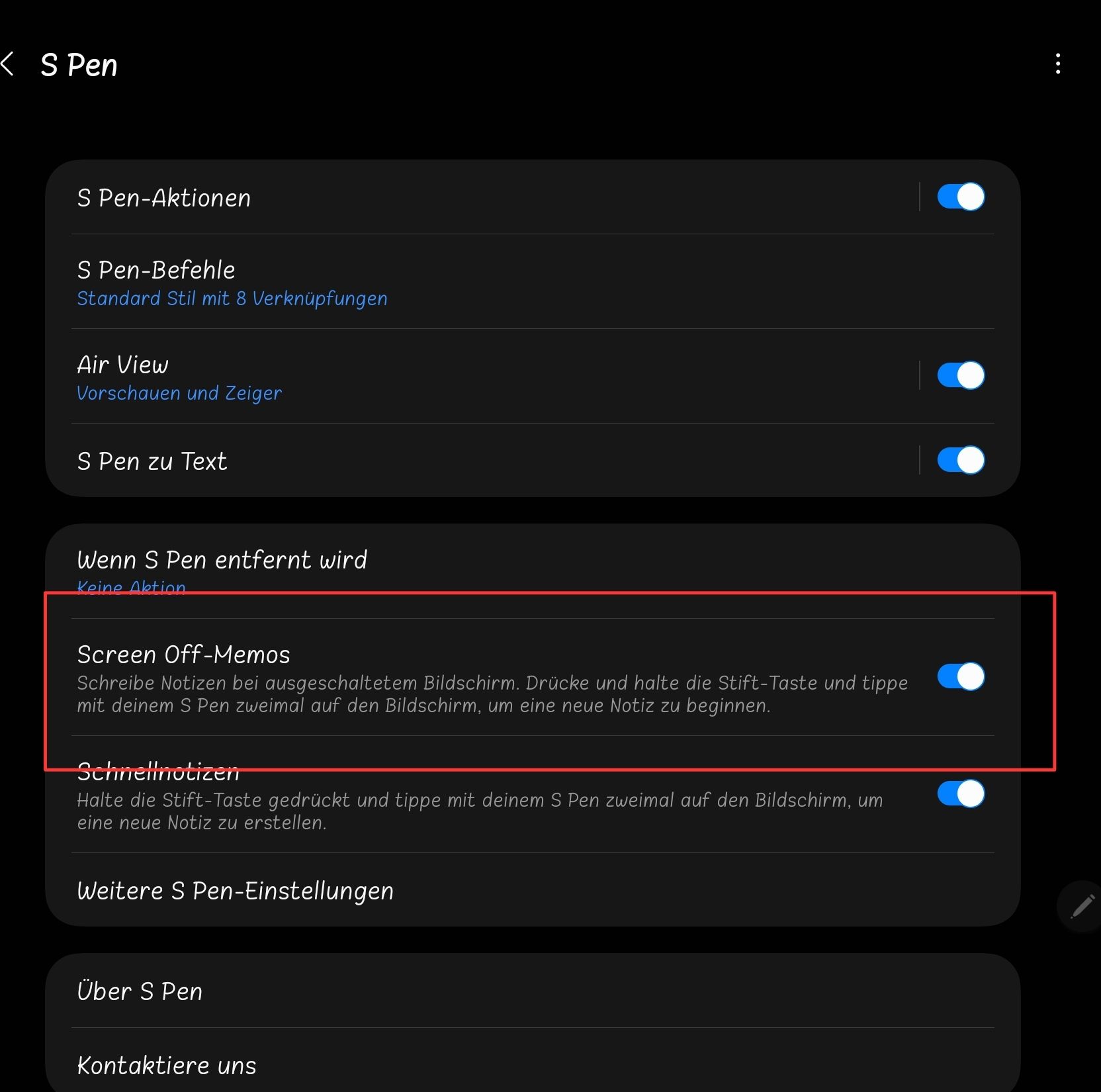

Ich gehe davon aus, daß Du den Schalter an hast und der S Pen geladen ist. Ich kann nur sagen, daß es bei meinem Tab S9 Ultra funktioniert.
Die Funktion kann ich bei mir nicht anschalten, das komplette Feld ist hell Grau hinterlegt.
Genauso wie S Pen zu Text.
Im Internet hatte ich wie gesagt gelesen, das Notes dafür aktuell sein muss, dies ist es.

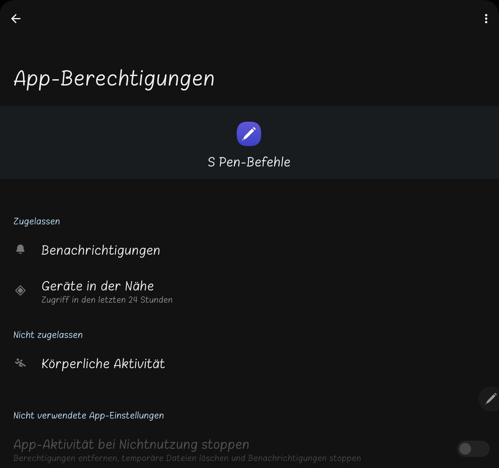

Ich kann da nur mit Dir vergleichen. Bei mir ist die Suche nach Geräten in der Nähe aktiv und die System App hat diese Berechtigung, ich kann dort allerdings nichts ändern. Bluetooth ist natürlich auch an.

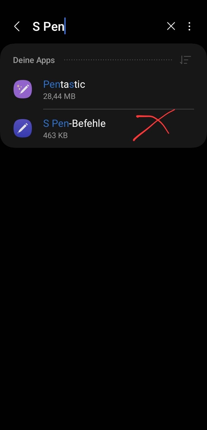

Die System App S Pen finde ich nicht unter Apps.
Magst du mir evtl sagen wie du da hin gekommen bist?
Hallo Flo_UltraUser,
den Pfad zu den Einstellungen für den SPen findest Du über Einstellungen --> Erweiterte Funktionen. Wenn Du nicht anderweitig an den Rechte-Einstellung gewerkelt hast, solltest Du alles für die Einrichtung des SPens a.a. Ort finden. Gruß Schwalbe9
Habs Problem gefunden... sobald die Tastatur dran ist und Dex aktiviert, lässt es sich nicht nutzen.
Da wäre ich so schnell nicht darauf gekommen, schon weil ich es von der Tastatur getrennt hatte, um es zu testen.
