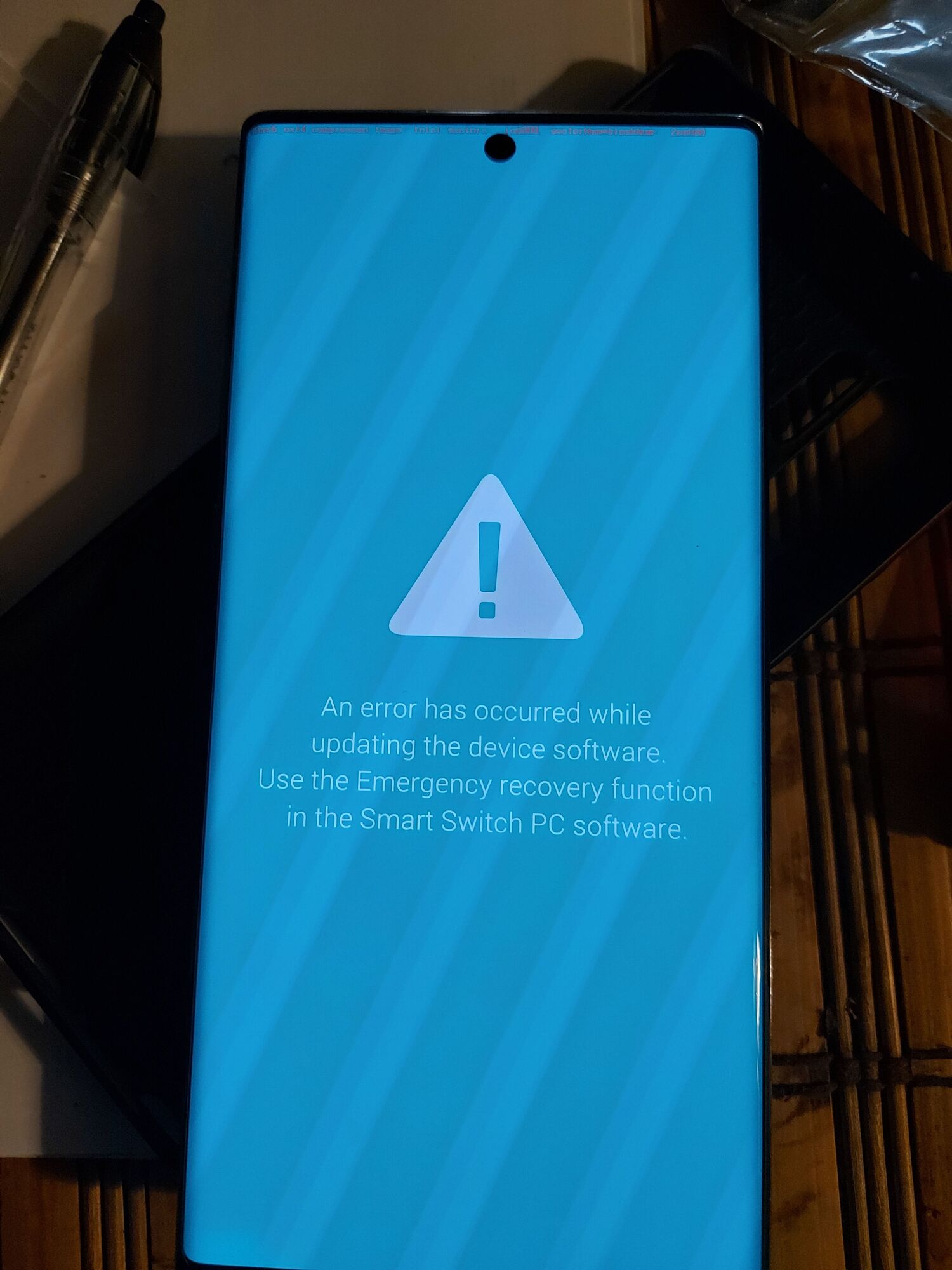

ich komme aus diesen Modus nicht raus.Firmware install failed.So kam es zu diesen Zustand.Egal wie oft ich Vol.down+Power Button 7sek. drücke komme ich nicht ins Recovery,Fastboot,Downloadmodus.

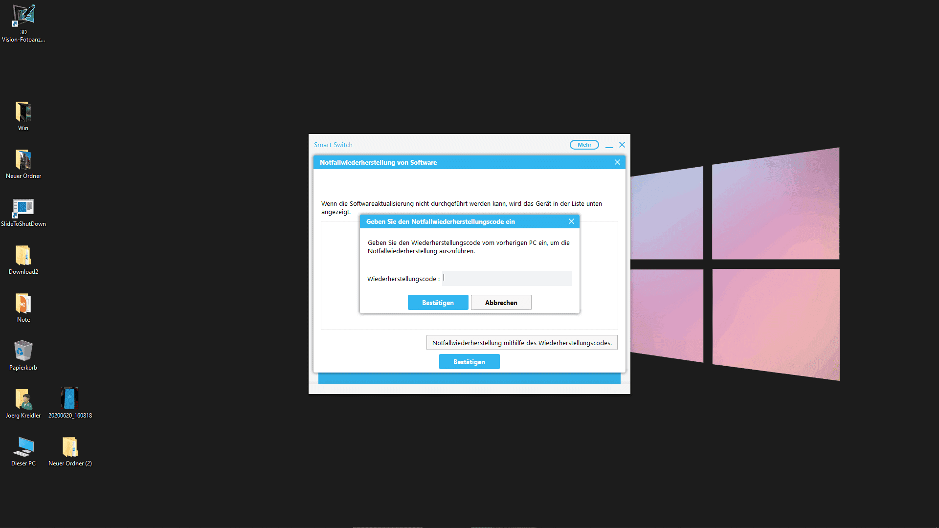

Und zu dem mit SmartSwitch Gerät mit PC verbunden Notfallwiederherstellung nach einen Wiederherstellungscode?
Fazit ich komme so nicht weiter.Hat von Euch jemand einen Rat was man nun tun kann?

Was steht denn genau auf deinem Bildschirm wenn du Smart Switch verbindest?
Hättest du ein Bild?

SmartSwitch zeigt mir mein Backup ja an.Doch beim Wiederherstellungscode geht es nicht weiter.Obwohl ich sicher den Code dafür korrekt einzugeben.
