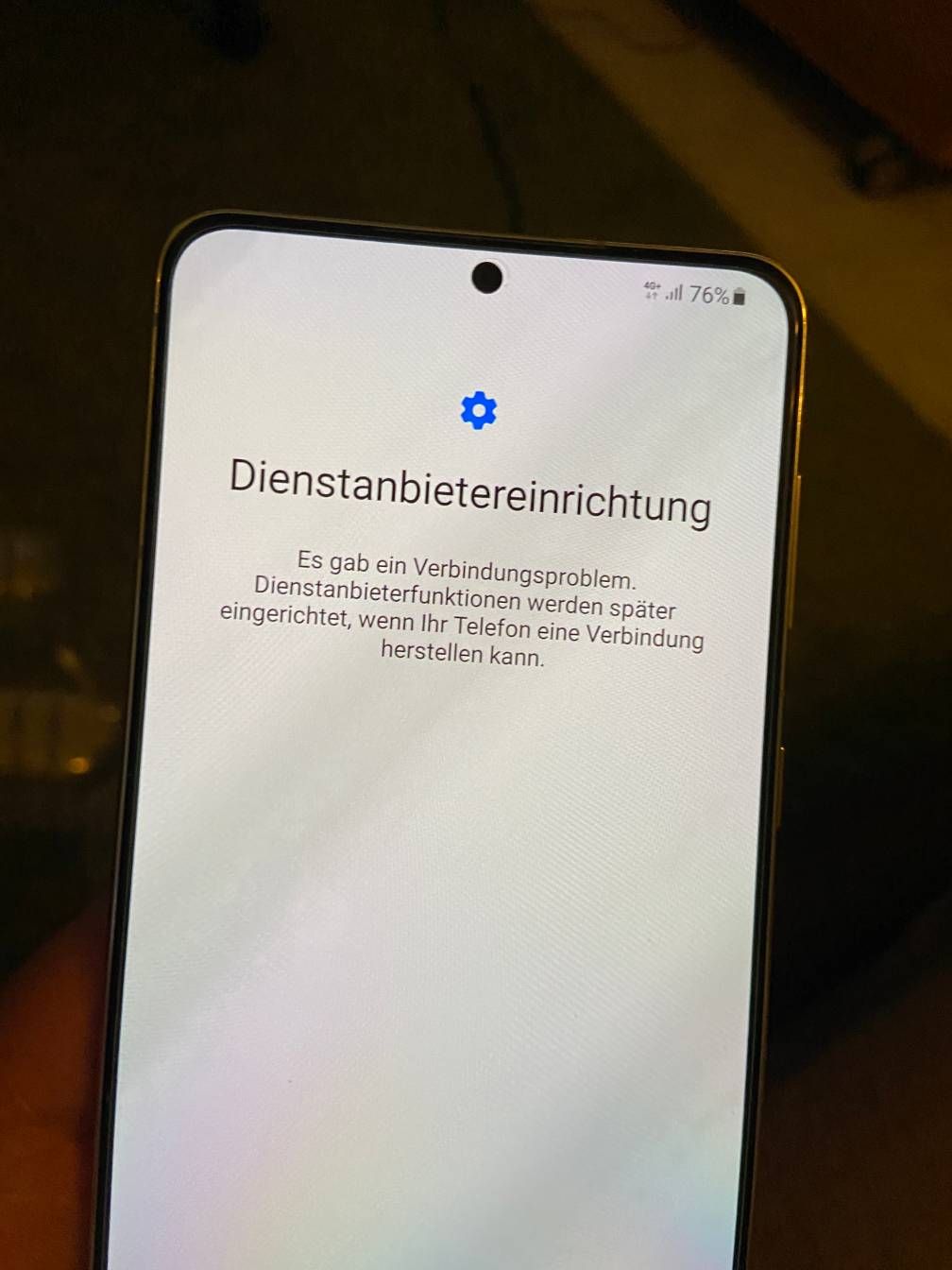

Servus zusammen,
habe ein neues S21 Plus erworben und bekomme keinerlei Updates angezeigt. Meiner letzter Stand ist mit Sicherheitspatch Juli 2021, und dies wäre seit Tagen die aktuellste. Mir ist auch aufgefallen, dass die Netzbetreiberinformationen nicht aktualisiert werden können, dies schlägt ständig fehl, ich nutze Congstar und Vodafone. Samsung Members lässt sich auch nciht starten, dabei entsteht die Meldung: "Die Aktualisierung der Netzbetreiberinformationen dauert möglicherweise länger als einen Tag".
Über Smart Switch habe ich es auch schon probiert, es gibt keine neuen Updates.
Habe das S21 Plus seit Freitag neu ausgepackt, eingerichtet und schon öfters zurückgesetzt, es ändert sich nichts.
Softwareinformation; OXM_EUX_RR
Hat Jemand ähnliche Erfahrungen diesbezüglich? Wenn es nicht anders geht, werde ich es wohl einschicken müssen, aber das Gerät ist komplett neu, ich kann das Smartphone ganz normal nutzen, bis auf Updates und die Members App.

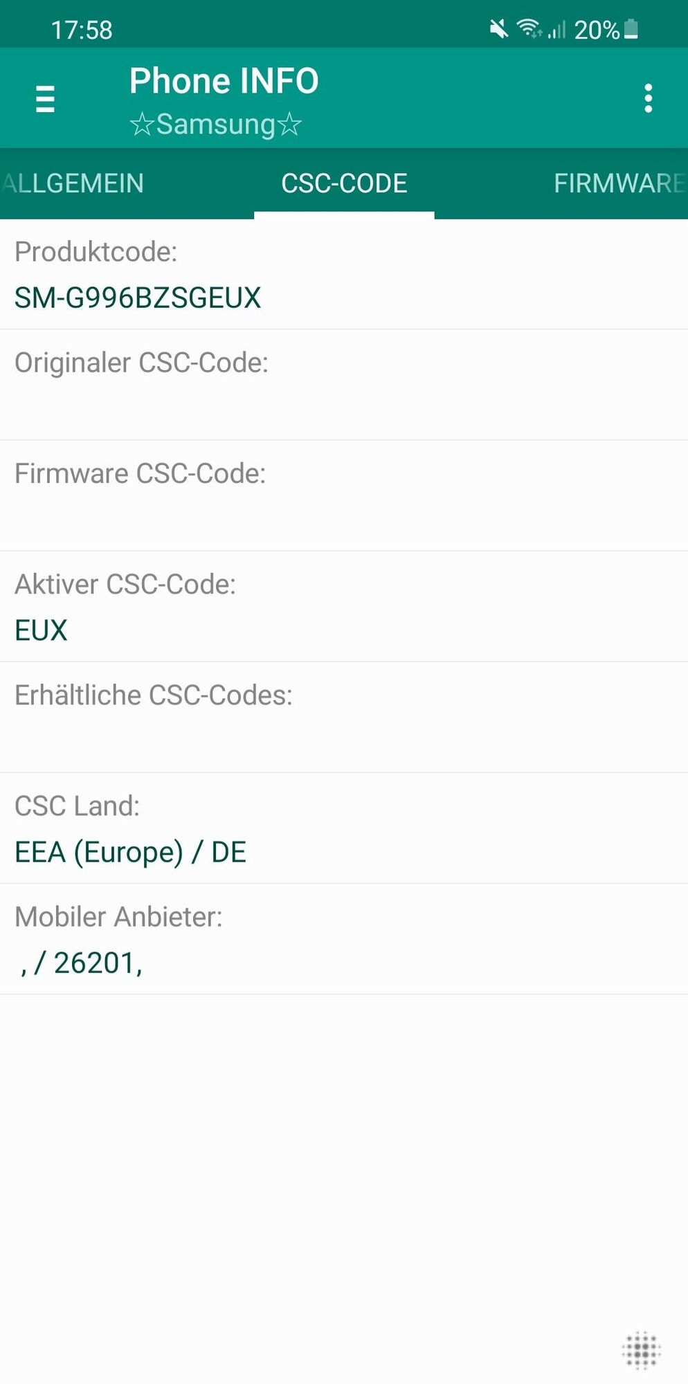

Hast Du ein Gerät für den deutschen Markt? Wenn nicht, könnte hier die Ursache liegen. Du erhältst nur länderspezifische Updates und einige Apps funktionieren auch nur, wenn dieser CSC Code für das jeweilige Land passt.
Schau mal in diesen Thread, dort findest Du eine Anleitung um festzustellen welchen CSC Länder Code Dein S21 hat und für welchen Markt es bestimmt ist.
https://eu.community.samsung.com/t5/mobile-apps-services/wo-finde-ich-den-csc-code/td-p/3599393

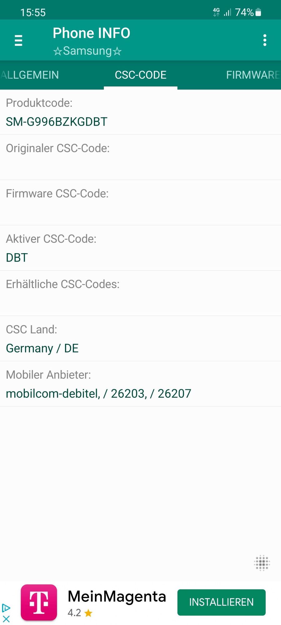

Ich hab ein EU Gerät und bekomm auch Germany angezeigt, weils mit ner deutschen Sim aktiviert wurde und die deutschen Netzbetreiber konfiguration gezogen wurden. EU Gerät oder deutsches Gerät ist das gleiche. Endscheident ist mit welcher Sim das Gerät eingerichtet wurde in der EU.

Ja genau, OXM ist ein Multi CSC Code der sich durch die verwendete SIM auf das jeweilige Land konfiguriert. Das scheint noch nicht geschehen zu sein, wieder Screenshot zeigt. Ist Deine SIM Karte eventuell defekt?
Du hast aktuell die EUX Software aus meiner Sicht. Also die allgemeine EU Software. Das ist auch absolut okay. Nur müsste bei dir eigentlich ein Dienstanbieter Update kommen, welches aus der EUX Software eine DBT Software macht. (Dienstanbieter Update kommt von Samsung, und hat nichts mit Provider Einstellungen zu tun.) PS. Das Dienstanbieter Update kommt bei der erst Konfiguration des Gerätes nach Eingabe der WLAN Daten. Sim Karte muss von Anfang an im Gerät sein!
