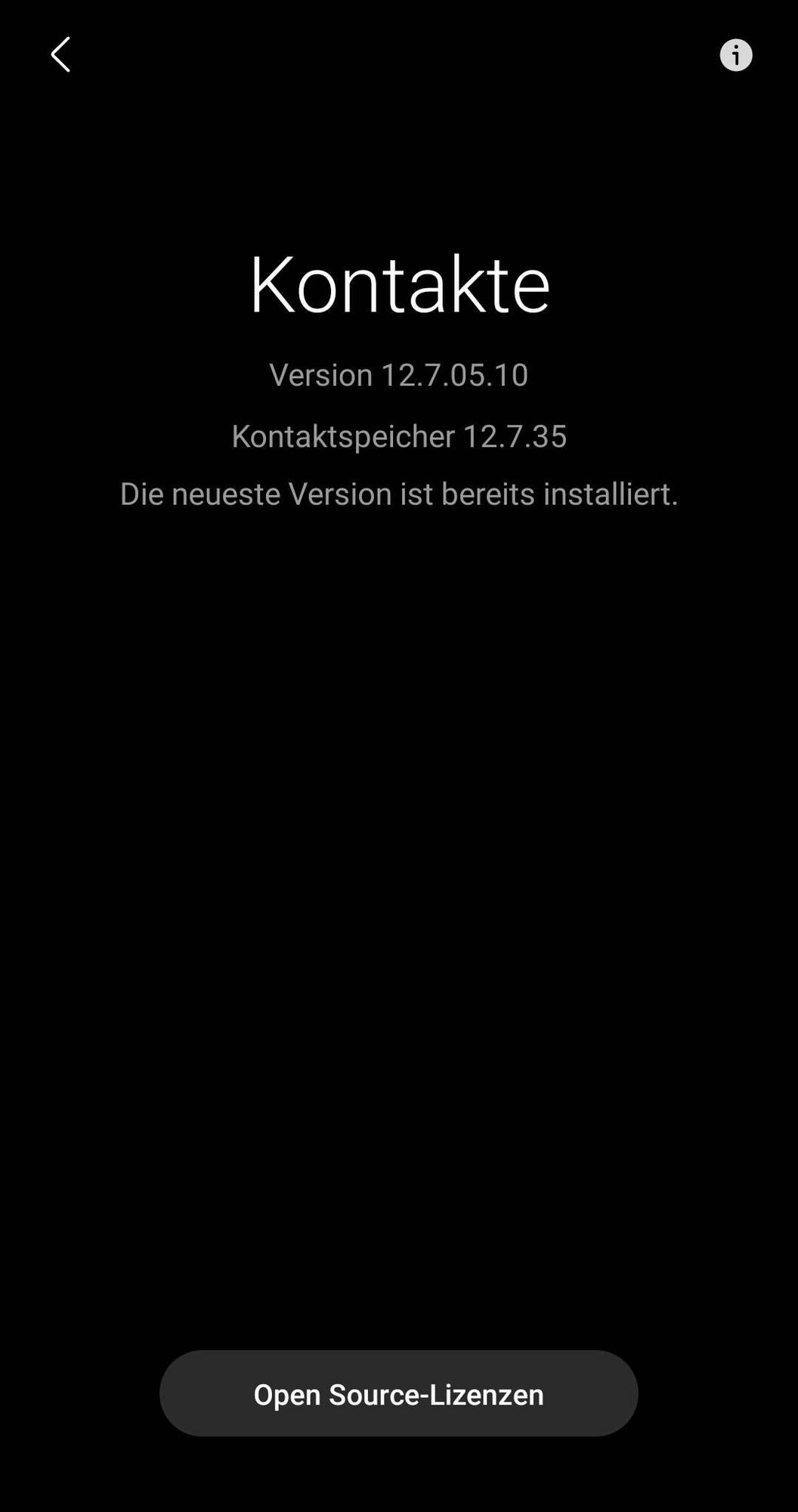

Samsung App Kontakte, Version 12.7.05.10 (Kontaktspeicher 12.7.35)

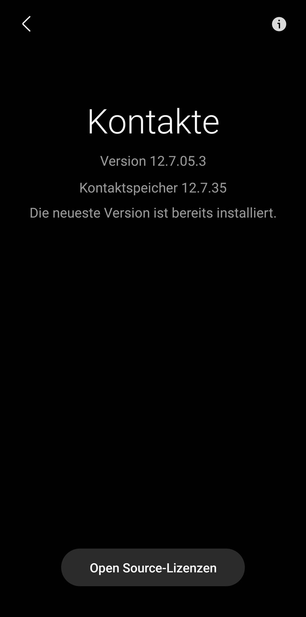

Das ist mein Stand beim S10, dort werden aktuell 7 Kontakte beim Reiter Web.de angezeigt.
Und das ist mein Stand beim S20 5G, dort ist Web.de nicht mit aufgeführt.
Irgendwie merkwürdig, wird vielleicht beim nächsten Update behoben. Fürs S20 ist ja eines in der Warteschleife, OTA aber noch nicht verfügbar.
