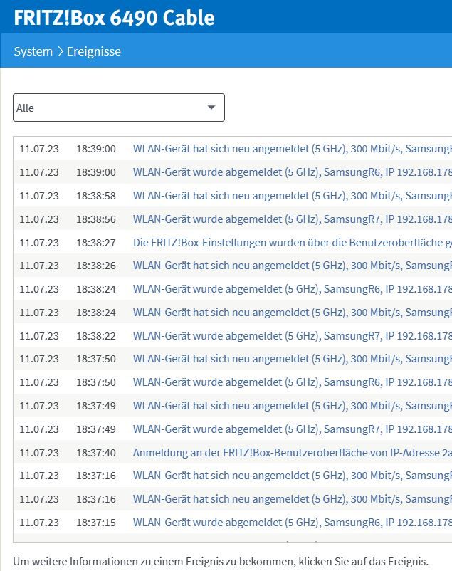

aber R7 connected sich hin und wider für 3 s
heute mag die Soundbar nicht
und irgendwas stimmt bei den WLAN modulen der Boxen nicht?
Melden sioch dauern an und ab (R7 quatscht immer TV sonund connect is ready, aber nie von BT??)

    Die permanenten Meldungen Ready und dann bricht die Verbindung aber wieder ab …. könnte ein Boot Loop sein - also scheint beim starten der App irgendwas zu fehlen oder falsch geladen zu werden . unschalten auf Bluetooth gelingt mir auch nicht -sie sind einfach nicht sichtbar .. kann die Boxen also auch nicht anders ansprechen

    blockiert/sperrt über Euren Router (Fritz!Box oder andere) folgende Internetadressen:     connect.deezer.com     api.iheart.com     api2.iheart.com Es handelt sich wohl um eine Boot-Schleife, weil die iheart-Radio- und Deezer-API nicht mehr richtig mit den Lautsprechern funktioniert

    Guter Hinweis, allerdings musste ich noch den Internetzugang in der Fritzbox für meine beiden R6-Boxen sperren. Jetzt laufen sie wieder als sei nix gewesen...*m:1f644.png*
    Es geht auch ohne den Internetzugang für den LS zu sperren. Ich habe in der Fritz!Box für die LS ein eigenes Profil angelegt und nur die drei Adressen gesperrt, damit ich auch weiterhin Spotify nutzen kann.
