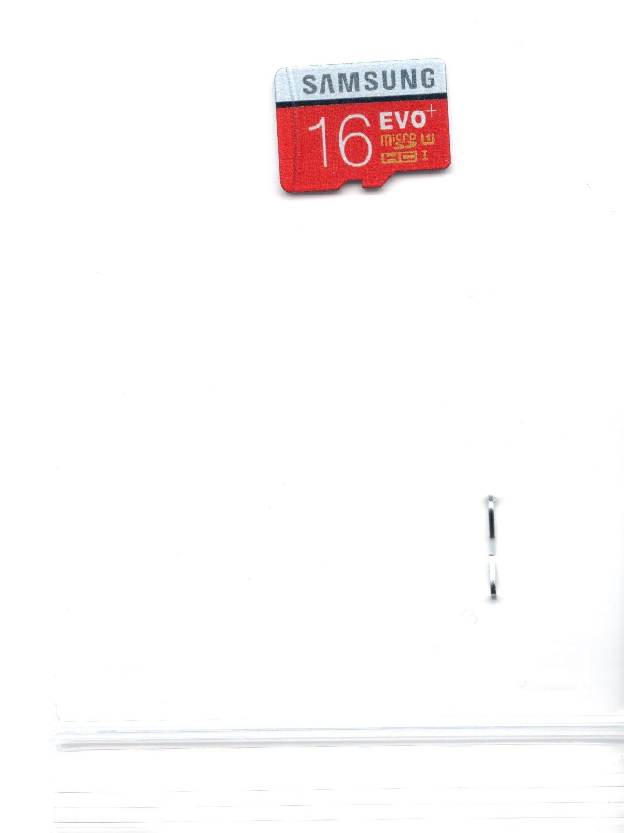

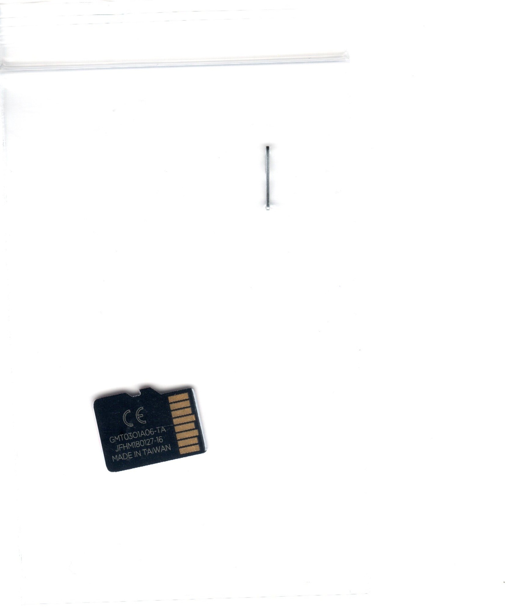

Es geht um eine 16GB Samsung EVO Micro SD SDHC CLASS 10
Ich habe sie auf ebay gekauft.
Verpackt war sie in der abgebildeten Plastiktüte.
Werden die auch in Taiwan hergestellt?
Der Verkäufer sagt "die Karte sei original. Nur die Version eine andere"
Hallo l-bena,
unsere Experten haben festgestellt, dass einige der auf der SD Karte aufgedruckten Zeichen nicht mit denen übereinstimmen, die auf unseren Karten verwendet werden.
Hallo L: @l-bena,
ich frage mal bei unserem Experten für SD-Karten nach.
Es handelt sich mit ziemlicher Sicherheit um eine Fälschung. Wir empfehlen dir, die microSD zurückzugeben und dich gegebenenfalls an die Polizei zu wenden.
Danke Dir. Worauf basiert deine Einschätzung? Ich habe sie mit h2testw getestet. Sowohl Schreib- und Leserate als auch Kapazität stimmen.

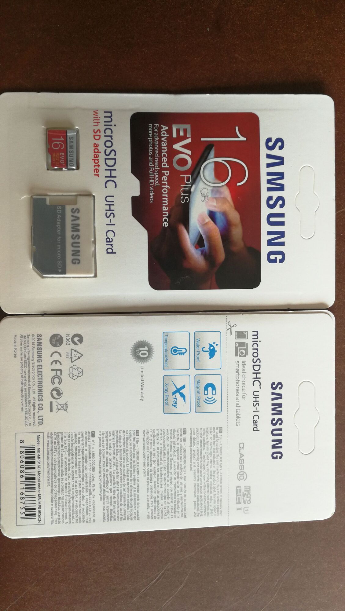

Hallo ich hänge mich mal hier dran, habe gerade 2x 16gb evo plus bestellt und es sieht nach einen fake aus. Könntet ihr es mir bestätigen damit ich reklamieren kann!? Habe sie noch nicht ausgepackt, falls mehr Bilder benötigt werden bitte bescheid sagen.
Grüße Natzer
Hallo L: @Natzer,
ich habe deine Fotos mal an unsere SD-Karten Spezialisten weitergeleitet und das hier ist ihr Feedback:
  • Der Modelcode, der auf der Rückseite steht (MB-MP016D), existiert nicht.
  • Weiterhin handelt es sich hierbei um einen chinesischen Modellcode, der nicht für Europa vorgesehen ist.
  • Das Jahr auf der Rückseite ist 2014, die EVO+ Serie ist aber von 2015.
  • Das Layout auf der Rückseite ist bei der EVO+ Serie (zumindest bei der 64 GB-Variante) ein anderes, hier sind die Icons anders angeordnet und mehr Sprachen zu finden.
  • Der Hinweis "Made in Korea" ist zwar zu finden, aber es fehlt der Hinweis "Adapter made in China and guaranteed for 1 year"
  • Auf der Vorderseite fehlt unter der Karte der Hinweis auf Read & Write Speed sowie Class 10 & UHS-I U1.
  • Der Adapter sieht schlecht nachgemacht aus. Eigentlich ist dort bei der Öffnung eine Rundung und kein eckiger Ausschnitt.
Alles in allem lässt sich letztlich aber nicht mit völliger Sicherheit sagen, ob es eine Fälschung oder eben doch nur eine SD Karte für den nicht-deutschen Markt ist.
Vielleicht hilft dir ja die Software "Samsung Memory Card & UFD Authentication Utility" weiter.
