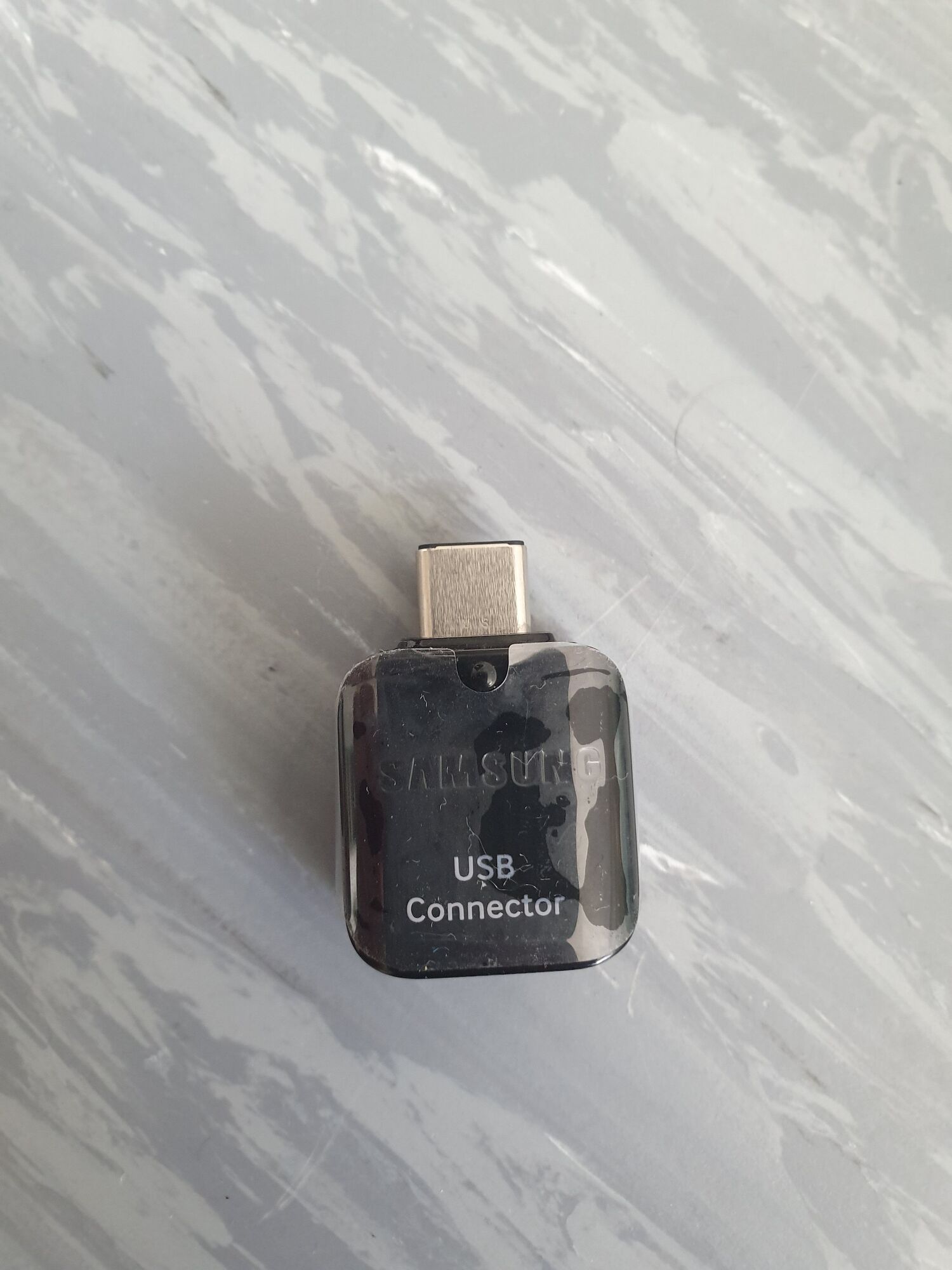

beim S10e liegt im Lieferumfang ein kleiner Adapter bei um Kabel mit Micro USB-Anschluss auch bei dem Telenfon nutzen zu können. Jetzt hab ich noch von meinem vorhergehenden Telefon einen USB-Connecter mit Micro-USB um z.B. USB-Sticks anzuschließen. Beim alten Telefon funktioniert das alles tadellos, USB-Stick rein, ans Telefon ran und siehe da, der Inhaltvom Stick wird angezeigt. Jetzt wollte ich nicht gleich wieder alles Neu kaufen und hab den "mini Adapter" aus dem Lieferumfang vom S10e mit dem "USB-Connector" verbunden. Leider reagiert das S10e auf diese Kombination überhaupt nicht.
Gibt es jemanden der schon ähnlich vorgegangen ist und zu einem Ergebnis kam? Am PC kann ich das Telefon mit allen Kabeln plus "mini Adapter" (Micro-USB auf C-USB) ansteuern!

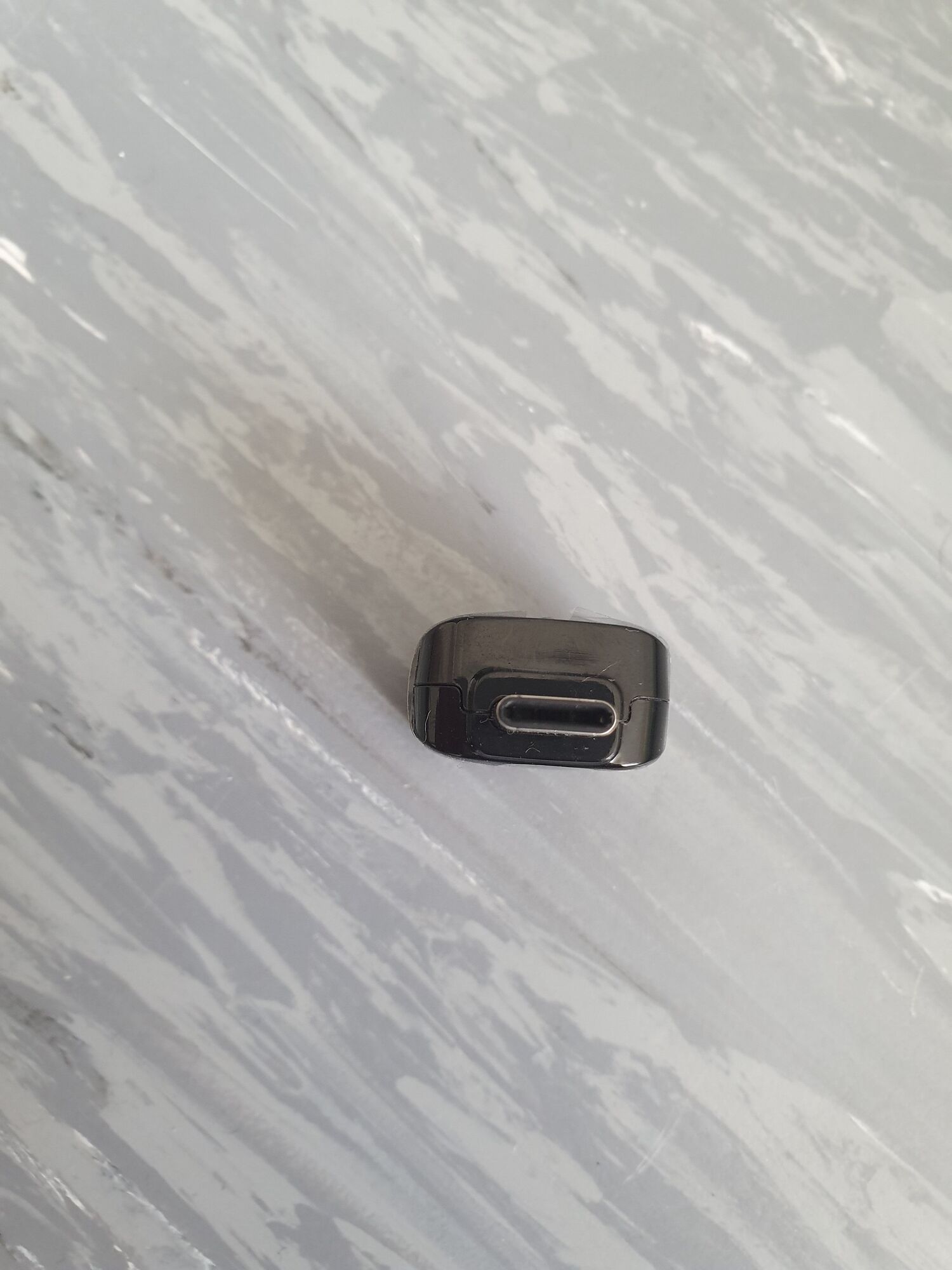

Hi, dieser kleine Adapter ist nicht konzipiert um ihn mit Adaptern zu benutzen.
Er hat nur die nötige hardware um das Handy aufzuladen.
Datenaustausch gibt es nicht. L: Lösung in ursprünglichem Beitrag anzeigen

L: @ErdbeerSchrippe eine Zusammenfassung für dich:
-er hat sein S10e
-er hat den kleinen Adapter mit dem man ältere Ladekabel benutzen kann (Micro Usb zu Usb C)
-Er hat einen älteren Micr Usb Adapter an den man an die eine Seite Normale Usb anschließen kann und die andere ans Telefon
-> Er versucht den Alten Adapter mit dem kleinen neuen Adapter an das S10e zu schließen aber fragt sich wieso das nicht geht
->Antwort steht in der Bedienungsanleitung:
"DIESES PRODUKT UNTERSTÜTZT KEINE OTG-VERBINDUNGEN WIE BEI SPEICHERSTICKS, EXTERNEN FESTPLATTEN, TASTATUREN ODER MÄUSEN"
ALSO: Der Mini Adapter (neue) kann nicht für Datenaustausch und somit auch nicht mit dem alten Adapter genutzt werden.
Er ist lediglich zum aufladen ausgelegt.

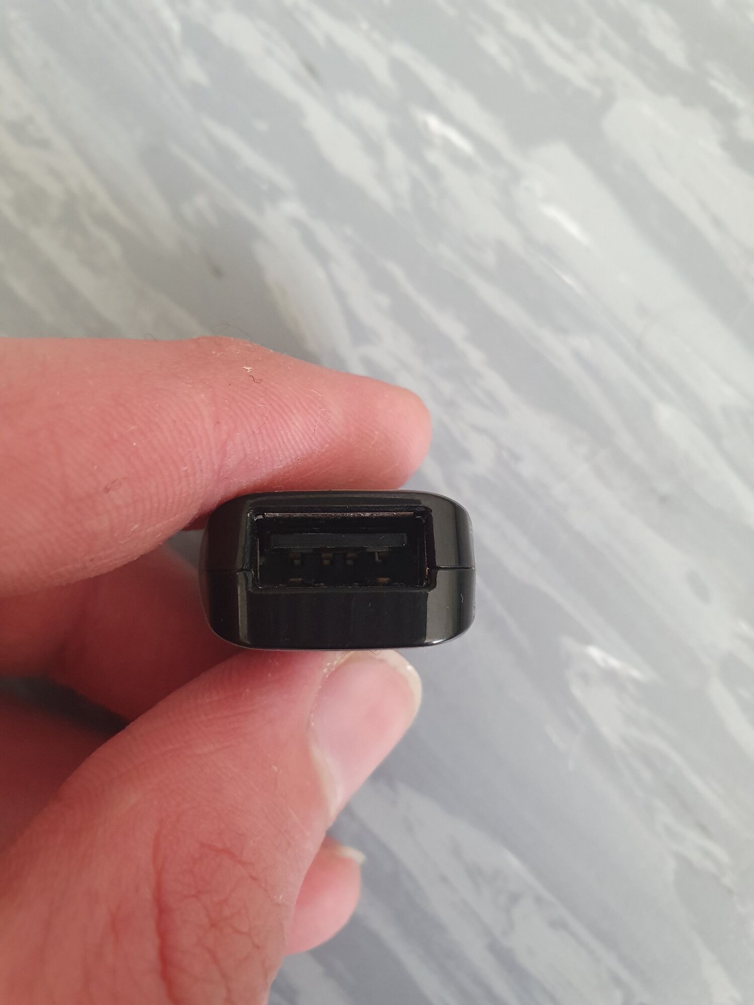

In der Bedienungsanleitung steht wie man Datentransfer mit dem Adapter macht von dem ich das Bild geschickt hab.
Das sollte dir helfen können weil mit dem alten wie gesagt kommst du nicht weit.
Der Adapter sollte in deiner Box gelegen sein gleich unter dem Ladeadapter.

Wald und Bäume! *:face-with-rolling-eyes: Der OTG-Adapter war noch im Karton. Sorry! Dennoch ist es mir unklar, warum der kleine Adapter nicht mit dem Micro USB-Connector arbeitet? Vom Prinzip müsste das auch gehen?!
