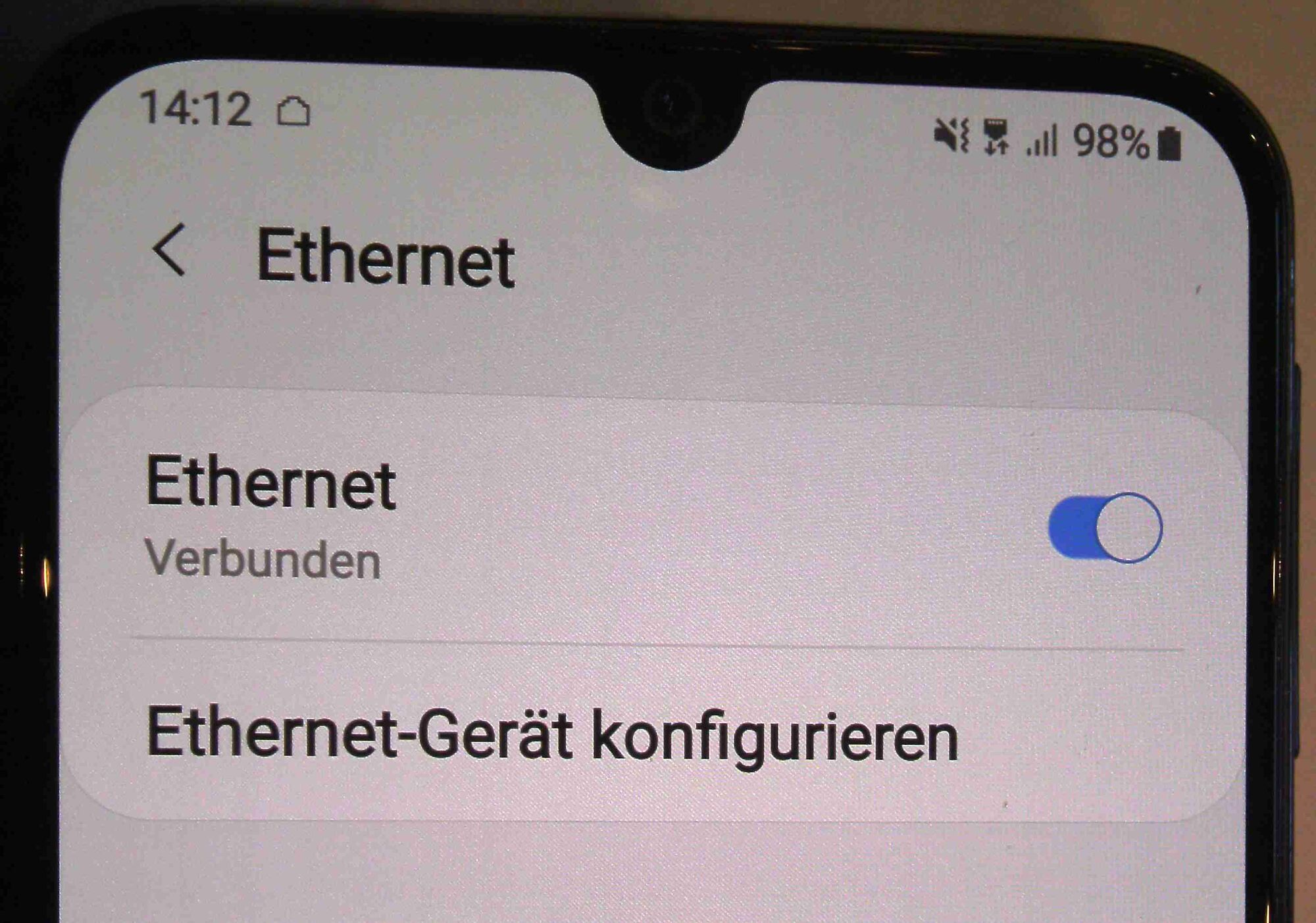

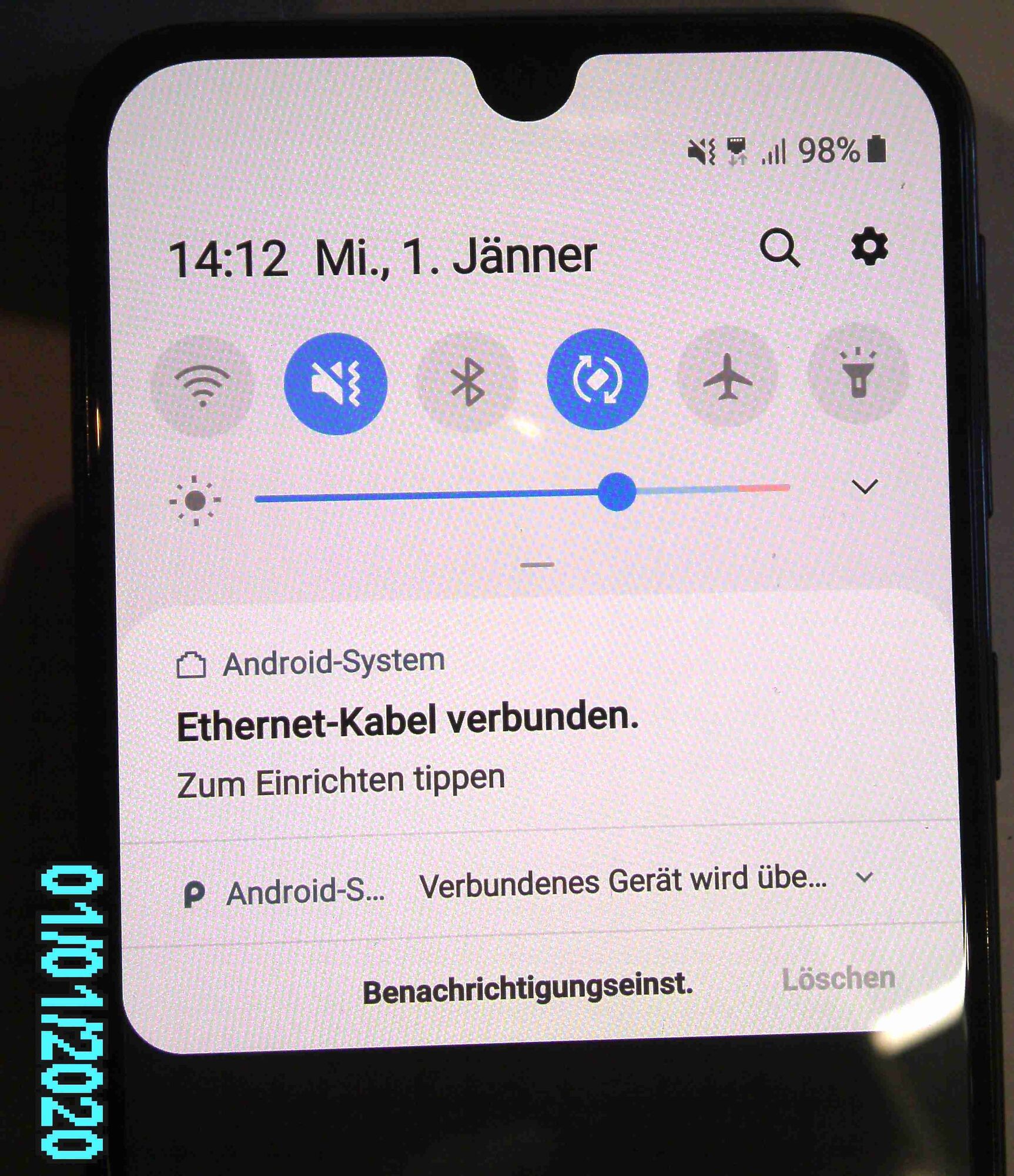

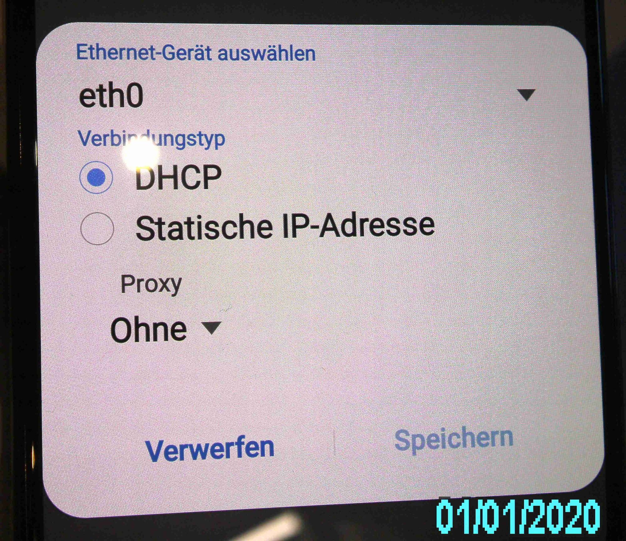

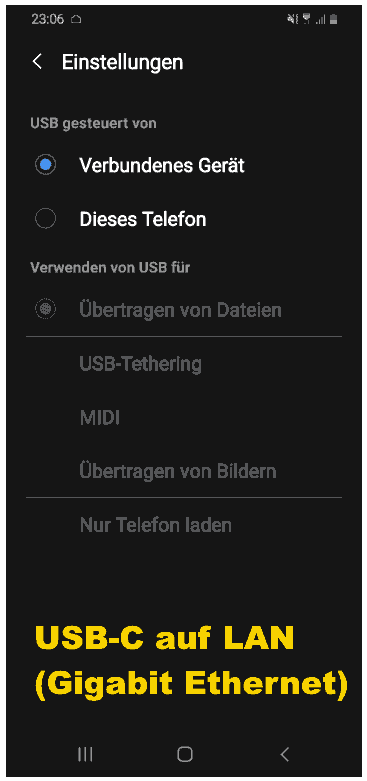

Habe das Galaxy A40 gekauft
Mit dem Adapter für USB Typ C auf Ethernet / LAN Kabel:
C31FLATLAN | i-tec USB-C Flat Gigabit Ethernet Adapter | i-tec
komme ich direkt per LAN Kabel über das Festnetz Modem ins Internet.
Ethernet-Kabel verbunden
Ethernet-Kabel verbunden (zum Einrichten tippen)
Ethernet verbunden
Ethernet verbunden - konfigurieren
Verbindungstyp
Ethernet - Verbindungstyp, Proxy
Verbundenes Gerät - USB Anschluss Info

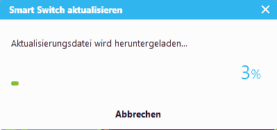

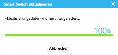

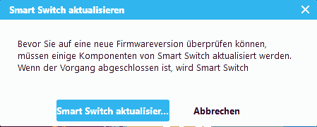

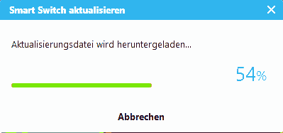

Nach erfolgter Verbindung von PC mit dem Galaxy A40 über das USB Kabel wurde auch die Android Version von Smart Switch (vom PC aus) auf das A40 installiert. Aber dann kam die Meldung, es "müssen einige Komponenten von Smart Switch aktualisiert werden.":
Komponenten aktualisieren vor Firmware Überprüfung OK => Klick auf "Smart Switch aktualisieren"
Aktualisierungsdatei - 003%
Aktualisierungsdatei - 054%
Aktualisierungsdatei - 100%Das Herunterladen der Aktualisierungs Datei hatte ja noch funktioniert.Dann wurden Admin Rechte angefordert um die Aktualisierung durchzuführen.Rechte erteilt.Aktualisierung.Dann ein kurzes Aufblinken eines Dialogs, zu kurz um etwas lesen zu können.Die Windows Version von Smart Switch wurde inzwischen beendet.Und dann nichts mehr. Nach einem manuellen Neustart der Windows Version von Smart Switch begann das selbe Spiel (immer wieder) von vorne.Meldung, es "müssen ... aktualisiert werden.": Nach dem 4. Mal habe ich die App auf dem Galaxy A40 deinstalliert und über die Windowsversion (vom PC) dann wieder neu installiert.Und wieder das gleiche Spiel. Dann habe ich am Fr, um 02:51 das Software Update doch per WLAN durchgeführt.

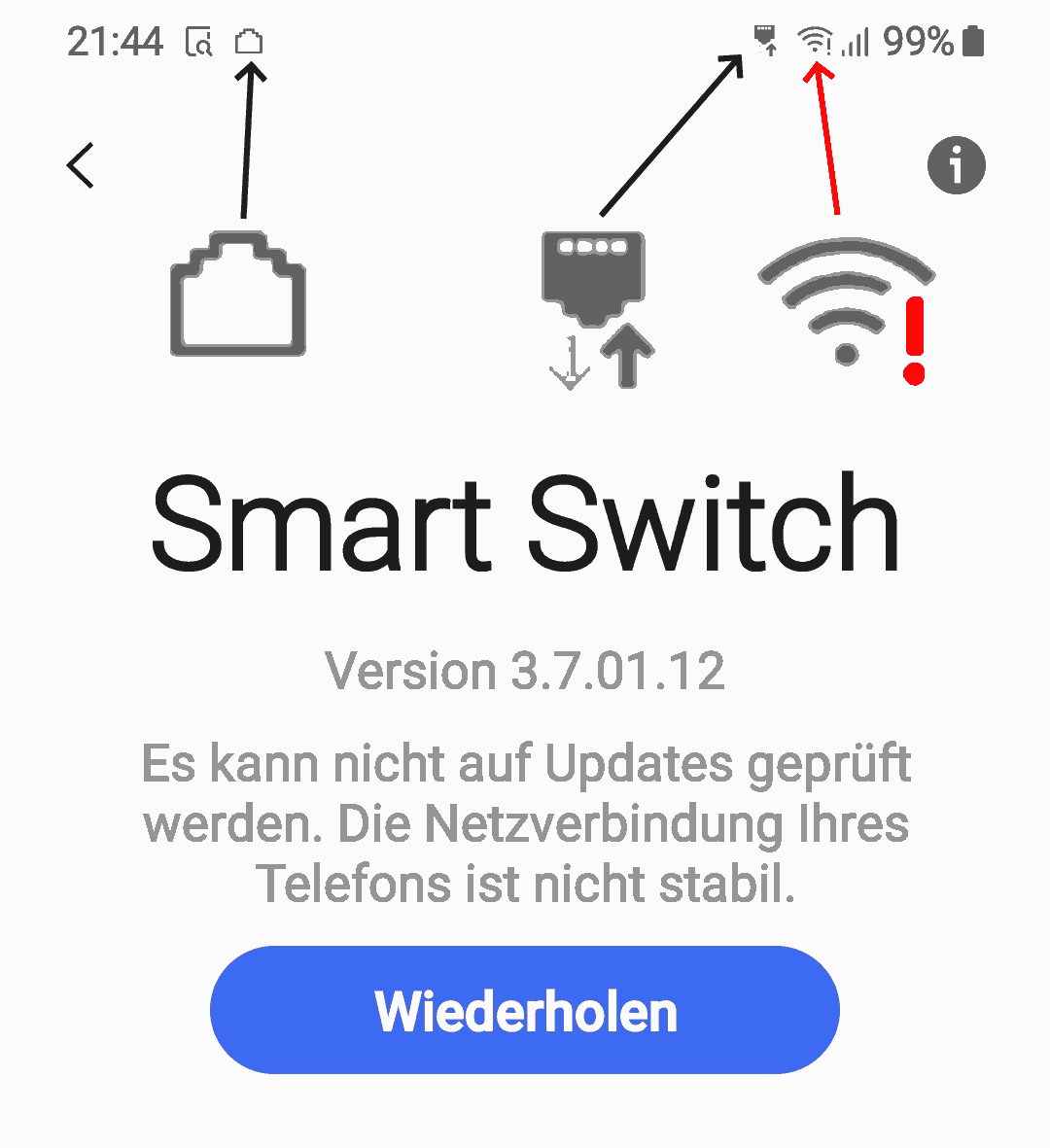

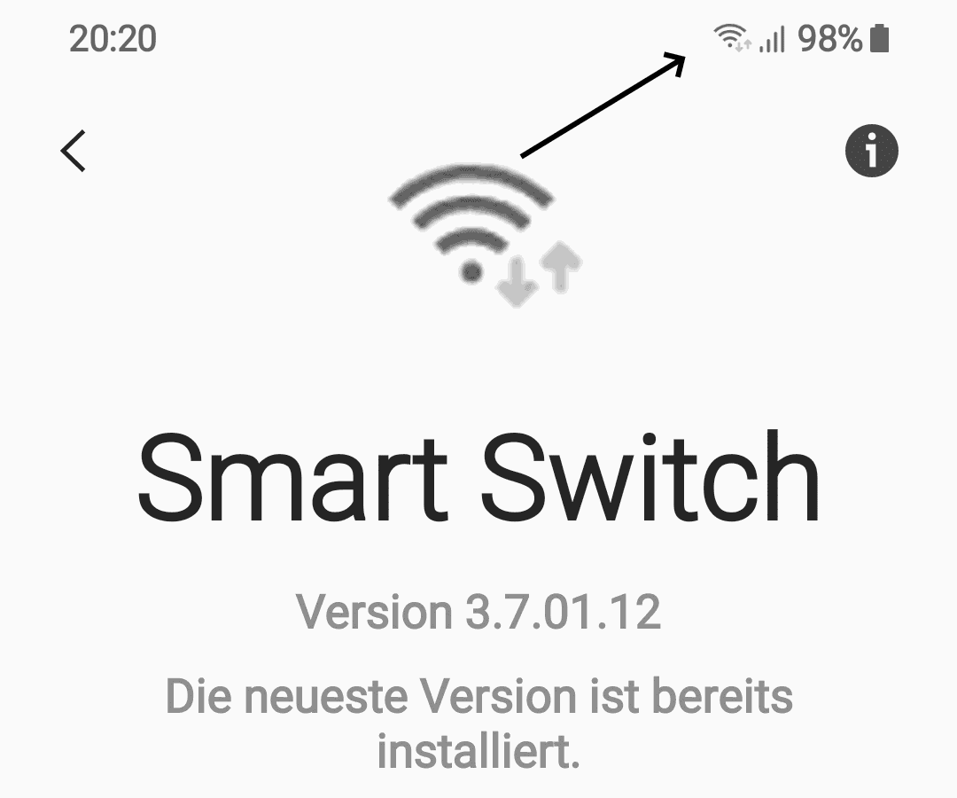

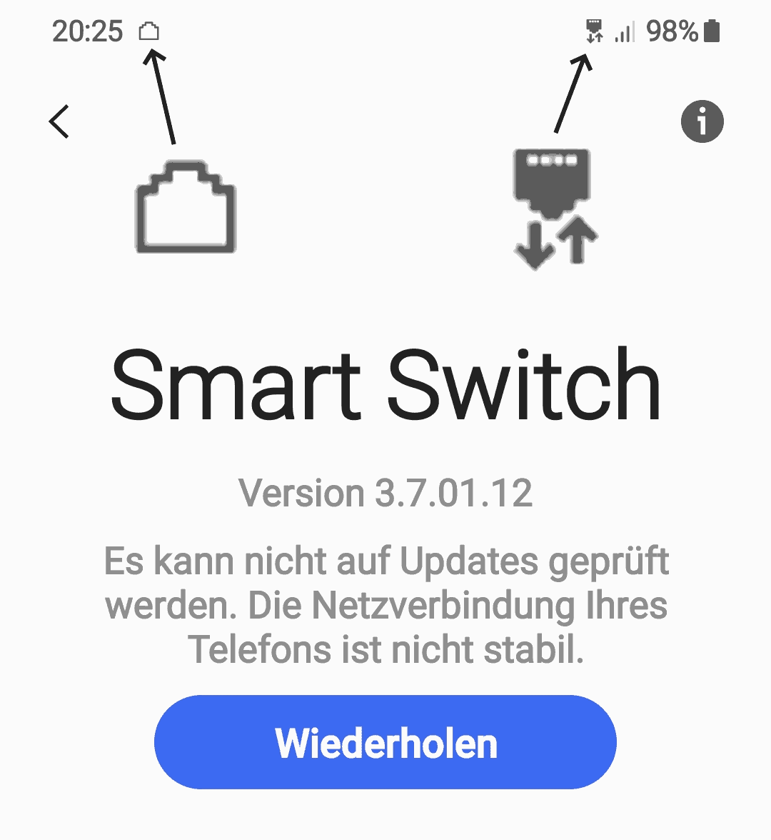

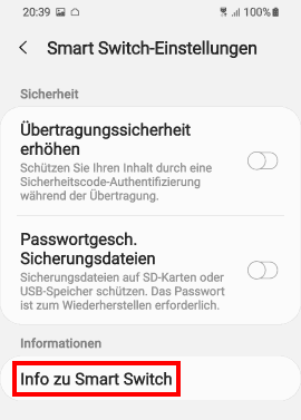

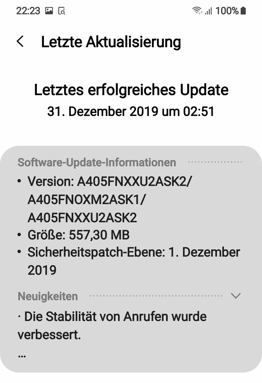

SW Update - letzte Aktualisierung (WLAN aktiv)Heute glaube ich zu wissen was da am Samstag Schuld war.Da sich auch die Android Version von Smart Switch nur über WLAN updaten bzw. überprüfen kann, ob sie up-to-date ist, gehe ich davon aus, das bei der Aktualisierung "einiger Komponenten von Smart Switch " auf dem Galaxy A40 und anschliessender Überprüfung das WLAN aktiviert sein muss.
Smart Switch - Android - Info zur Version aufrufen Nur mit aktiviertem WLAN erkennt die Android Version, das die neueste Version installiert ist.
Smart Switch - WLAN aktivIst nur der LAN Adapter / Ethernet aktiv, ist die Überprüfung nicht möglich:
Smart Switch - Android Versions-Check mit Ethernet Smart Switch ignoriert das WLAN wenn der LAN Adapter angeschlossen ist:
