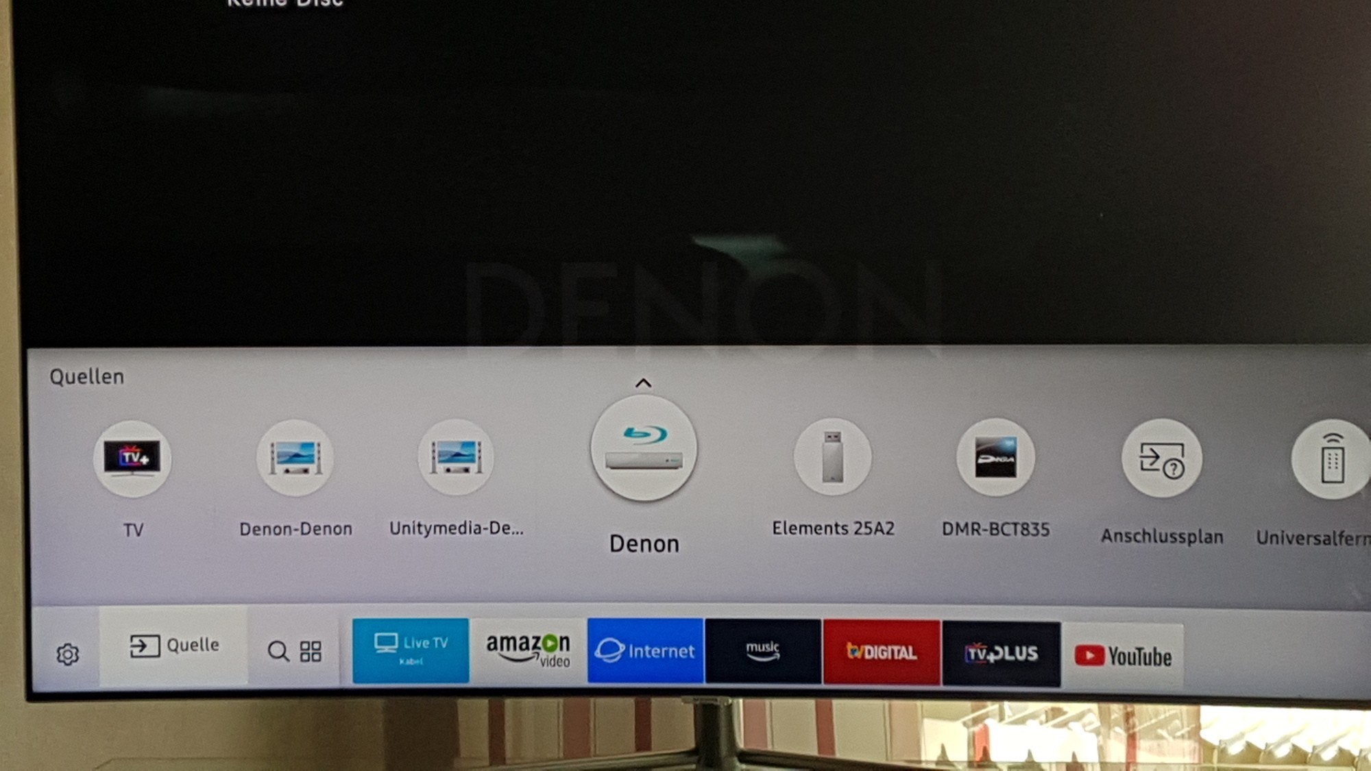

Ich habe neben dem Denon DBT 3313 noch einen Panasonic DMR-BCT 835 an meinem Q7C.
Der lässt sich komplett mit der FB bedienen.
Der Denon wie bei L: @cb1408 nur An/Aus, Lade auf und zu, Play und Vor-/Rücklauf.
Ins Menü kommt man nicht.
Gruß, Theo

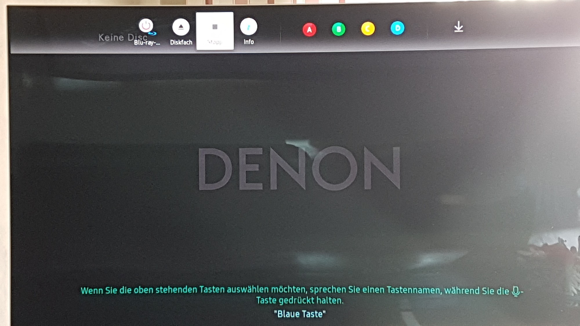

Du kannst den Player über das Menü "Universalfernbedienung" einrichten.
Wenn du den dann auswählst, hast du die Möglichkeit über die 4 bunten Punkte auf der FB einige Playerfunktionen zu nutzen, wie z.B. Lade auf und zu.
Die Möglichkeiten sind allerdings eingeschränkt.
Gruß, Theo
\@Theo939
Danke, das Menü habe ich gefunden. Nur kann ich die farbigen Tasten nicht für den Bluray Player konfigurieren (oder ich weiß nicht wie) ...
Mehr als das geht bei meinem Denon auch nicht.
