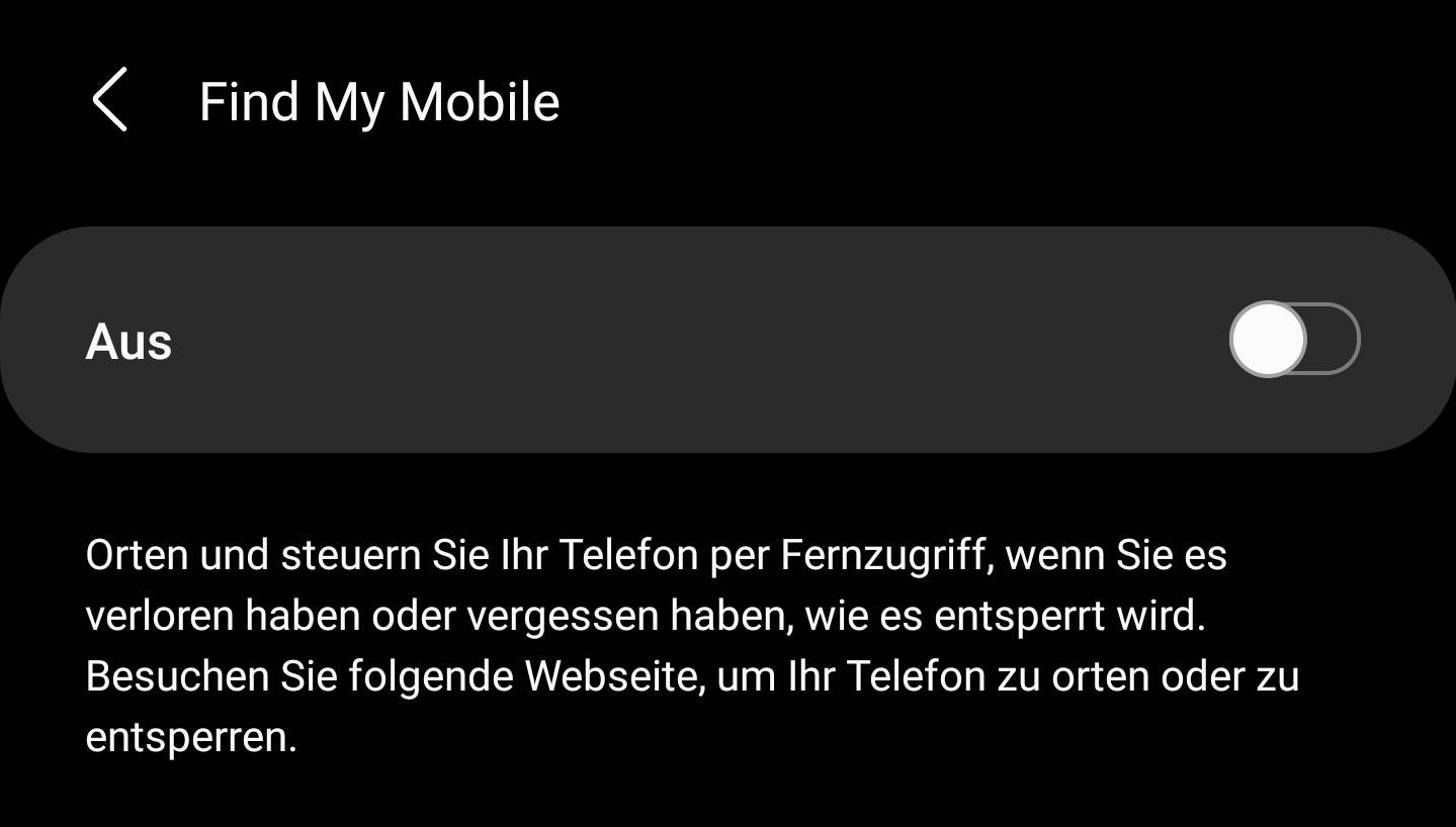

Mehrmals täglich Benachrichtigung "Offline Suche einschalten"
Ich hab es Aktiviert.
Find es eine tolle Sache wenn man kein Datennetz hat und das Telefon weg ist, und es über Find my Mobile offline zu orten und dementsprechend zu handeln. (Sperren, Klingeln,Daten sichern usw)
Dafür muss dann auch die Offline Suche aktiviert sein. ‍*2642.png*
Eine gute Sache ist das auf jedenfall, gar keine Frage. Aber derzeit einfach nicht notwendig für mich.
Meine Hütte ist jetzt auch nicht so riesig das ich Find my Mobile einschalten müsste.. :rofl:
Das muss ein Bug sein, erhalte ich seit gestern auch ständig. Das wird scheinbar durch Samsung gepushed, da gab es schonmal einen Fehler. Würde es erstmal immer nur entfernen und hoffen, dass es in wenigen Tagen behoben ist. War ja bisher auch nicht ständig da, sondern einmalig am Anfang oder so.
Ich habe das Problem beim Tab S7+ - aber nicht bei meinem Note 10. Gleicher Account, fast identische Einstellungen und Apps -.-
Hallo L: @DerKanzler, ich habe deine Anfrage mit diesem Thread zusammengelegt, da wir bereits eine Diskussion dazu haben.
Wie lange wird es wohl dauern bis Samaung es schafft den uns implementierten Bug wieder zu entfernen? Ich warte auf ein Update... und warte ... und warte...
Halte diese Benachrichtigung mittlerweile nicht mehr für einen Bug, sondern für eine perfide Strategie möglichst viele Nutzer dazu zu nötigen die Find Funktion zu aktivieren damit dieses Netzwerk auch läuft.
Hätte man diese Funktion in eine andere App ohne Anmeldungzzwang ausgelagert die vielleicht zusätzlich auf anderen Telefonen laufen würde statt Samsung-exklusiv, hätte man sich eher Freunde gemacht.
So wird das in meinen Augen (zumindest hier) eine Totgeburt ‍*2642.png*
Vielen Dank für den Hinweis ....IdefixWindhund
gestern Samsung Galaxy S9 dasselbe: Seit ich es aber unter Einstellungen/ Biometrische Daten und Sicherheit/ Find my Mobile/ auf die 3 Punkte oben rechts/ Benachrichtungen/ unter Sonstiges "Neue Funktionen" deaktiviert habe, hab ich Ruhe.
bei meinem S10e hat das auch funktioniert *1f600.png*
Der Hinweis von CharlyR - neue Funktionen deaktivieren - hat bei mir geholfen. Seitdem ist bei mir Ruhe. Herzlichen Dank.
Bekomme diese Meldung seit ein paar Tagen auch ständig. Circa alle 2 Stunden!
Habe seit gestern auf meinem S10 die UI 3, hier geht der Tipp (Einstellungen/Biometrische Daten und Sicherheit/Find my mobile ->Drei Punkte Menü und Neue Funktionen anschalten) leider nicht mehr, weil das Drei Punkte Menü fehlt.
Habe in der englischen Community den Tipp gelesen über Apps (System Apps anzeigen) die Find my mobile App zu suchen, über das Drei Punkte Menü dort die Updates zu deinstallieren und dann bei Benachrichtigung alle erlaubten Schieberegler aus zu stellen.
Habe seitdem auch Ruhe (zumindest bislang noch).
Du musst auf find my mobile tippen, im nächsten Fenster ist das 3 Punkte Menu mit den Benachrichtigungen zu finden, bei meinem S10+ auf jeden Fall.
Vielleicht siehst du mehr als ich?! *1f61c.png*
