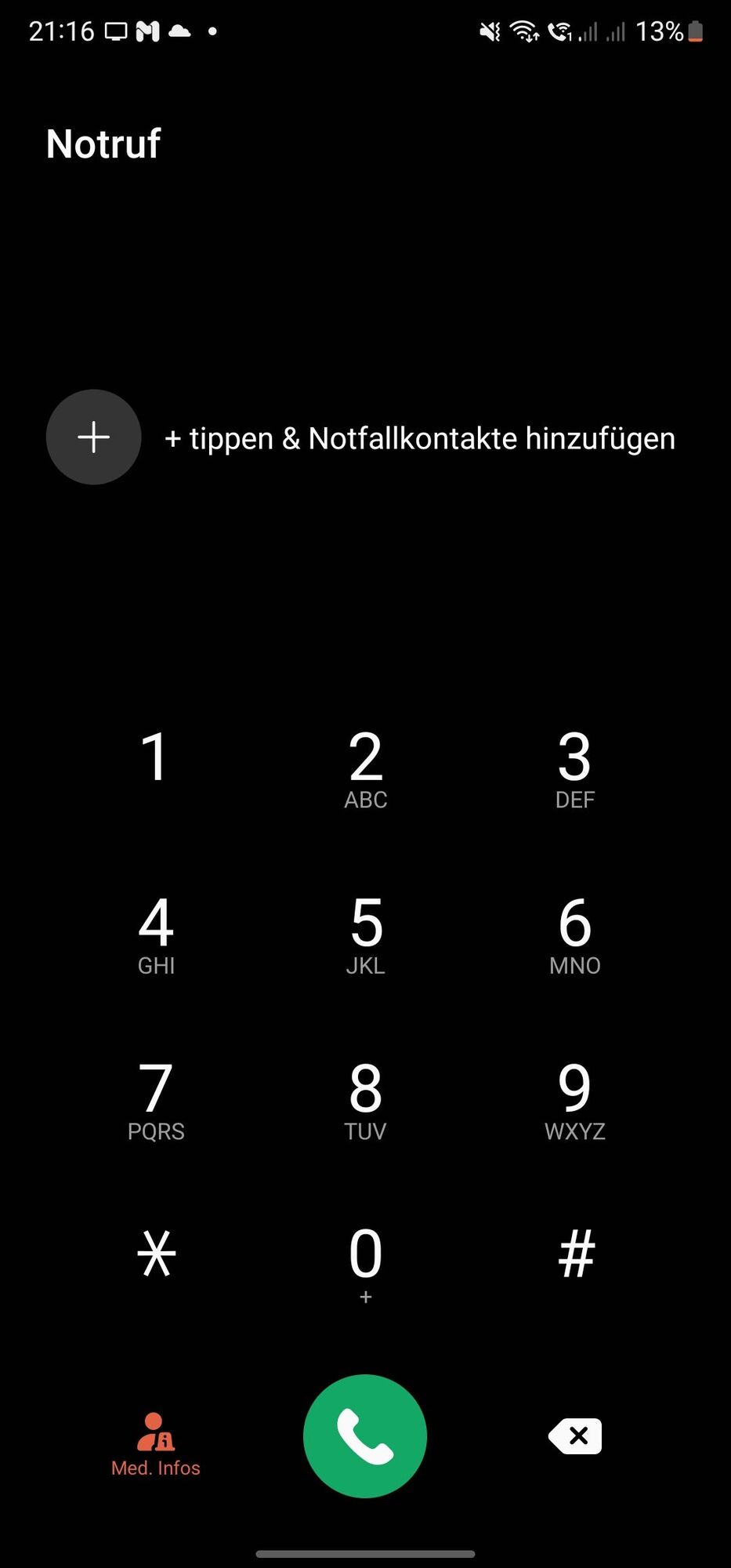

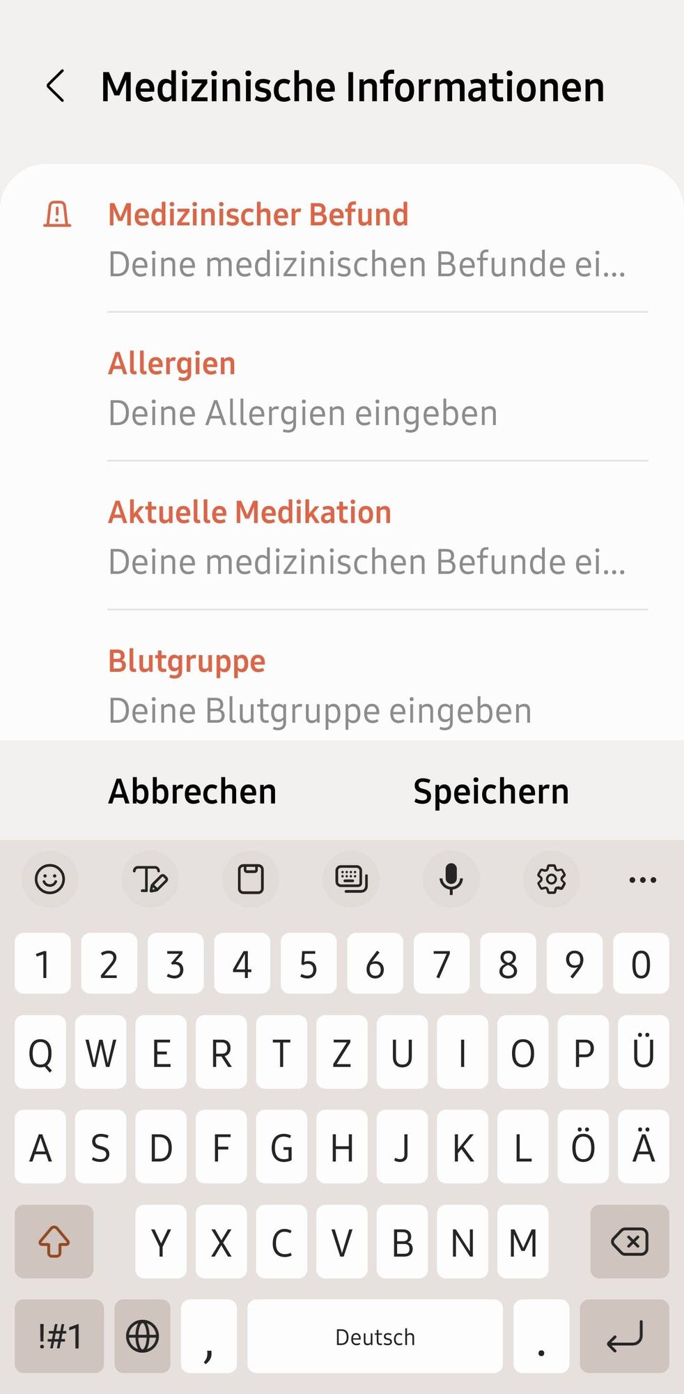

Wie kann ich medizinische Informationen auf dem Sperrbildschirm anzeigen, zum Beispiel so das der Rettungsdienst sie lesen kann. Eingegeben habe ich sie in den Einstellungen. Auf dem Sperrbildschirm wird allerdings nichts angezeigt.
Meines Wissens nach, lassen die sich nur über die Notruf-Schaltfläche aufrufen, zumindest habe ich sonst keine Optionen gesehen.

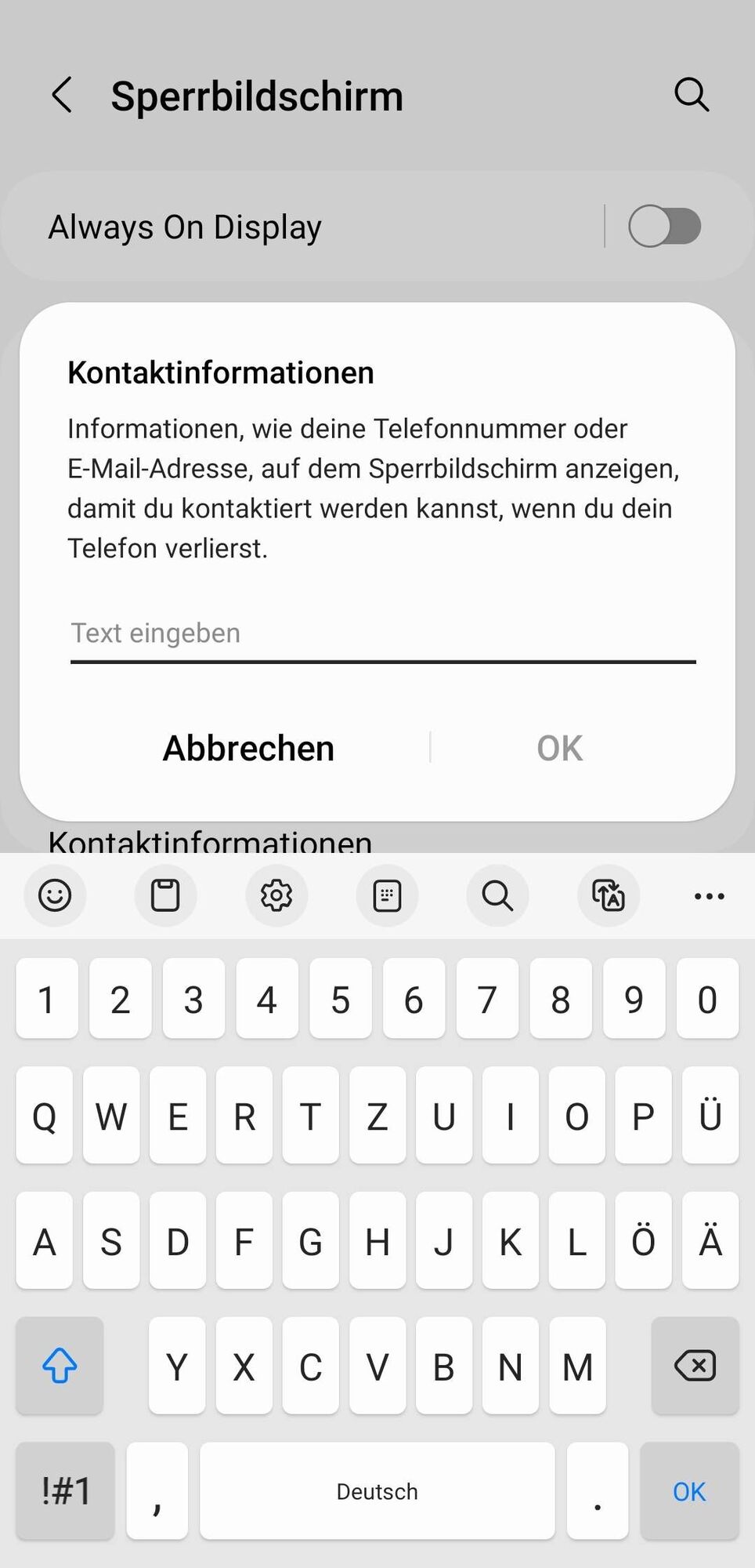

Sonst diese Option nehmen unter Einstellungen im Pfad Sperrbildschirm
Ja danke, das war es, was ich gesucht. Bleibt die Frage, weiß das auch der Rettungsdienst.
Das habe ich mich auch gefragt, aber darauf lässt sich zur Not mit Hilfe der Kontaktinformation auf dem Sperrbildschirm aufmerksam machen.
Hallo, habe da ein kleines Problem. Habe bei mir im Handy meine Medikamente für den Notfall eingegeben, bekomme diese aber nicht auf dem Sperrbildschirm angezeigt. Bitte um Tipps wie ich da weiter komme.Danke für eure Hilfe☺️ Gelöst! L: Gehe zu Lösung. 6526893

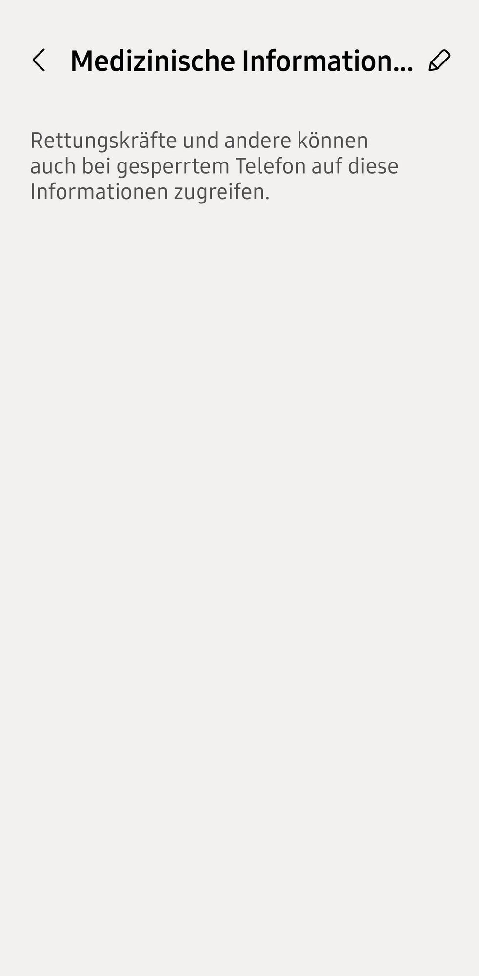

Hallo, ich würde sehr gerne (wie in der Anleitung auf Seite 60 beschrieben) unter Kontakte "Meinem Profil medizinische Informationen hinzufügen". Bisher scheitert es leider daran, dass sich leider nichts neues öffnet, wenn ich in meinem Profil von unten nach oben wische ... Auch ein längeres...
