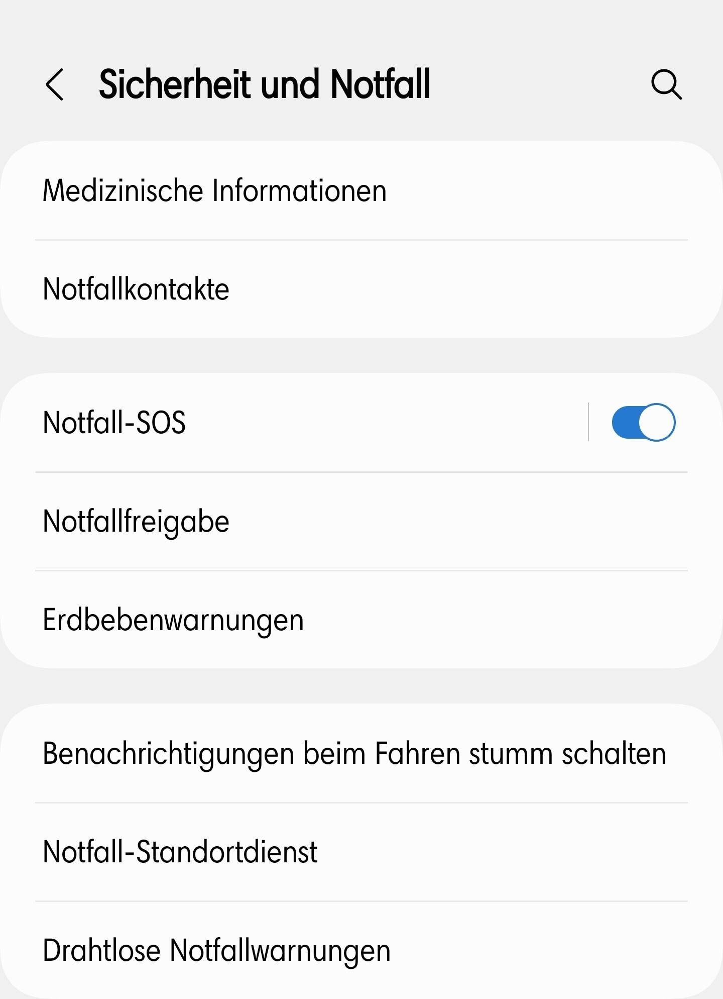

Hallo, habe da ein kleines Problem. Habe bei mir im Handy meine Medikamente für den Notfall eingegeben, bekomme diese aber nicht auf dem Sperrbildschirm angezeigt. Bitte um Tipps wie ich da weiter komme.Danke für eure Hilfe☺️

Lösung ist. Wenn du versuchst das Gerät zu entsperren und dann auf Notruf gehst. Kannst du dort die medizinischen Informationen anzeigen lassen L: Lösung in ursprünglichem Beitrag anzeigen
Bei mir geht es nur, wenn ich den Powerbutton drücke, oder ausschalten möchte, dann erst erscheint das Fenster mit dem Notruf. Danach klappt der Weg der hier genannt wurde.
Gehe mal
Einstellungen.
Sicherheit und Notfall.
Tippe oben Medizinische Informationen.
Bestätige es und gebe jetzt Deine Daten ein, was dann auf dem Sperrbildschirm angezeigt werden sollte.

Schau mal bei der Kontakte App, wo Deine Kontakte gespeichert sind. Tippe oben drei waagerechte Striche.
