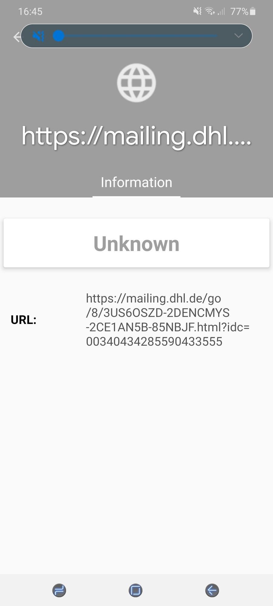

ob ich einen Link aus Whatsapp öffne oder über Outlook beim Klicken auf den Link erscheint immer
unknow. Ich muss den Link kopieren und mit Edge oder Chrome öffnen dann geht es!
Wie kann ich das ändern was mache ich Falsch?

habs gefunden..
es war die App Virus Total Mobile!
Hab siedeinstalliert jetzt geht es!
Wie schützt man sich Mobil gegen Viren?
Danke
L: @jago66
Du hast doch Gerätewartung drauf.
Scanne dort Dein Handy und lasse das Programm dann laufen.
Es wird Dich dann auch schützen.
Dein Handy ist ja wirklich voll gewesen.
Prima das Du das Virenprogramm runter geworfen hast.
Da ging ja nichts mehr.
