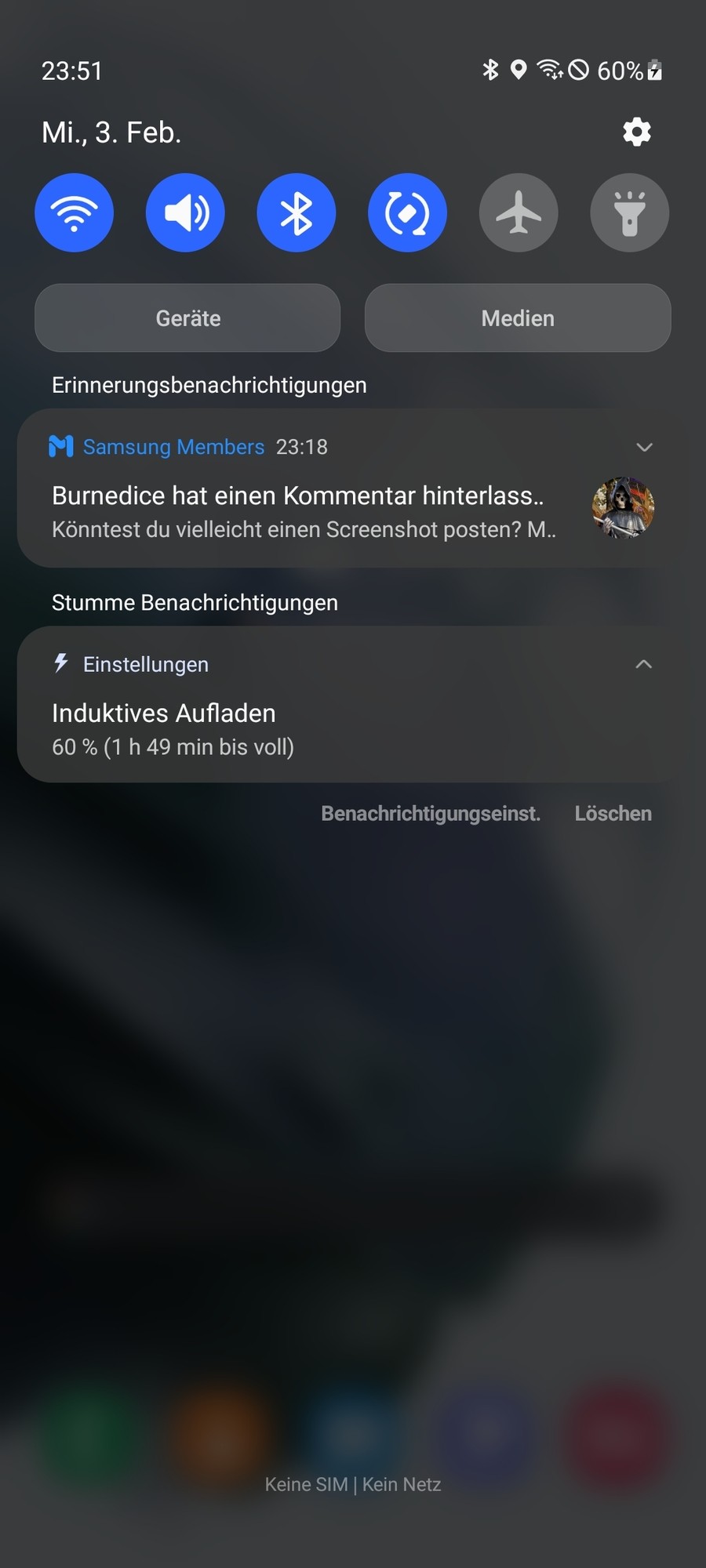

    Könntest du vielleicht einen Screenshot posten? Mit "Lautstärke leiser" + "Power" lässt sich dieser auch auf dem Lockscreen anlegen.

    L: @LF95
    Super, dieser Screenshot hilft!
    Du lädst dein Smartphone nicht direkt am Kabel, sondern induktiv. Da kommt es nicht nur aufs Netzteil an, sondern auch auf das Induktionsladegerät. Welches hast du da? Das S21 Ultra kann mit bis zu 15 Watt induktiv geladen werden. ABER die meisten Induktionsladegeräte erreichen diesen Wert nicht.
    Gehen wir mal von Samsungs eigener 3fach Ladematte aus, liefert diese fürs Smartphone ganze 9 Watt. Das ist nur gut 1/3 von dem, was du per Kabel (25W) laden kannst. Dem entsprechend lang dauert es auch.

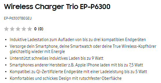

    Kurzer Auszug aus dem Trio Charger:
    Dies ist nur ein Beispiel. Andere induktive Ladegeräte könnten schneller oder auch langsamer sein. Wen ndu da genaue Infos willst, einmal Typenschild fotografieren und her damit *:winking-face: Dann kann man mehr dazu sagen.

    @LF95 schrieb:Beim S20 Ultra wurde ein 25 Watt Netzteil mit geliefert. Dies sollte auch das S21 Ultra unterstützen. Zudem wird ein Super Fast Charger von Samsung mit einem 8 Watt Output genutzt.
    Da haben wir es. 8 Watt. Das ist nichtmal 1/3 dessen, was du mit 25 Watt direkt am Kabel erreichen kannst.
    Rechnen wir mal großzügig 90 Minuten für eine volle Ladung, musst du diese Zeit hier mindestens x3 nehmen. Das sind dann 270 MInuten oder halt 4,5 Stunden. Am Anfang läd der Akku schneller als zum Ende des Ladevorgangs. Somit dürfte deine Anzeige durchaus korrekt sein.
    Lösung: ein besseres induktives Ladepad kaufen oder direkt per USB-C laden.
