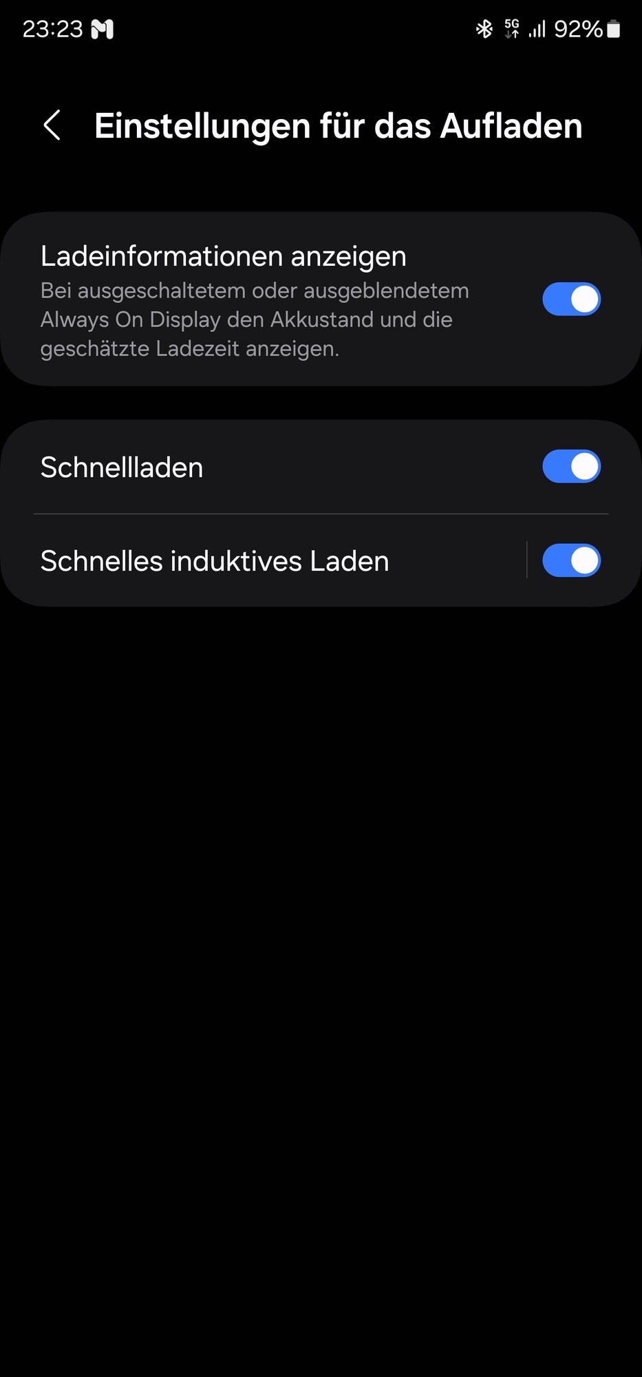

Bisher erschien beim aufstellen auf das Ladegerät immer der grüne Kreis mit dem Ladestatus. Der ist aber nicht mehr da. Warum nicht?

    L: @Micki56 ,Guten Tag, das Fehlen der Batterielade-Animation liegt daran, dass Sie die Option „Animationen entfernen“ aktiviert haben. Um dies zu korrigieren, gehen Sie zu Einstellungen/Eingabehilfe/Verbesserungen der Sehhilfe/Animationen entfernen-deaktivieren Sie diese Option. Gruß.
    L: @Micki56 ,Großartig, ich freue mich, dass es Ihnen geholfen hat, vielen Dank für die Bestätigung, viele Grüße!
    Hallo Micki56,
    "warum nicht" wird dir wohl erstmal niemand sagen können.
    Jetzt kommen die nächsten Fragen:
    - Ist dem "verschwinden' etwas vorausgegangen? Ein Update, eine Installation, ein Sturz?
    gruss Andi
    Ja, da war ein Update. Ob da die Ladefunktion drin war, weiß ich nicht
    Sieht das bei dir so aus?
    Danke für den Hinweis. Die Einstellungen sind so, wie von Dir angegeben
    Ja, es wird nur unten in kleiner, weißer Schrift der Ladezustand und die Dauer bis 100% angezeigt
    Du darfst dann gern über die 3 Punkte meine Antwort als Lösung akzeptieren.
    Danke.
