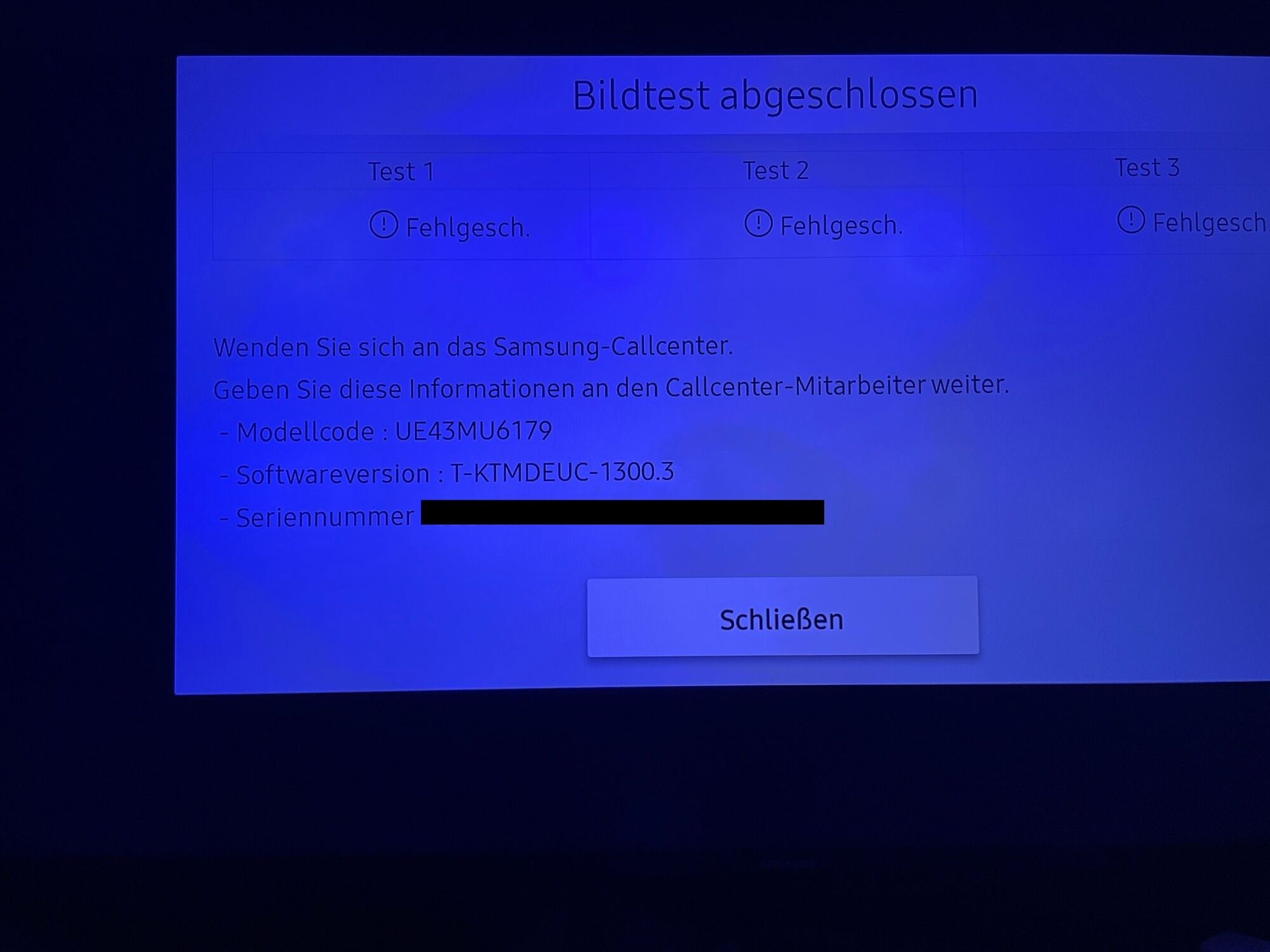

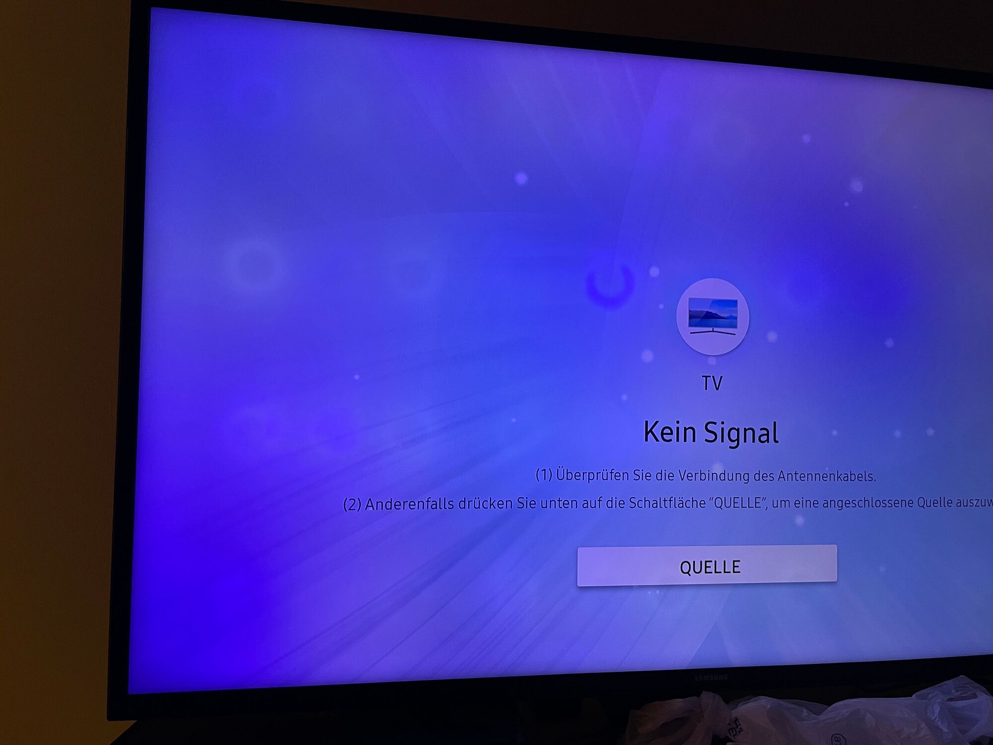

ich habe einen gebrauchten UE43MU6179UXZG gekauft.Beim Probesehen ist mir zuerst nichts aufgefallen. Zuhause nach dem aufstellen sind mir dann diese Kreise aufgefallen )Sind wie die LED‘s angeordnet) Man sieht die Kreise nur beim hellen Bildschirm.Deswegen sind die beim Probeschauen evtl. auch nicht aufgetaucht. Kann da jemand helfen?

Mit deiner Vermutung hast du voll daneben gelegen.Die Demontage und Montage ist jetzt nichts wirklich was Welt bewegendes..Man muss nur beim etwas vorsichtig sein.Da ist ja auch fast nix dran an so einem Fernseher.Hier wird einiges auch ganz schön hoch gespielt.Auch ist nicht immer gleich das Panel schuld.Das scheint hier auch schon eine Standard Antwort zu sein.Es waren tatsächlich die LED‘s.Habe jetzt alles Streifen getauscht gegen neue.Ich hoffe das ich mit meiner Antwort jetzt einigen Hoffnung machen kann.
da kann man nichts machen. wie hast du ihn transportiert, stehendoder liegend auf dem Display?
Was Du siehst ist ein LED-Element der Hintergrundbeleuchtung. Deren Licht sollte durch eine Diffusor-Folie gleichmäßig verteilt werden. Vermutlich beginnen sich irgendwelche Folien in dem LC-Sandwich des Panels voneinander zu lösen, und die Lichtleitung funktioniert nicht mehr so wie sie soll. Das Panel muss komplett getauscht werden.
Erst Liegend auf dem Rücken im Karton und dann stehend.
Warum kann man da nichts machen?Was ist denn das Problem?
L: @Micha-M TVs transportiert man normalerweise immer im original Karton stehend, damit das Display keiner Druckbelastung ausgesetzt wird.
Das Panel muss ausgewechselt werden, das Fehlerbild bekommt man vermutlich anderweitig so nicht wieder weg.
Ich habe in einem anderen Forum ein Beitrag gefunden mit dem selben Fehlerbild. Der Themenersteller hat dann die LED Stripes/Hintergrundbeleuchtung getauscht und der Fehler war behoben. Das macht mir doch evtl. ein wenig Hoffnung. Ich weiß nicht ob ich den Link hier posten darf?
Ich vermute mal, dass du technischer Laie bist. Da wirst du diese eher komplizierte Aktion wohl kaum hinbekommen. Außerdem hast du Recht. Anleitungen zur Selbstreparatur sind hier nicht "gern gesehen".
