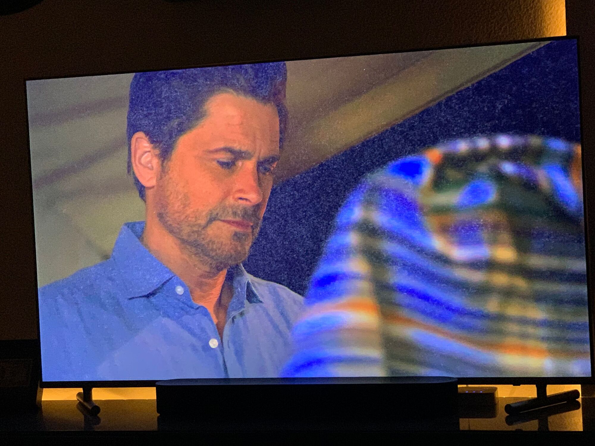

Hallo Zusammen.
Oftmals beim Filmschauen wenn das Bild dunkler sein soll, habe ich wie ein "rauschen" im Hintergrund. Kennt jemand dieses Problem?
dieses Phänomen nennt sich Kompressionsartefakte und ist ganz normal, je nachdem wie die Bildeinstellungen sind können sie dies minimieren, aber nicht komplett entfernen. In den Bildeinstellungen gibt es verschiedene Bildverbesserungsfeatures zb. Digital aufbereiten, Kontrastverbesserungen etc., da der TV Softwaretechnisch versucht das Bild aufzubereiten bzw. zu verbessern. Je nachdem was sie schauen, zb. SD Programme oder ältere Serien kann der Effekt sich noch verstärken. Über Kabel,also DVB-C. und allgemein zb. IP TV,Streaming Dienste oder Gigabox etc. ist dies auch vorhanden. Selbst bei Satellit ist dies vorhanden, aber dort nicht so extrem wie über Kabel.
Hoffe ich konnte dir helfen.
MFG
Hallo L: @Timo93,
passiert das denn bei verschiedenen Quellen oder nur bei einer bestimmten? Und welches Modell hast du genau?
Ich habe sowas auch. Sehe ich aber meist nur bei normalen Kabel Tv und es stört mich schon da bringt auch hd+ nix. Weiß nicht wie ich es ändern kann. Vielleicht hat hier jemand ja eine Lösung
Ich habe zb den Q70R
Ich habe ja einen gq65q7fn aber da sieht es genau so aus. Aber alles seit dem Update 1270
MFG
Danke für die Erklärung L: @Samtech1. Ich habe das als Lösung markiert!
