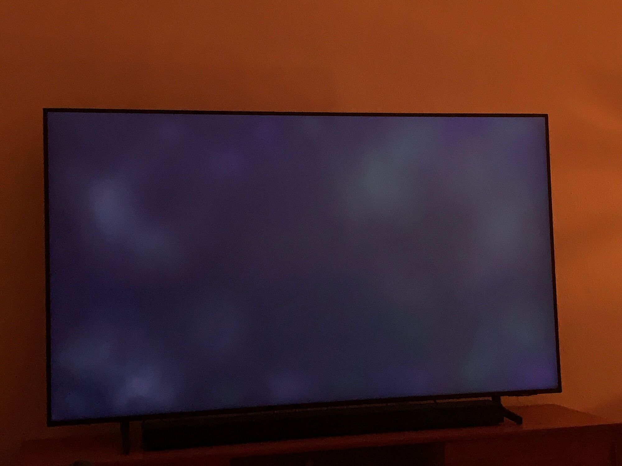

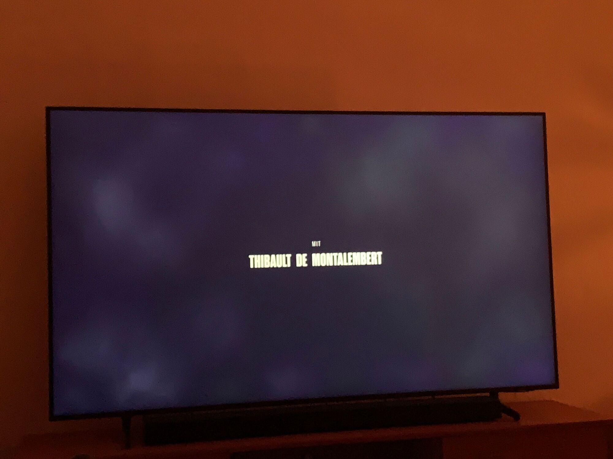

Hallo, mir sind heute bei meinem BU8079 65“ solche hellen Stellen bei dunklen Bildern aufgefallen.
Bei farbigen Bildern ist davon nichts zu erkennen.
Den TV hab ich an Black Friday gekauft und seit dem keine 10h an gehabt.
Liegt das noch im Toleranzbereich oder handelt es sich um einen Defekt?
Die Flecken stören beim Schauen schon ziemlich.
(Der Hintergrund sollte eigentlich einheitlich schwarz sein)  

So starke Unregelmäßigkeiten im Panel sin ein Fall für die Garantie.
Also beim Händler reklamieren.

Es ist Clouding.
Das bringen LED Fernseher nun mal mit sich.
Von Gerät zu Gerät unterschiedlich in der Ausprägung.
Er kann es mit etwas Wischen über dem Panel versuchen zu reduzieren und so die Spannungen etwas besser verteilen.
Trockenes Tuch und ohne Muster...
Ein Paneltausch wird auch nicht viel bringen, bzw wäre es reine Glückssache und er hätte seinen Weißabgleich nicht mehr passend.
Bist du sicher also ein Trockenes Tuch nehmen und einfach wischen und dann alles wieder ok :nice:.

Das würde ich vermeiden, da dann der Weißabgleich nicht mehr stimmt.
Das Mainboard hat völlig andere Werte.
Und wenn ein akkurates Bild und normgerechte Farben wichtig sind, hat man damit nur Nachteile.
Ich kann es bestätigen.
Nur als Vergleich: nach einem Paneltausch war D65 (Warm2) nicht mehr bei 6500k~, sondern in meinem Fall bei über 8000k !
Laut meinem Messgerät.
Hat man keines, ist man verloren.
Mit Augenmaß bekommt man sowas nicht hin.
Damit hat man ausgewaschene Farben und ein verzerrtes und zu kaltes Bild.
Das beeinflusst sämtliches Schauen.
Zudem können andere Probleme auftreten (DSE z.B.) und das Austauschpanel kann auch Clouding haben oder mit der Zeit entwickeln.
Man kann diese Spannungen sehr leicht ausgleichen (die entstehen beim Transport und bei der Nutzung nun mal, auch bei einem komplett neuen Panel über die Zeit).
Einfach ein Brillenputztuch nehmen oder ein Taschentuch mit glatter Seite (ohne Riffelung).
So konnte ich schon unzählige Panel von störendem Clouding befreien, bzw es so reduzieren, dass es nicht mehr stört.
Deswegen ein Paneltausch zu empfehlen, ist schon sehr fragwürdig.
Eine wirkliche Befreiung, bzw starke Reduktion von Clouding kann nur ein TV mit Local Dimming bieten.
Oder OLED, da ist es dann perfekt.
