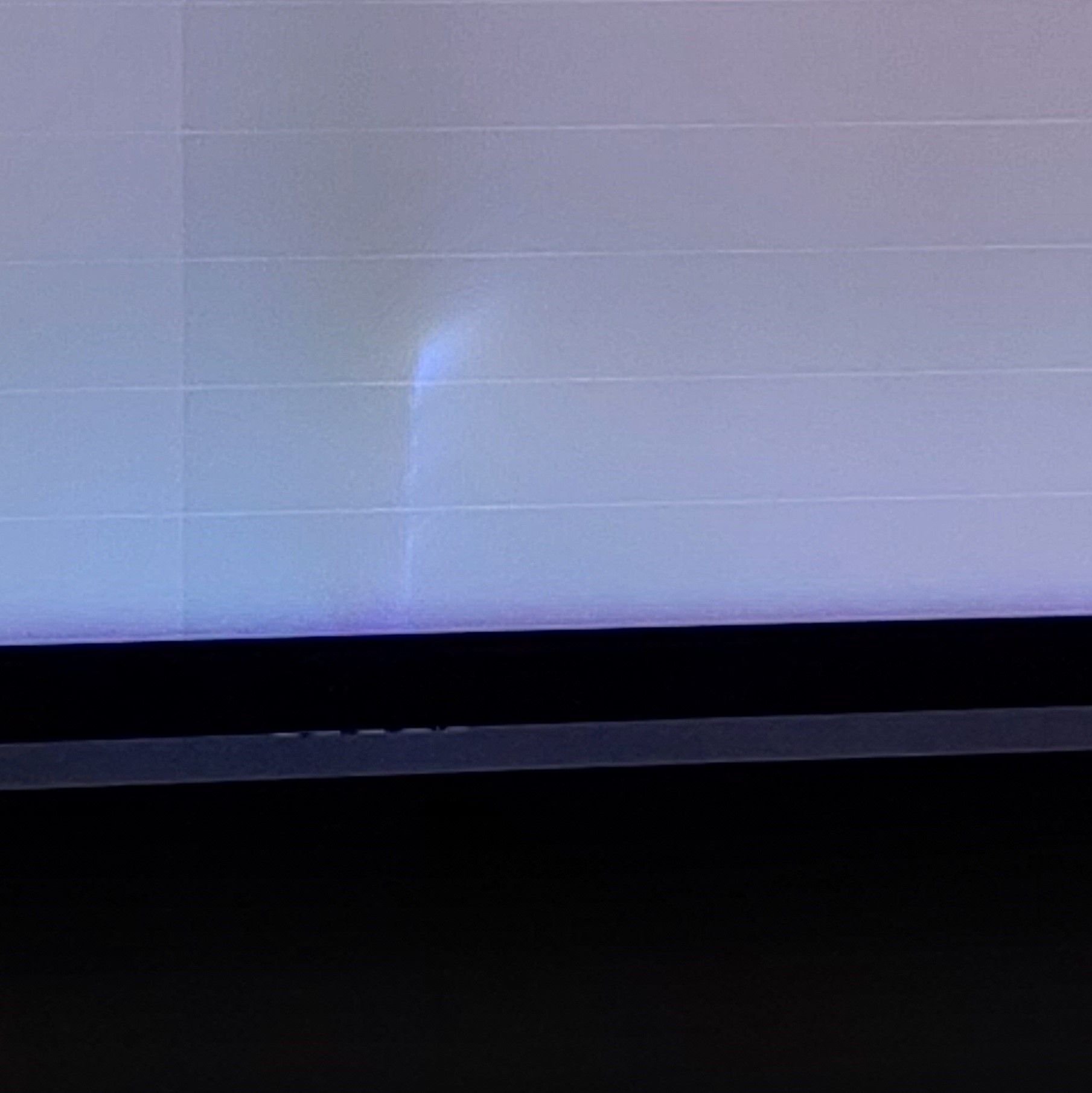

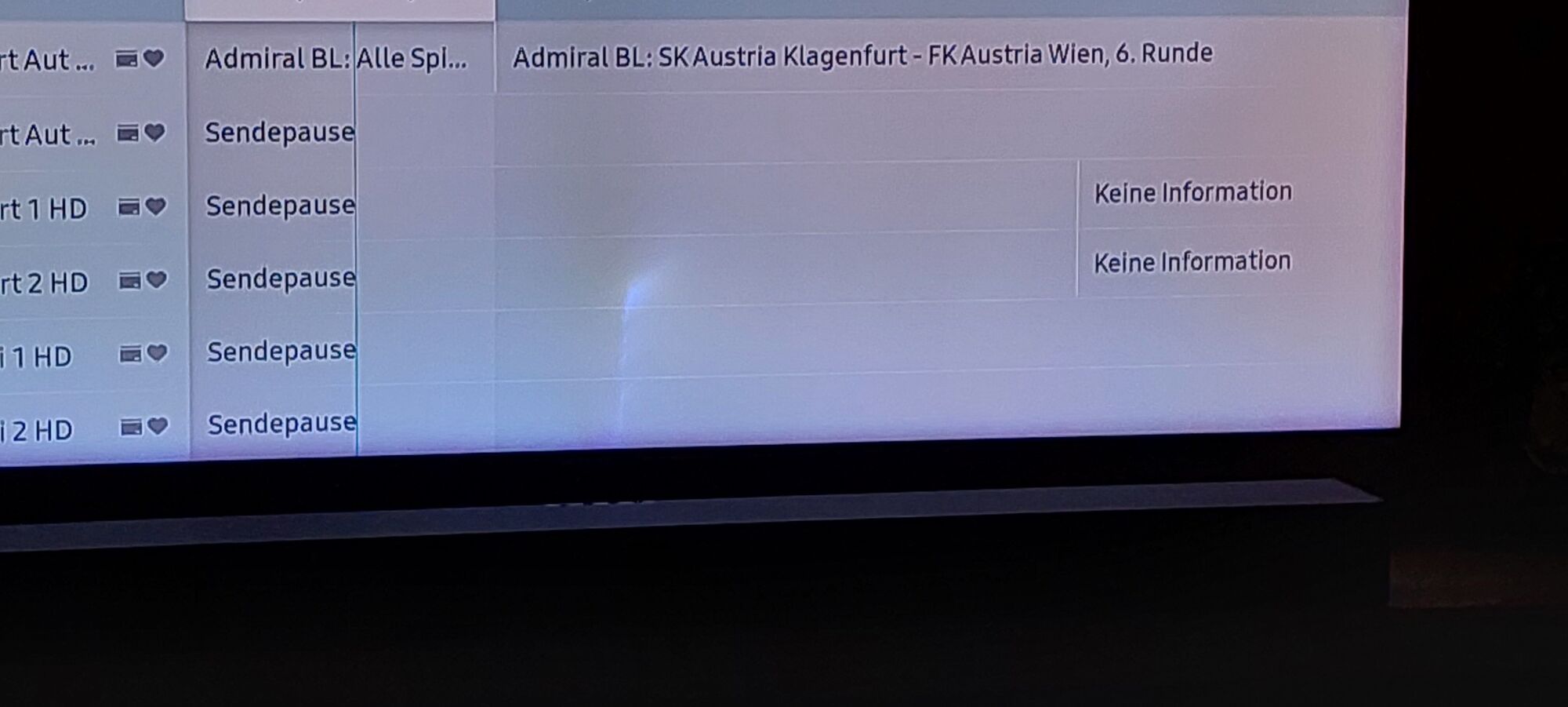

mir bzw.meiner Freundin ist heute aufgefallen dass unser TV (65" Q8FN gekauft 12/2018) einen hellen Fleck im Bild hat. Wir wissen nicht wie lange er schon da ist aber seit wir es wissen is er DER Blickfang wenn wir vor dem TV sitzen *1f648.png*
Meine Frage ist nun was dieser Fleck ist? (Clouding?) und was der Grund dafür sein könnt?
MfG
Hallo, ich hatte das auch mal. Mir wurde dann erklärt das es eine Folie ist. Diese Folie kann sich lösen und die Hintergrundbeleuchtung scheint dann durch. Daher der helle Fleck. Bei mir musste dann das Panel getauscht werden.
Danke für die rasche Hilfe!
Was ich so gelesen habe, dürfte es nicht gerade billig werden, das Panel zu tauschen, oder?
Vor allem stellt sich ja auch die Frage, ob es sich noch lohnt in einen 3,5+ Jahre alten TV zu investieren oder in nächster Zeit mal einen neuen zu kaufen. Der Fleck ist ja zum Glück nicht mitten im Bild und auch nicht übermäßig groß.
L: @Bef87 Ein Displaywechsel auf eigene Kosten ist nicht wirklich lohnenswert. Das teuerste am TV ist das Display, wenn dann noch die Aus/Einbaukosten der Fachfirma dazu kommen, kannste dir schon (fast) für den Preis nen neuen TV kaufen.
Ergo ..... (meiner Meinung nach) spar dir das Geld für ne Reparatur und kauf dir dann besser nen neuen/anderen TV falls der alte dann den "Geist ganz aufgibt".
Was das kostet kann ich dir leider nicht, ich hatte zum Glück noch Garantie. Aber bei einem 3,5 Jahre altem Gerät lohnt sich das meiner Meinung nach nicht.
L: @Bef87 Bei einem 3,5 Jahre alten Gerät gewährt Samsung leider keine Kulanz mehr, so das die Kosten komplett auf dich fallen würden. Wie in meinem obrigen Post erwähnt, lohnt eine Reparatur auf eigene Kosten nicht.
So lange der TV jetzt noch halbwegs funktioniert, musst du halt mit dem Fehler leben. Aber ich vermute mal, die "hellen Stellen" auf dem Display werden mehr bzw. grösser werden. Und ich persönlich würde mir das gründlich überlegen, ob man bei einem TV Neukauf wieder auf die Marke Samsung setzt.
L: @Chris2022Werde wohl noch so lange damit leben wie es geht und zu gegebener Zeit bei einem guten Angebot einen neuen TV kaufen *:smiling-face:
Was das Thema "Samsung" betrifft... Hatte bis jetzt eigentlich nur Samsung TV's und könnte mich nicht beklagen. Bis auf den aktuellen liefen alle ohne Probleme. Aber mal sehen was es wird... Samsung, Sony oder LG
Und danke L: @Bowlstar & L: @Chris2022 für die Hilfe und die schnelle Antwort.
Noch einen Schönen Abend! *1f64c.png*
Kenn ich, Tv von 2017, der MU7009, 3 Monate nach Garantieablauf. Display wurde auf Kulanz getauscht. Meine Diagnose war, Lüftungsproblem by Design. Die Konvektion reicht nicht aus, um das Gerät ausreichend zu kühlen. Habe seit Display Tausch einn USB Lüfter unten angebracht, der etwas mehr Durchluft erzeugt.
