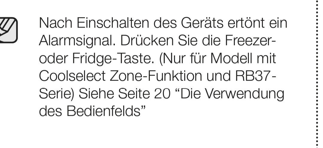

    Ergänzung zu den oben beschriebenen Informationen zum Ausschalten des Alarmes.
    Das ist der Alarmgeber für Stromausfall. In der Bedienungsanleitung müsste drin stehen wie der wieder deaktiviert wird, sollte ein Resettaster sein.
    L: @Benjamin1

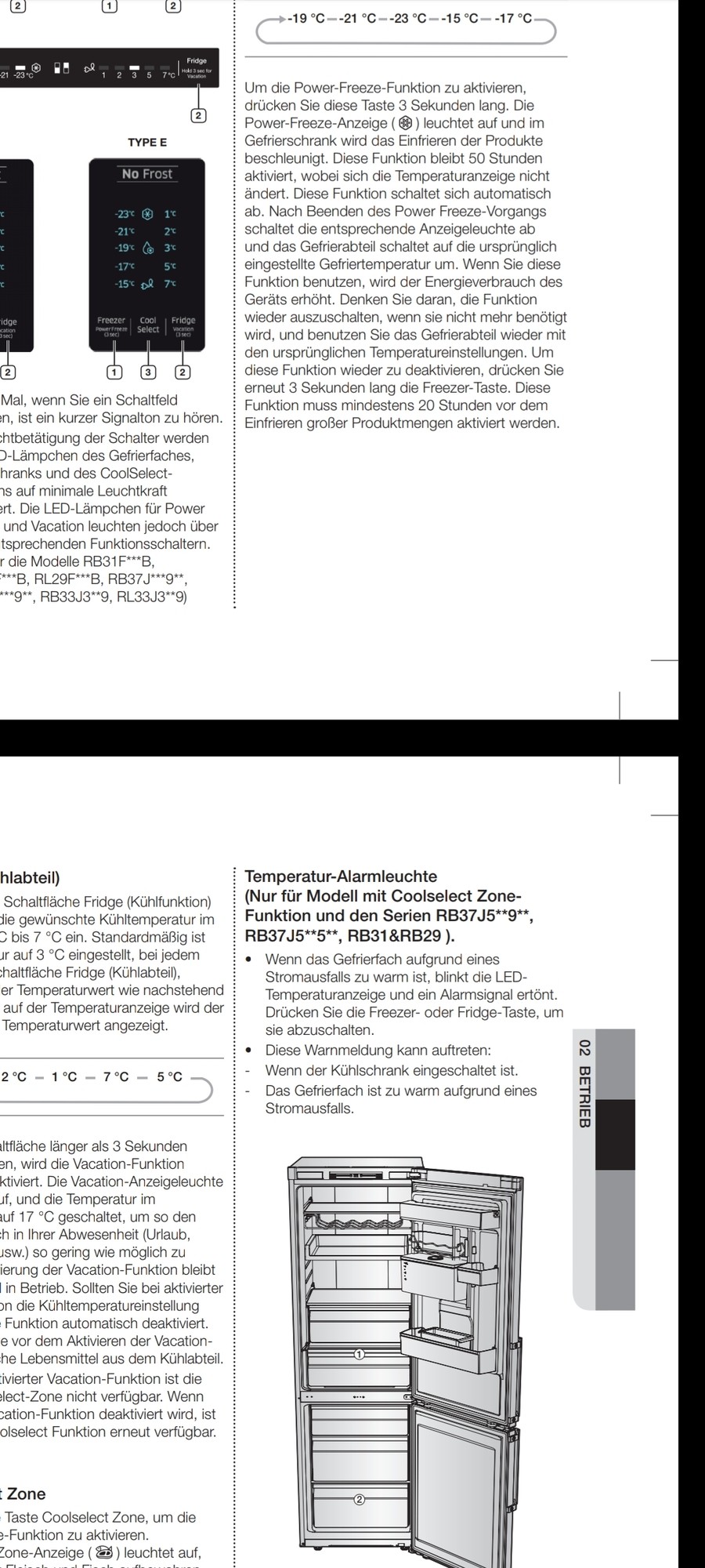

    Wäre jetzt nur ergänzend zu ersten Antwort.
    Es piept ja nur, wenn es die Temperatur noch nicht erreicht hat. Da es ja zum Stromausfall kam, muss er ja erst einmal die Temperatur wieder herstellen.
    Hier mal ein Bild aus der Bedienungsanleitung von Samsung.
    Danke für alle Tipps, die Lösung hat aber etwas anderes gebracht. In einem anderen Post hatte ich gelesen, dass der Kabelstrang, der zum Tür auf / Tür zu Sensor führt beschädigt sein kann. Dann habe ich mal die Abdeckung oben an der Tür entfernt und an den Kabeln gewackelt. Danach hörte da Piepen auf.
    Es lag definitiv nicht an einer zu hohen Temperatur im (Tief-)Kühlschrank, der Stromausfall war nur für 5 Sekunden!
