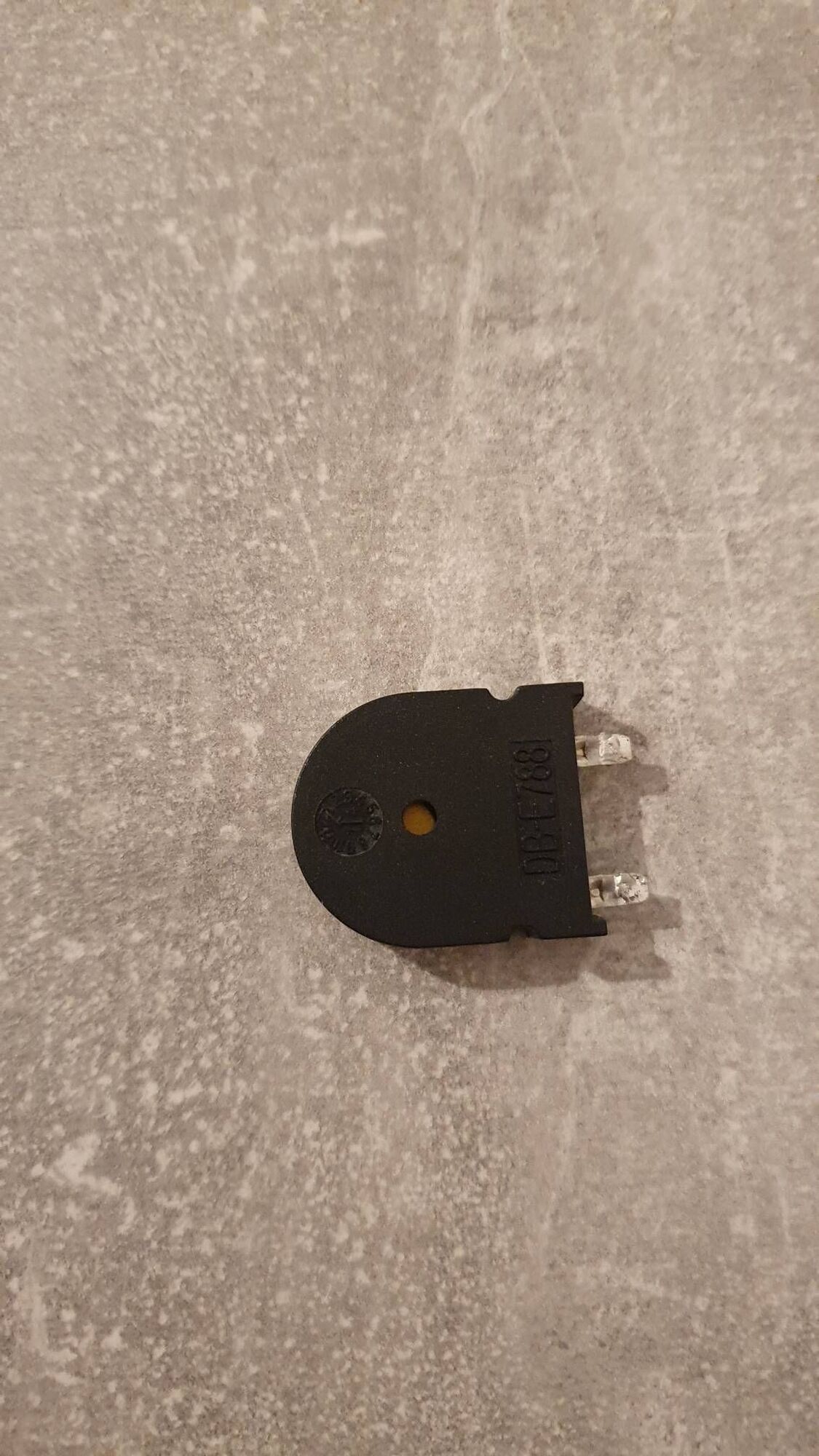

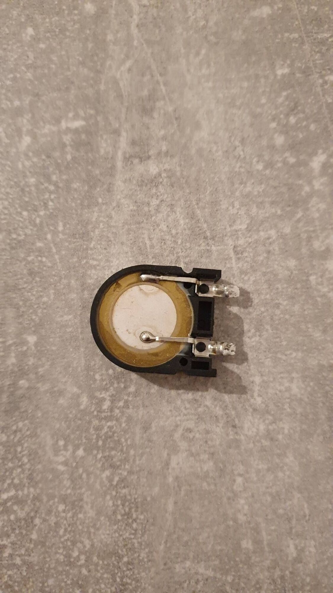

Guten Abend
Wir haben an der steuerplatine (hinten am kühlschrank) einfach das schwarze Teilchen was piept entfernt *1f62c.png* und jetzt ist ruhe!
Alles andere läuft wie gewohnt.
LG Maria
Für alle Mitlesenden: Wir empfehlen, das nur zu tun, wenn ihr wirklich wisst, was ihr da macht.
Hallo Maria, kannst du mir evtl bescheiben wie der Pieper aussieht, damit ich ihn ausbauen kann? Und wieder in Ruhe schlafen? BITTE:falthand:
Ich habe ein Foto gemacht. So sieht das bei uns aus. Machen Sie das bitte nur ab wenn Sie sich sicher sind und Sie es im Kauf nehmen wenn es bei Ihnen nicht klappen sollte und dadurch die ganze Steuerung versagt ! Ansonsten rufe Sie einen der sich damit auskennen.
LG und Viel Erfolg.

das Entfernen des "Summers" löst nicht das eigentliche Problem, sondern nur, dass das Piepen aufhört. Der Kühlschrank ist nach wie vor der Meinung, dass eine Tür offen steht. Somit macht er genau das, was er machen würde, wenn man die Türe öffnet und nicht schließt.
