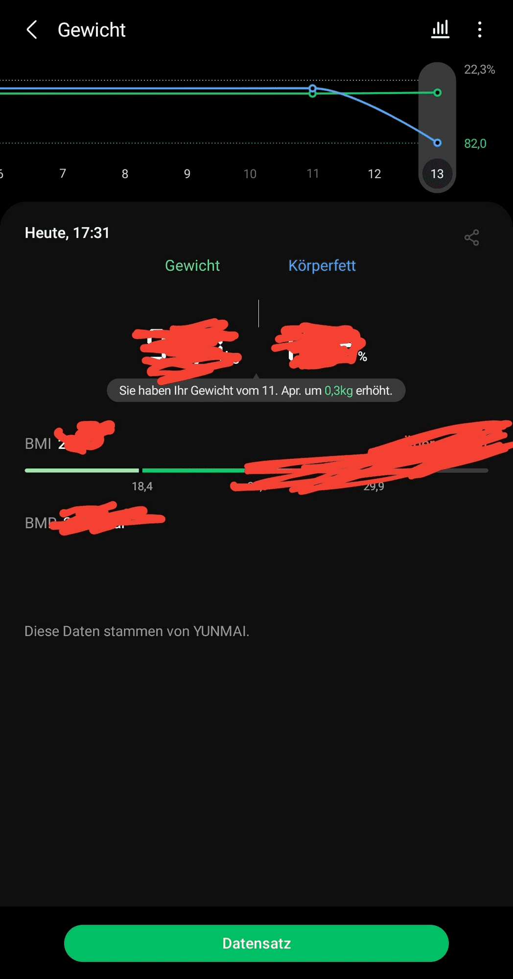

Nun habe ich mir die Körperfettwaage YUNMAI Premium aus der Samsung Health Kompatibilitätsliste in der App ausgesucht. Die grundlegende Synchronisierung zwischen der YUNMAI Waage und der Samsung Health App funktioniert auch, leider wird hier ausschließlich das Gewicht übertragen. Die Körperfettinformationen werden nur übertragen, wenn ich die YUNMAI App mit installiere, was ich nicht möchte.

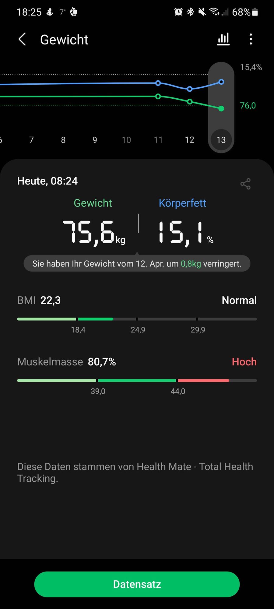

Hast Du schon eine Anzeige für den Körperfettanteil in Health gefunden, ich noch nicht? Gab es das früher schon einmal?
Ja, schon seit dem ich Health verwendet habe (sehr, sehr lange) und immer an der gleichen Stelle:
PS: Wird aber nur angezeigt, wenn der Wert auch eingegeben wurde (unter "Datensatz") oder übertragen (von Drittanbieter-App).
War mir bisher nicht bewusst das dann neue Felder eingeblendet werden. Health ist immer wieder für Überraschungen gut.
Zeigt sogar muskelmasse an aber nur wenn es übertragen wurde von dritt Anbieter weiß nicht genau ob man das auch direkt mit der Waage in shealth machen könnte
