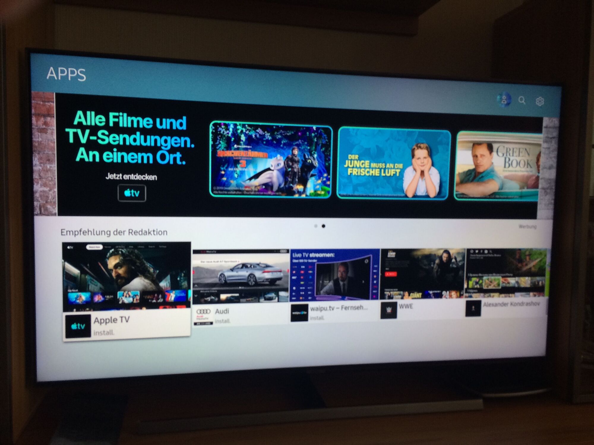

Keinen Zugriff auf APPS Einstellung-Zahnrad
Da bin ich schon wieder: Der Fehler sollte mittlerweile behoben sein. Bitte setzt mal Smart Hub zurück, damit die Änderung wirksam wird.
ich bekomme keinen Zugriff auf dem SmartHub APPS
GQ55Q80RGTXZG
Der Fehler sollte mittlerweile behoben sein. Fehler nicht behoben
L: @DavidB :
Nicht behoben (GQ55Q90R). Weder Smart Hub zurücksetzen noch das ganze Gerät zurücksetzen haben geholfen.
Sieht so aus wie die Fotos auf der ersten Seite, d.h. der App-Store zeigt die Werbung und die "Empfehlung der Redaktion", sonst nichts!
Anmeldung, Suche und Einstellungen am oberen Rand vom App-Store funktionieren aber.
Software ist aktuell (1303.7).

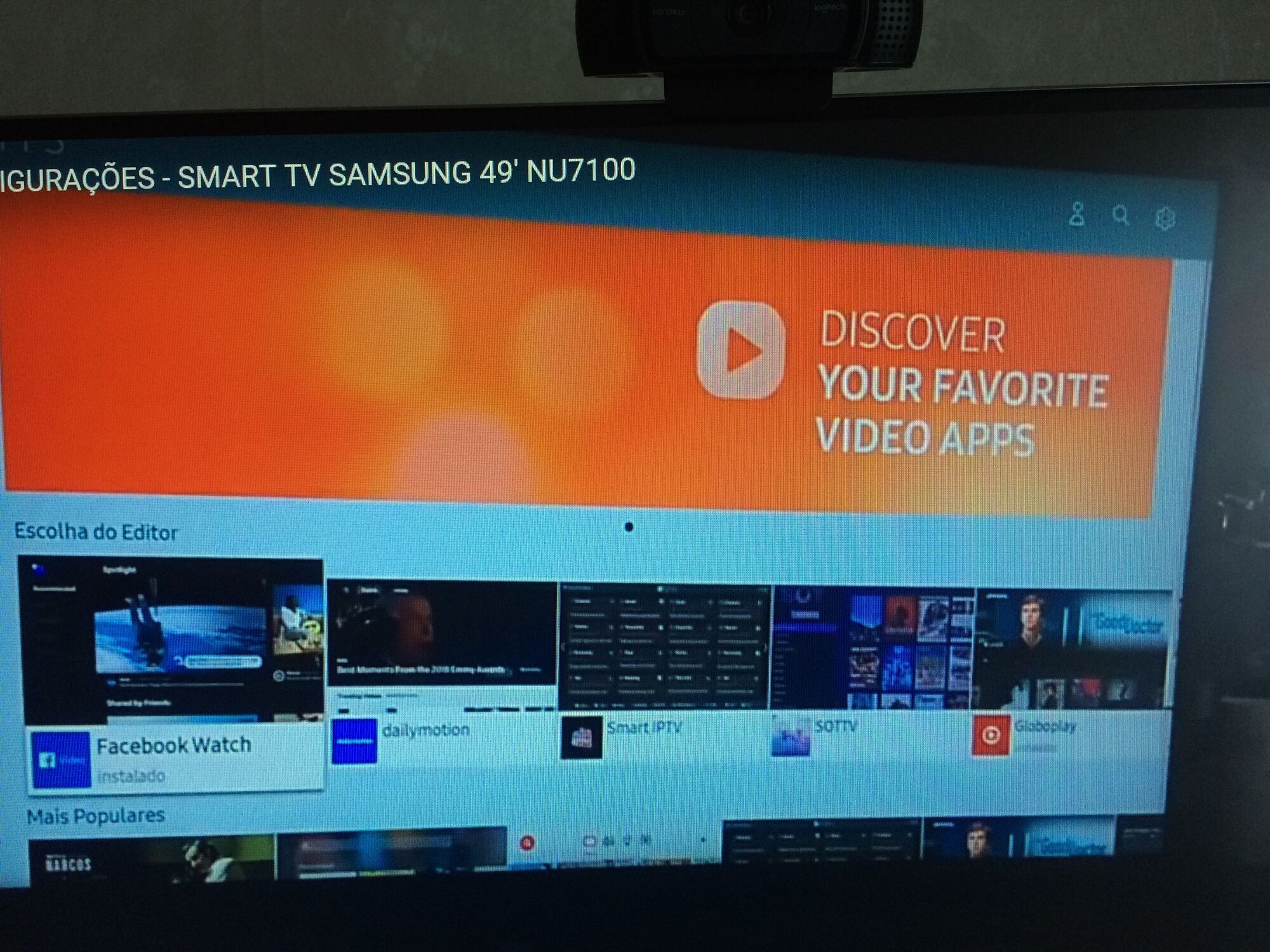

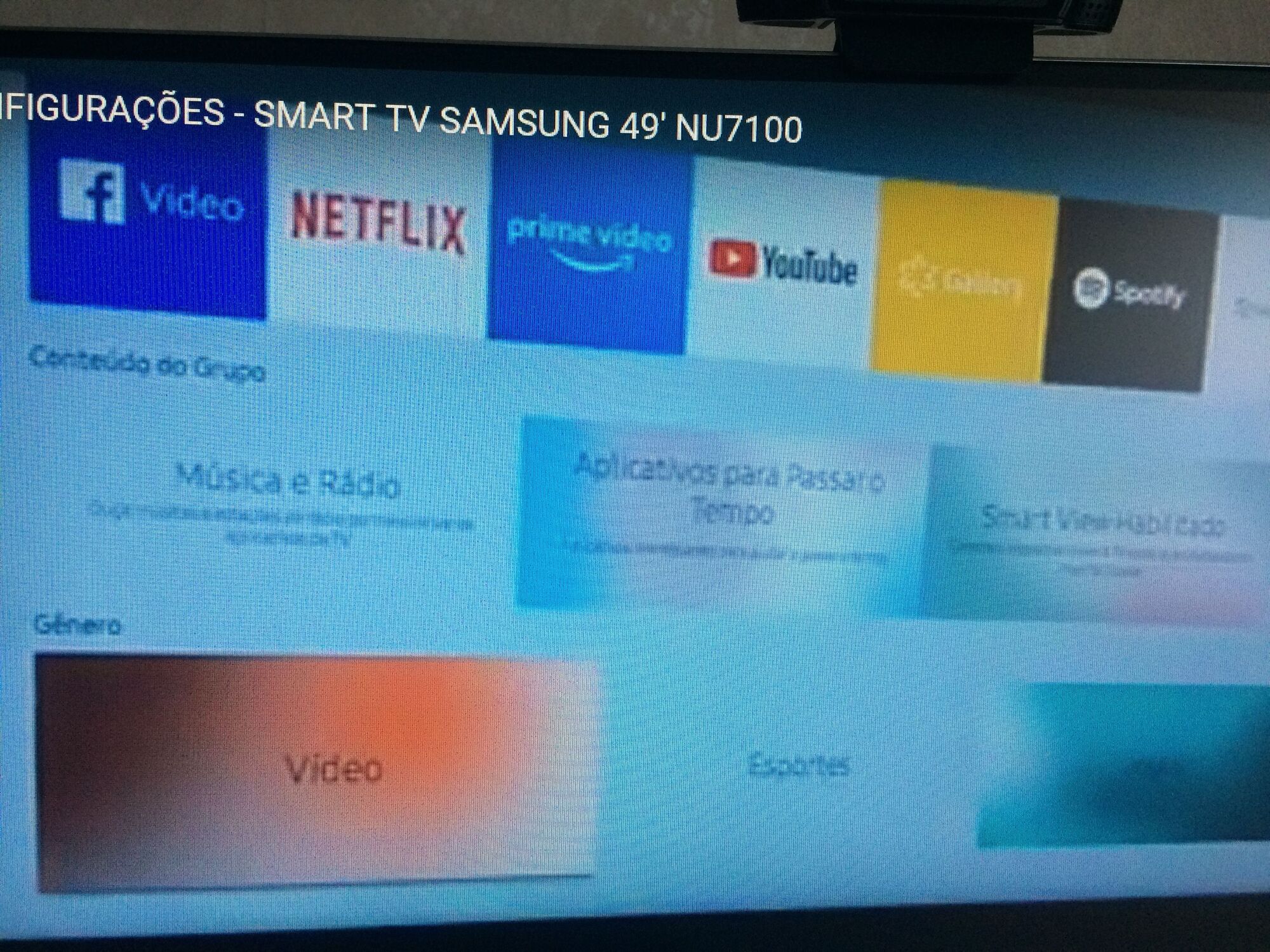

Ich habe ein Video in YouTube gefunden, wie es aussehen sein soll. Bis vorherige Samstag konnte ich die richtige Oberfläche sehen, jetz nicht mehr. Appstore kann mann nur durch Suchfunktion öffnen.

Der App-Store hat weiterhin nur die erste Reihe Werbung, die zweite Reihe "Empfehlungen der Redaktion" und der ganze Rest darunter fehlt.
An die vorhandenen Apps kommt man nur über das EInstellungs-Zahnrad oder die Suchfunktion am oberen Rand des Stores.
