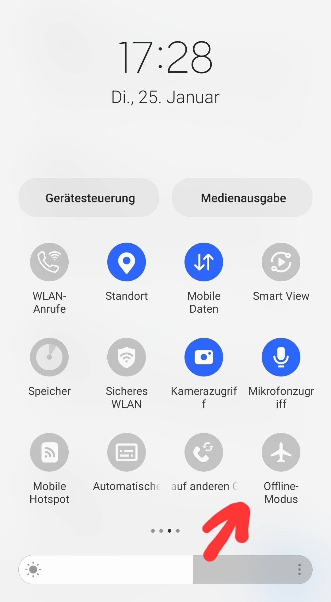

Hey ihr lieben, Seit einigen Tagen habe ich, nach dem mein Handy hängen blieb und ich einen reset erzwungen habe, kein Netz mehr. Es geht einfach keine Netzsuche. Die Karte selbst wird erkannt, muss auch den pin bei Neustart eingeben. Danach passiert nix mehr. Oben wird nur dieses *1f6ab.png* angezeigt. Werskreset etc hat keine Abhilfe geschaffen. Habe alles mögliche probiert. Weiß jemand noch Abhilfe? Der Flugmodus leuchtet im Quickpanel ist aber nicht aktiviert wenn man über die Einstellungen zum Beispiel rein geht.Hoffe jemand weiß noch woran es liegen könnte. Liebe Grüße Gelöst! L: Gehe zu Lösung.

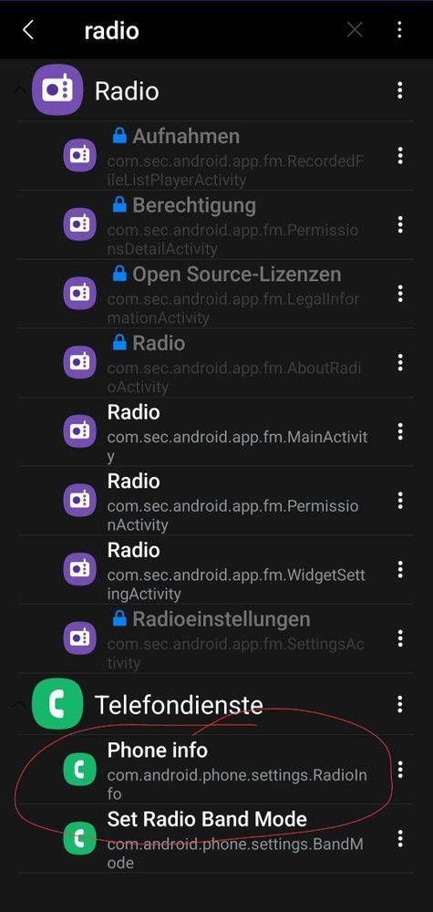

3. Gib in der Suche (in der App) "radio" ein
4. Es sollte eine Activity mit dem Namen "Phone Info" von Telefondienste erscheinen
5. Klicke drauf, jetzt solltest du in der Phone Info Menü sein

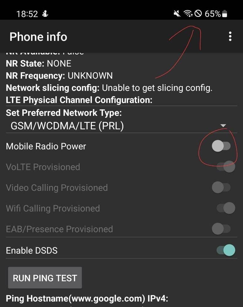

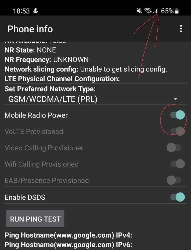

6. Suche nach der Option "Mobile Radio Power" und prüfe nach ob die Option deaktiviert ist. Wenn ja, schalte die Option ein. Dann sollte dein Netz wieder funktionieren.

Gibt's ja garnicht. Das hat geklappt. Vielen vielen Dank!!! Kannst du mir sagen woran das lag? Wie sich das deaktiviert hat?

Alles genau wie bei dir. Habe alles gemacht was mir persönlich bekannt war. Nur das jetzt hat geholfen.

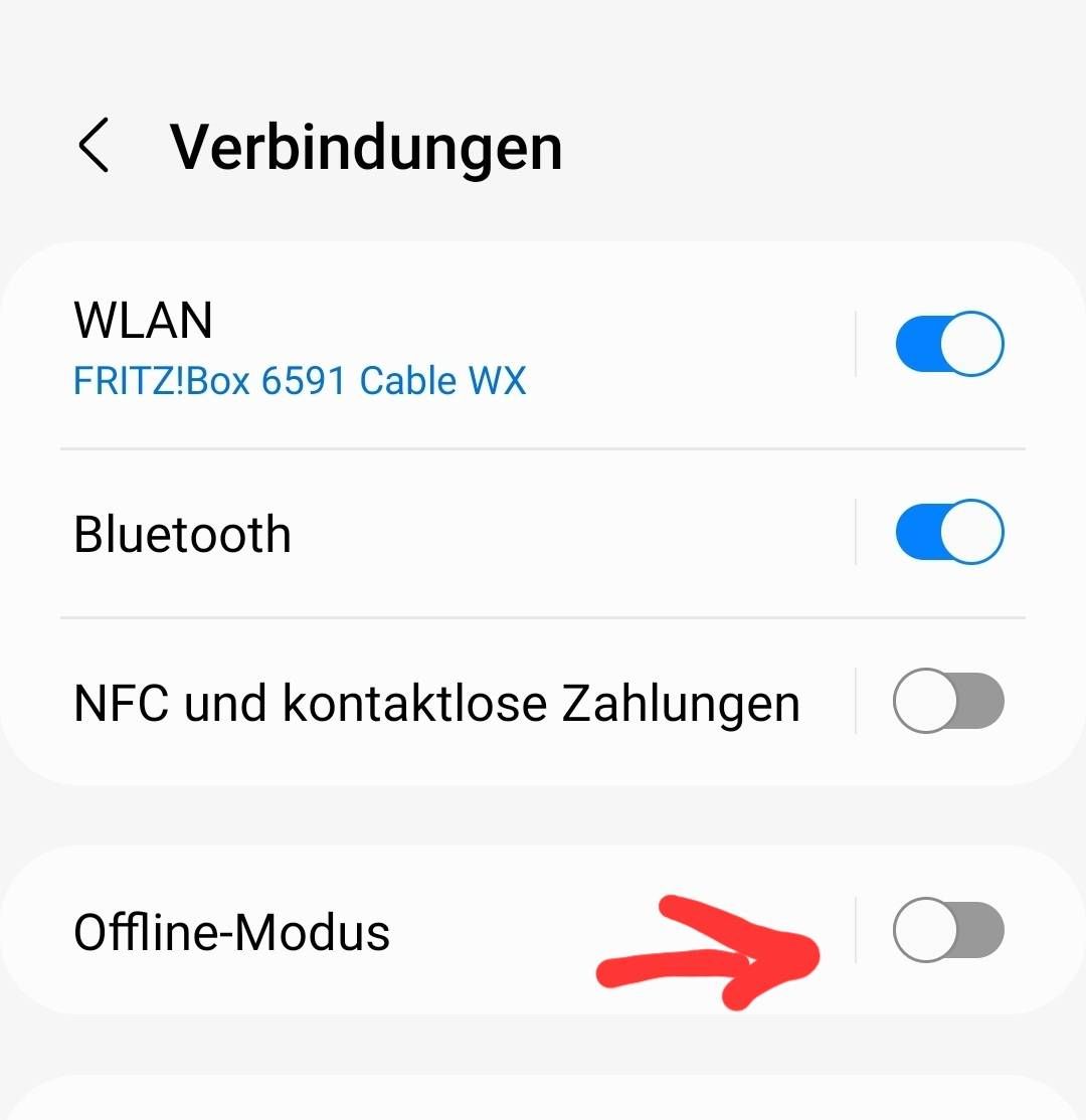

Ist oder war aus irgendeinem Grund der Offline (Flug)-Modus aktiviert? Zu finden im QuickPanel Menü.
Wenn ja, deaktivieren.
Wenn nein, einschalten und nach ca. 10 Sekunden wieder ausschalten. Danach loggt sich das Smartphone neu in das Funknetz ein.

Nein, der offline Modus war nicht richtig aktiv. Er war nur halb eingeschaltet. Ist blöd zu erklären. Hat im QuickPanel geleuchtet, aber nicht so wie die anderen aktiven Sachen sondern nur halb. Die Lösung wurde oben geschrieben. Warum auch immer das ausgeschaltet war, es funktioniert wieder *1f605.png*
