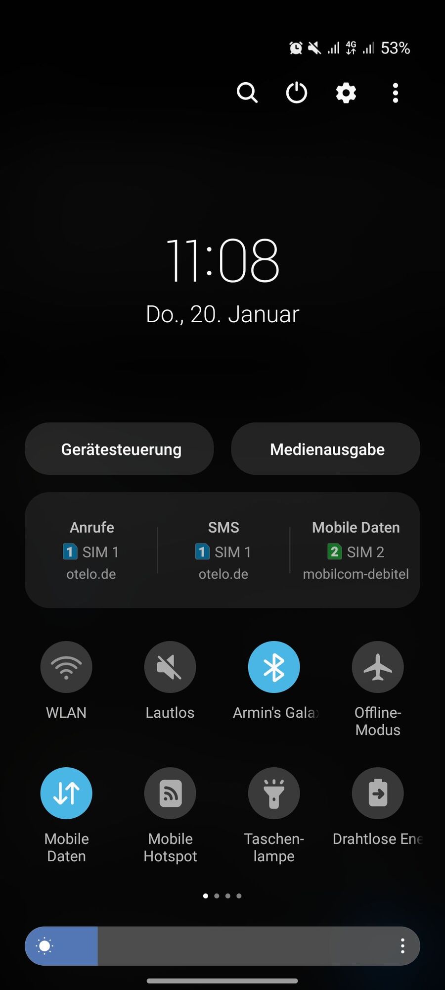

Hallo, seit heute morgen bekomme ich mit meinem Galaxy A70 kein netz mehr. Die Karte wird erkannt, PIN muss ich eingeben und in einem anderen Handy funktioniert die Karte. Bei den Einstellungen oben ist der Flugmodus ( halb?) aktiviert. Wenn ich allerdings drauf gehe ist er nicht aktiv. Handy Neustart und sim raus und rein hat leider nicht geholfen. Die Netzwerkeinstellungen zurück zu setzen hat auch nix gebrachtHat jemand ne Idee ausser einem reboot? Liebe Grüße
Hier sieht man was ich meine mit dem Halb aktivierten Flugmodus...

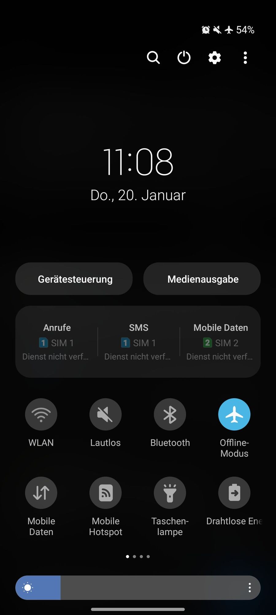

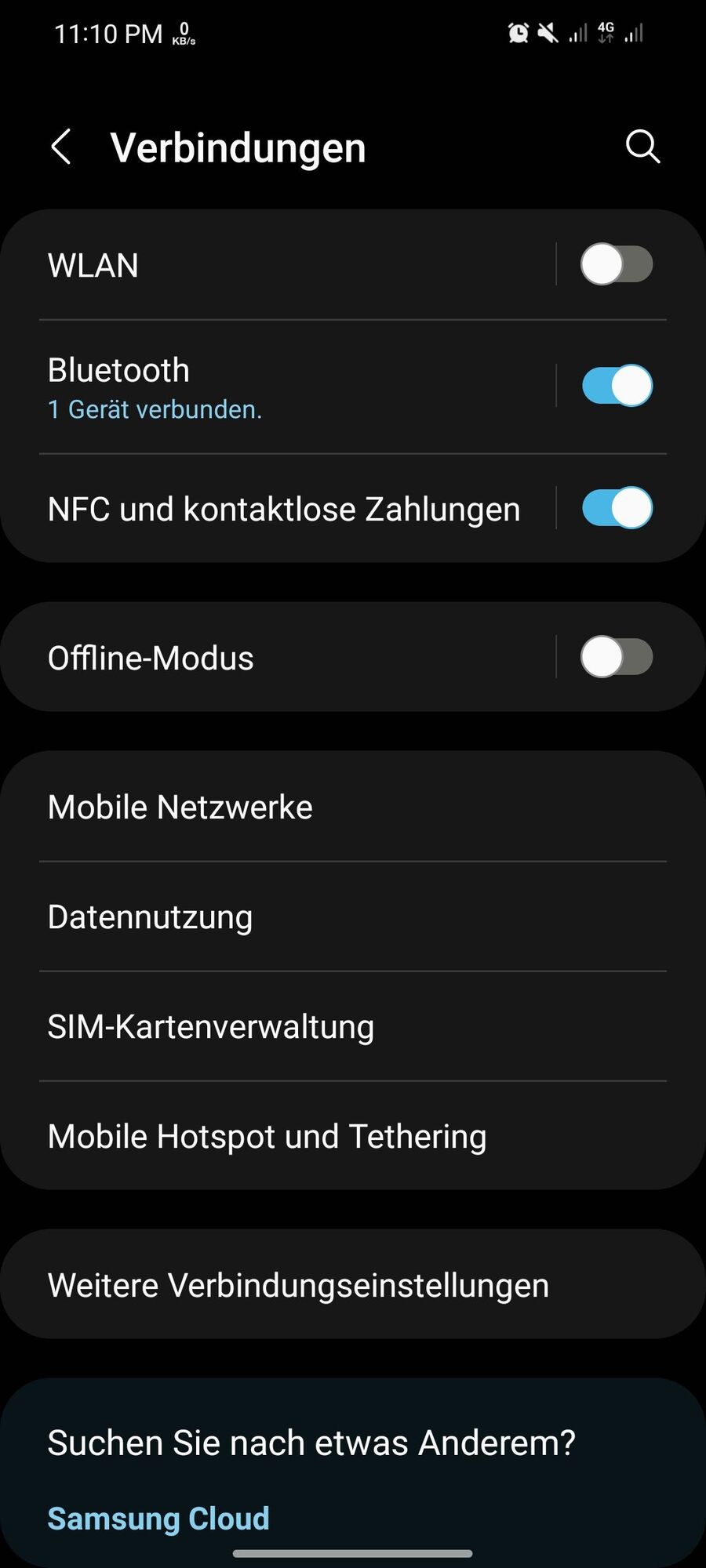

Gehe mal Einstellungen -> Verbindungen -> Offline-Modus. Ist er da an oder aus? Das was bei dir im QuickPanel ist, kommt bei mir wenn ich den einschalte und er am Ausschalten der Verbindungen ist. Geht dann aber wieder weg.

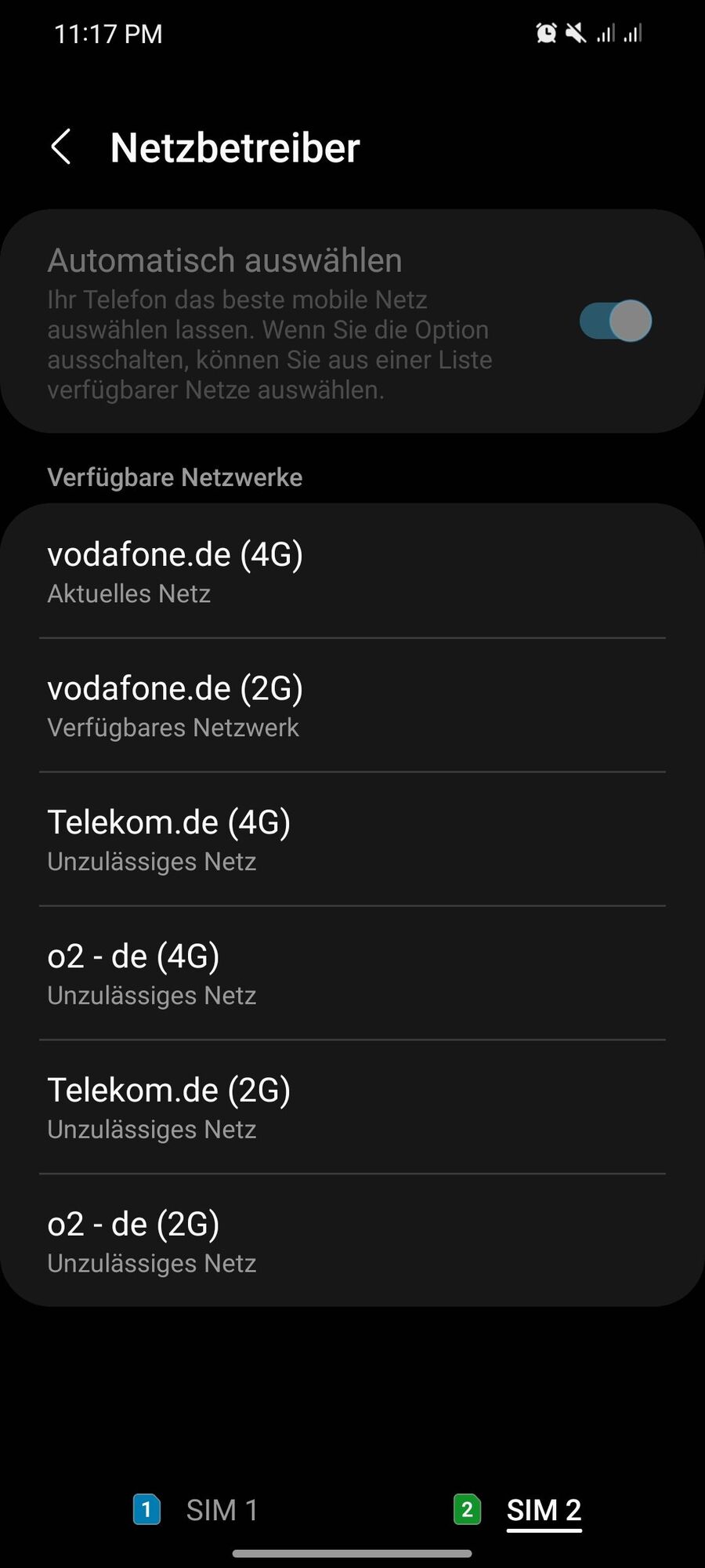

Was passiert, wenn du unter Einstellungen -> Verbindungen -> Mobile Netzwerke -> Netzbetreiber die automatische Auswählfunktion deaktivierst und selber das verfügbare Netz deines Providers auswählst?

Einstellungen.
Verbindungen.
Offline Modus.
Kannst Du es dort abschalten?

Wenn ich versuche, die automatische netzwahl zu deaktivieren geht das garnicht erst... Springt direkt wieder auf an mit den Kommentar keine Verbindung möglich...

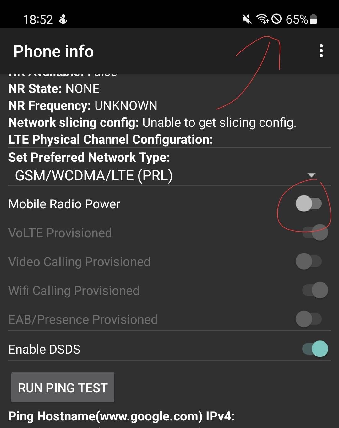

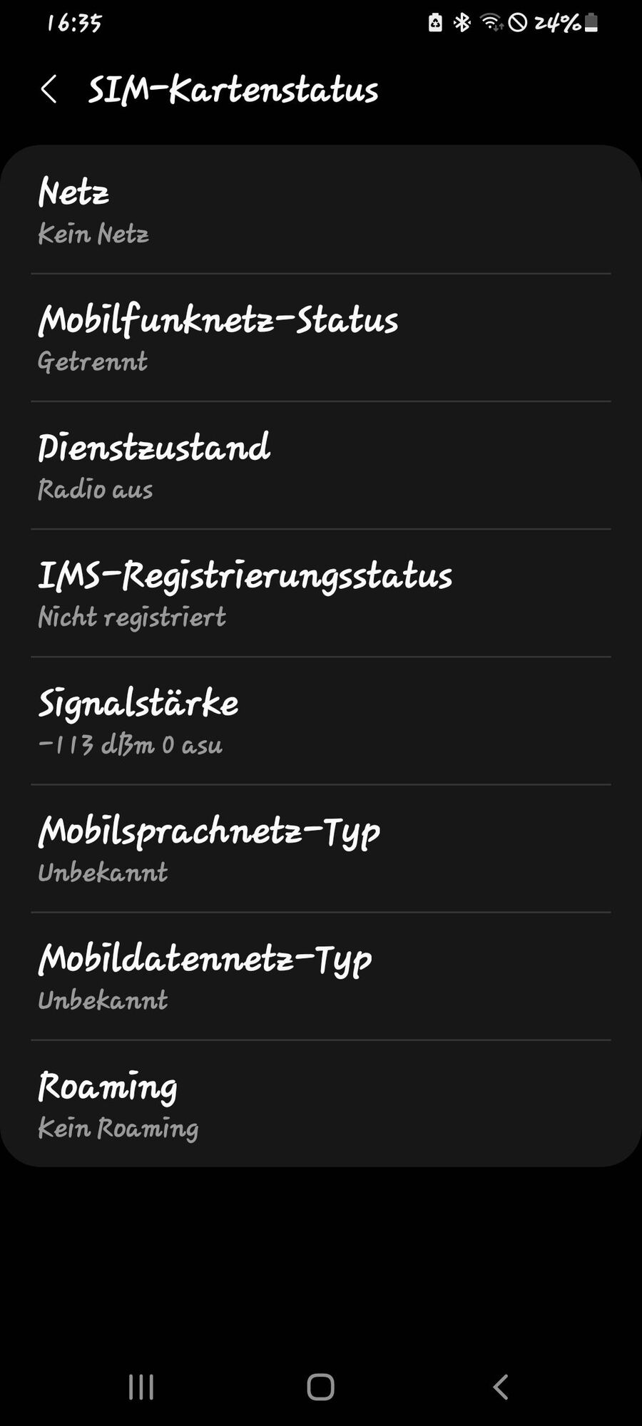

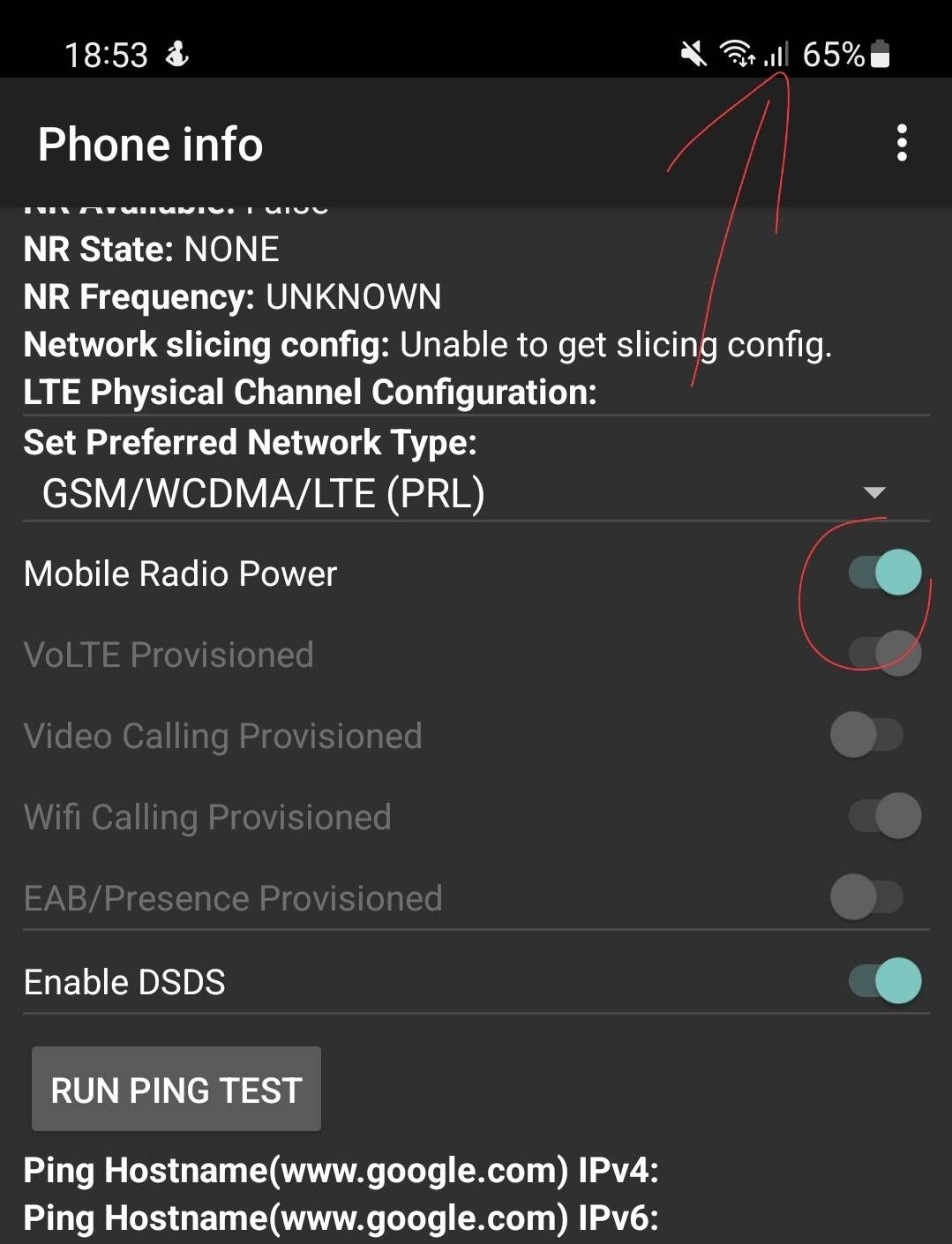

"Radio aus" bedeutet Modem im Gerät wurde wahrscheinlich deaktiviert. Wie das überhaupt möglich ist kann ich dir nicht beantworten.

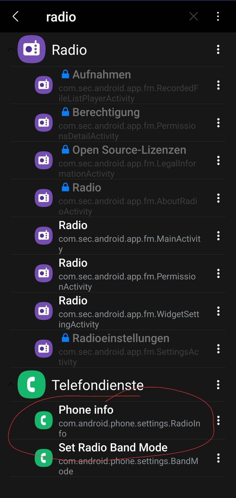

Die Schritte unten könnten helfen, zu prüfen ob Radio (gemeint Modem) wirklich aus ist:
1. Zuerst musst du die App "Activity Launcher" aus dem Google Play herunterladen
2. Starte die App. Es werden jegliche Activities aller Apps inklusive Systemapps geladen und anschließend angezeigt.
3. Gib in der suche (in der App) "radio" ein
4. Es sollte eine Activity mit dem Namen "Phone Info" von Telefondienste erscheinen
5. Klicke drauf, jetzt solltest du in der Phone Info Menü sein
6. Suche nach der Option "Mobile Radio Power" und prüf nach ob die Option deaktiviert ist. Wenn ja, schalte die Option ein. Dann sollte dein Netz wieder funktionieren.
Falls die Option schon aktiv sein sollte hat wahrscheinlich das A70 Probleme den richtigen Netzbetreiber auszuwählen.
