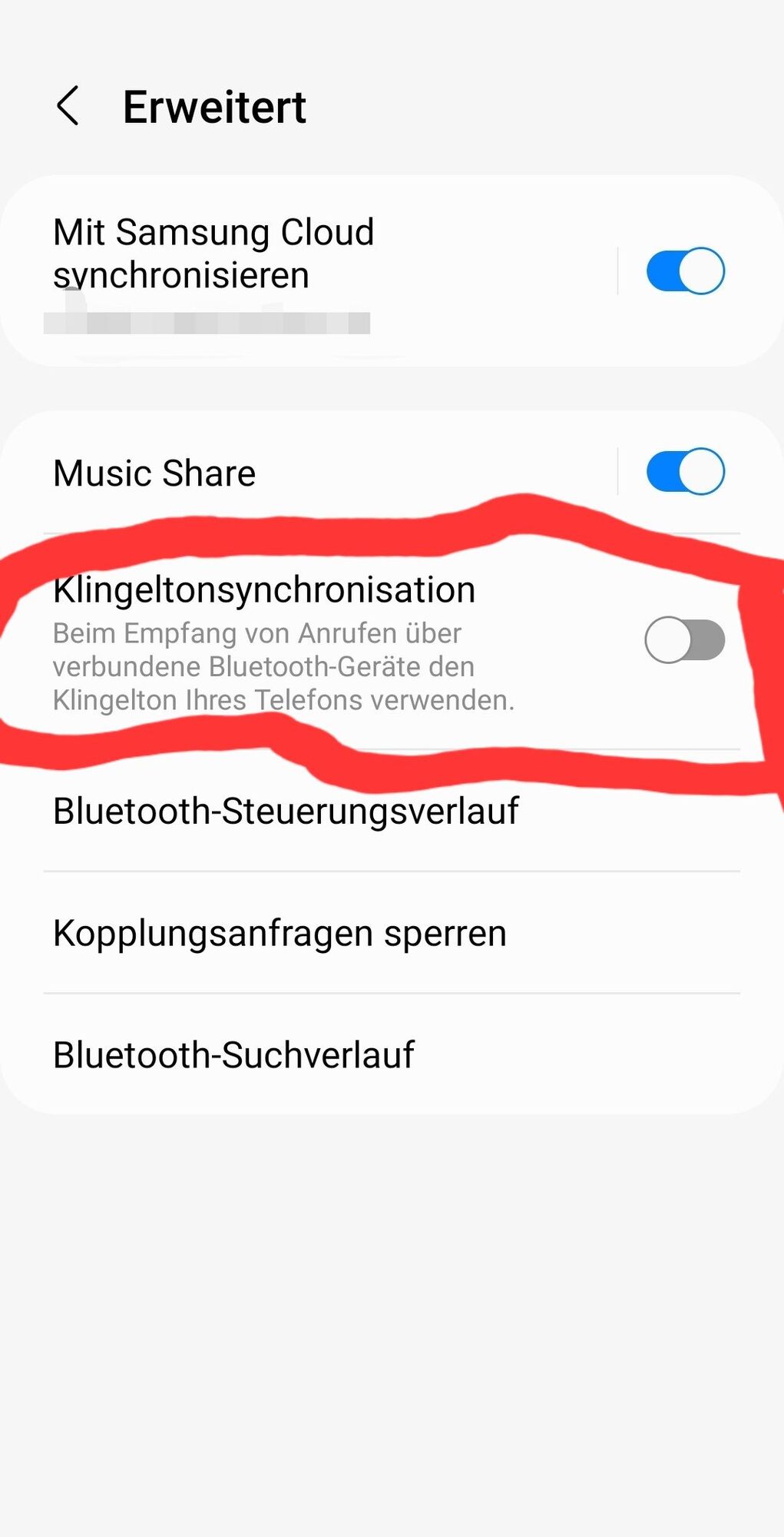

Hallo zusammen bei meinem s22 war das gleiche keine ton Nachrichten, dann bei Einstellungen, bitte Bild mal schauen.... Das ausgeschaltet jetzt geht:falthand::falthand:
