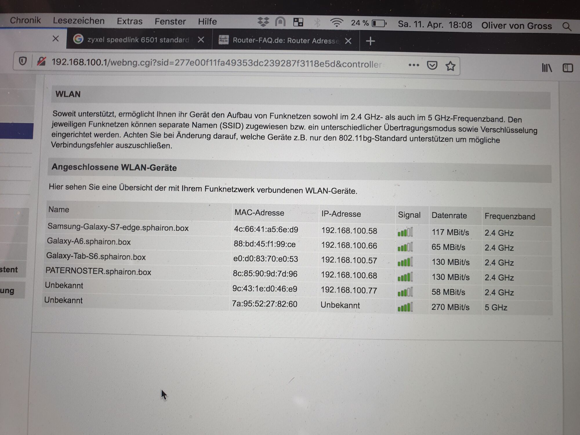

werden überhaupt neue Geräte auf den Router zugelassen?
Ist diese eventuell auf " Nur zugelassene Geräte " aktiviert?

Die unteren beiden müsste das S20+ sein. Warum unbekannt?

Wlan Mac Adresse
Schau was jetzt dort steht und vergleiche es mit Deinen WLAN.
Wenn du genau weißt wer das ist, kannst du dort im Wlan es ja umbennen.
Ja manchmal sind es Dinge, die kann man nicht erklären.
Die MAC Adeesse ist nicht dieselbe

Wir haben dem Handy im Router jetzt eine statische IP zugeordnet, damit geht's.
Darüber hinaus liegt es vermutlich am Router. So meine Interpretation. Denn gestern bei meinen Eltern im Haus (seit Corona das erste WLAN in dem ich drin war außer unserem), hab ich ohne Probleme Zugang bekommen.
Kann es sein, dass es mit dem Router zusammenhängt? Ist er zu "alt" für das Handy? Ist ein Speedlink 6501.
