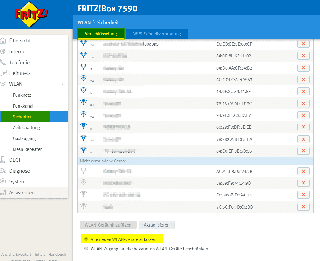

Hast du schon nachgesehen, ob bei deinem Router eingestellt ist, dass keine neuen Geräte im Wlan zugelassen werden.
Dieses Feature verhindert, dass sich ungebetene Gäste anmelden können - aber eben auch neue Geräte.
Hi loomax,
gute Idee, aber alle neuen WLAN-Geräte sind zugelassen.
